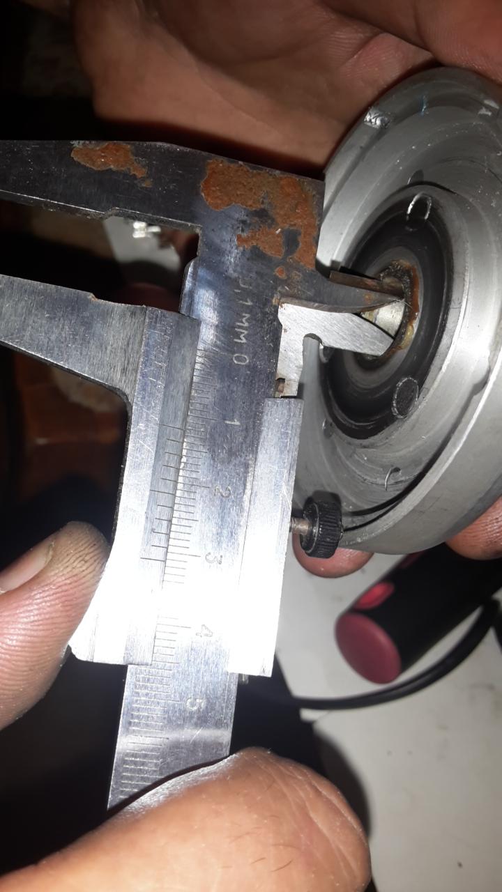

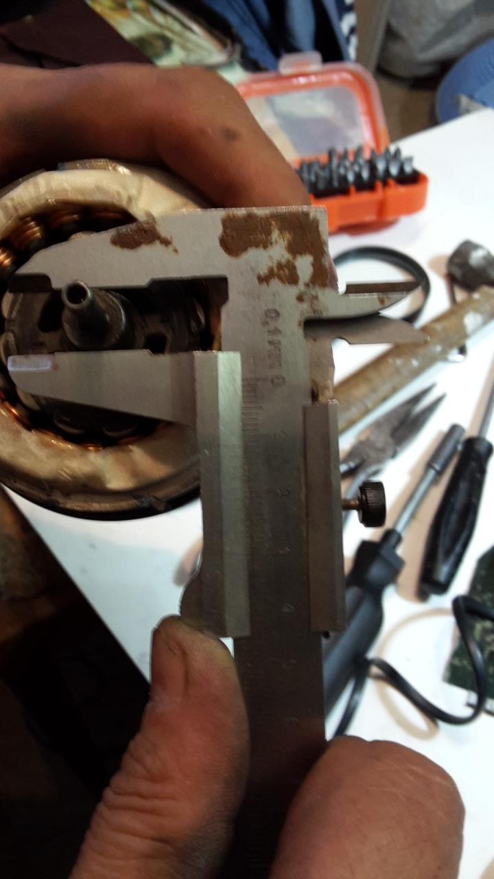

еще вот такой вопрос возник: что если собрать без него? ну или вместо подшипника шайбу положить?
по идее на него никакой нагрузки не ложится а нужен он скорее чтобы закрыть отверстие вокруг оси двигателя от попадания туда всякой бяки

Ротор крутится, статор нет, если вы между ними шайбу проложите, то будет нагревательный элемент, тогда уж лучше вынуть все шайбы, и надеяться, что при вращении ротор перекосом роликов не затянет в эту сторону, и что магниты удержат ротор от осевого смещения.

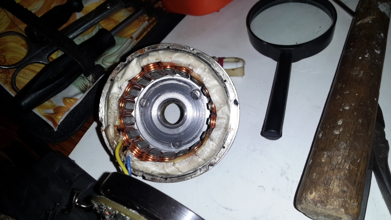

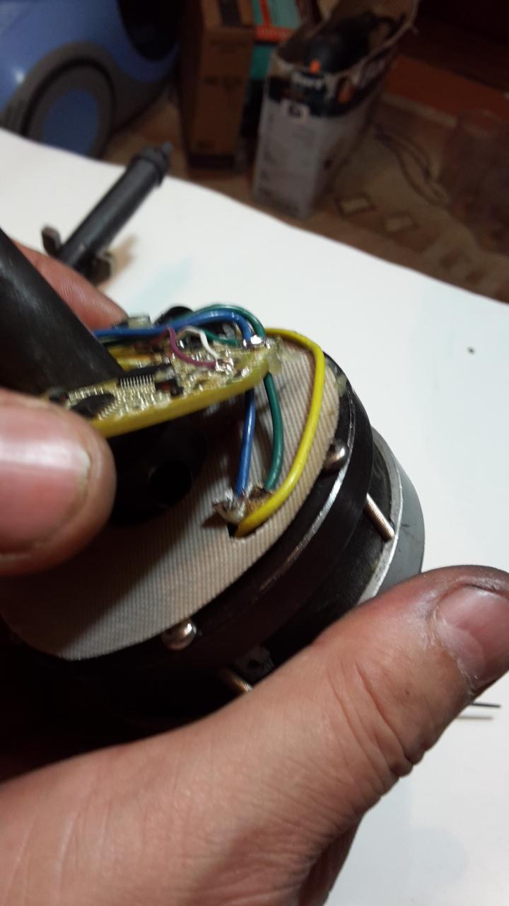

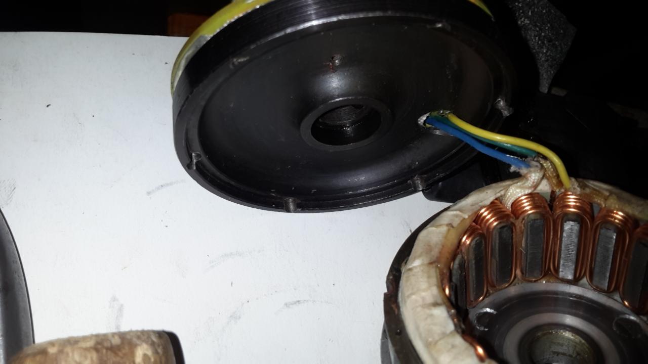

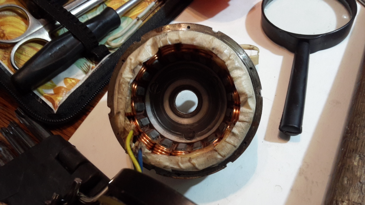

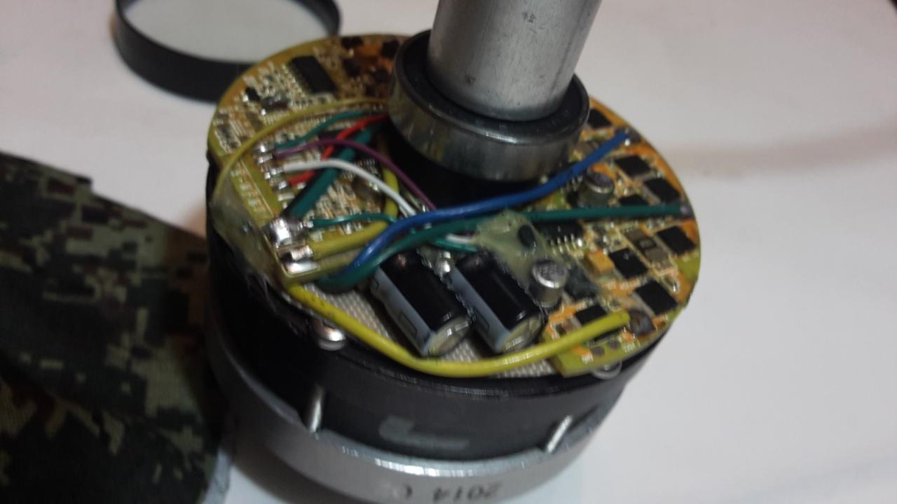

Вот может кому пригодятся еще фоточки разбора, но дальше редуктора лучше не лезть

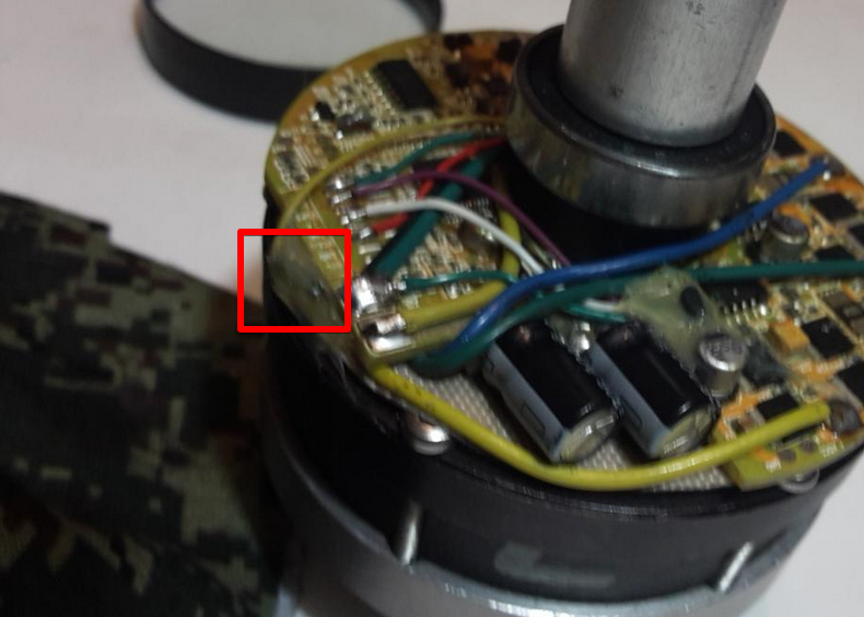

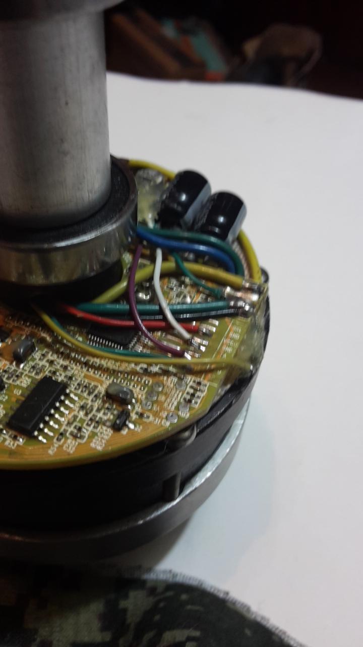

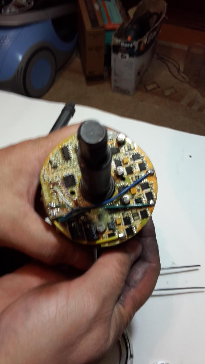

k0nstant
вот тут стоит геркон в герметике, видимо для велокомпа, лучше обрезать провод чем выпаивать

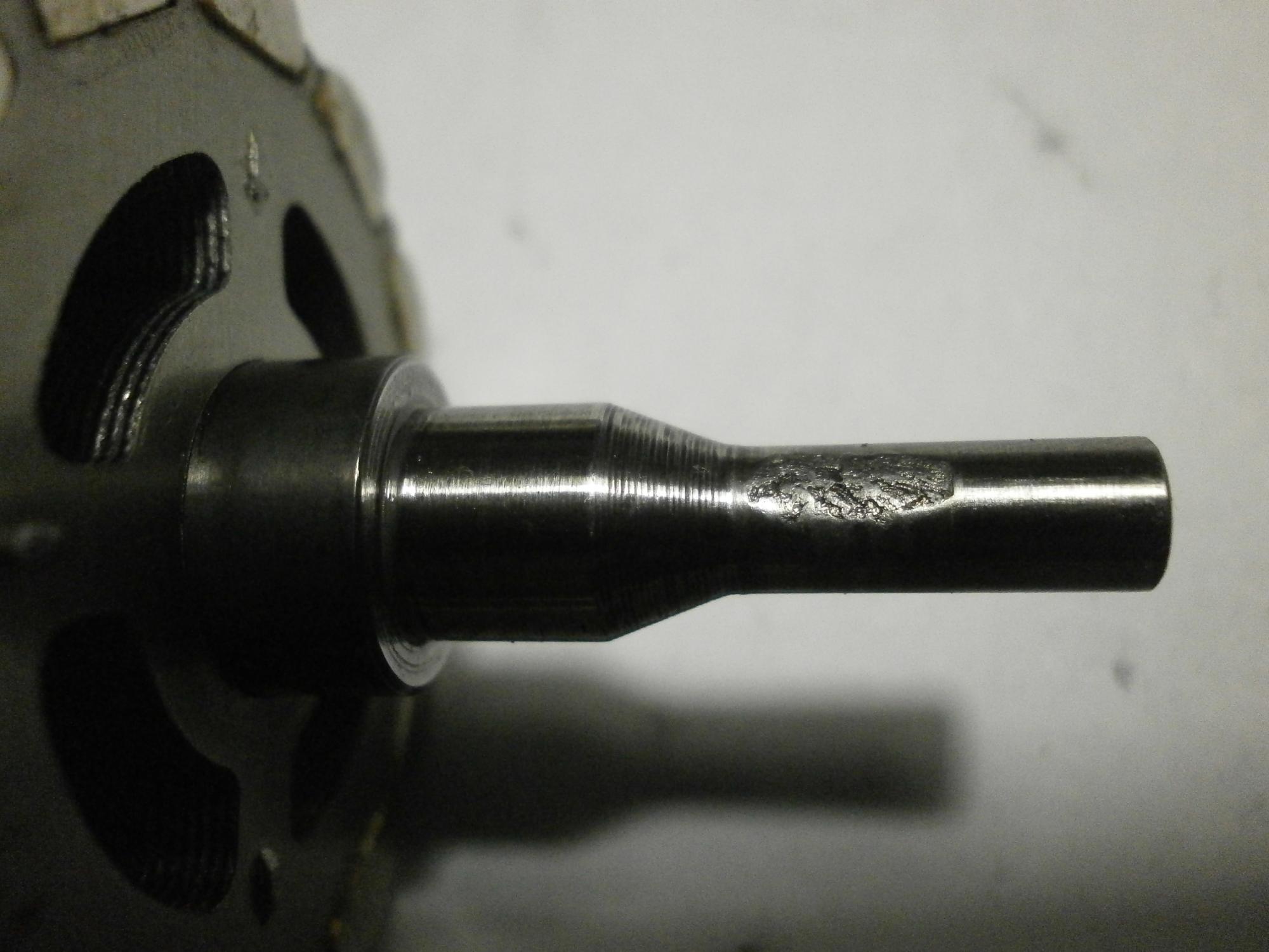

Аллеша

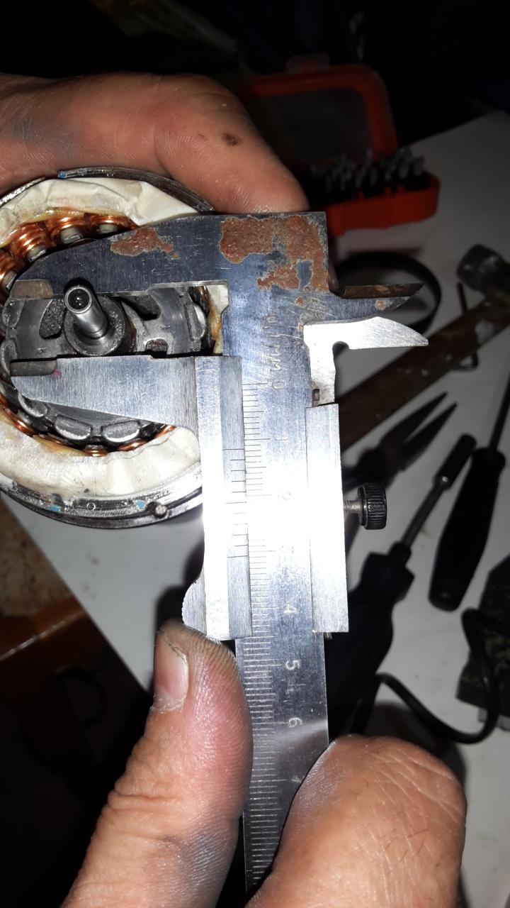

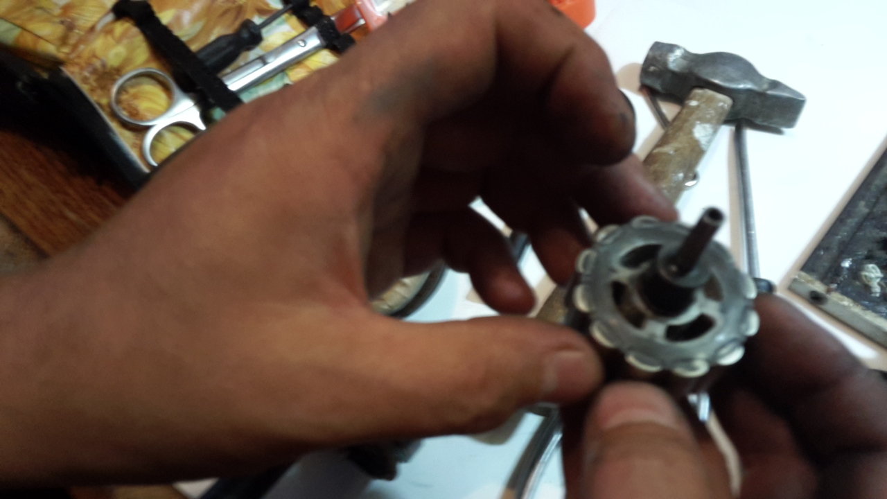

Тоже появился рокот после 1500км пробега. Разобрал мотор и вот что увидел.
Теперь думаю что с этим делать . При этом ролики целые .
TRO
[user]Аллеша[/user], А че тут сделаешь, снимать слой на токарном станке и напресовывать на горячую сверху трубочку цементированную.
Пятно какое то похожее на проедание электролизом. Утечек с обмоток или платы на железки нету?
Аллеша
Китайцы готовы выслать,  60$ и новый ротор едет в Россию. А вообще похоже на плохое качество металла.

same
Вал каленый, но ролики имеют большую твёрдость, кто то кого то должен кушать-принцип трения, а то что коррозия- велик зиму стоял без смазки в муфте и с влагой вместо смазки, вот и подъело его в месте контакта ролика с валом(предположение), вообще жадничают они со смазкой. Ещё несколько недостатков с винтами и запрессованными осями под ролики. Геркон для чего, кто знает? Ножка из него вылетела, рассыпался при разборке(не бил его, просто коснулся ногтем), без геркона комп включается, стоит ли новый паять?
