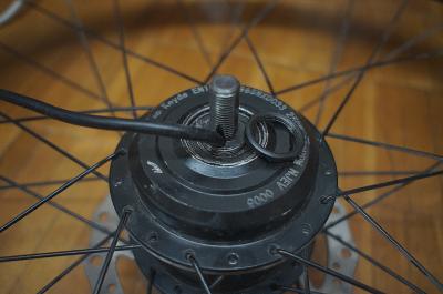

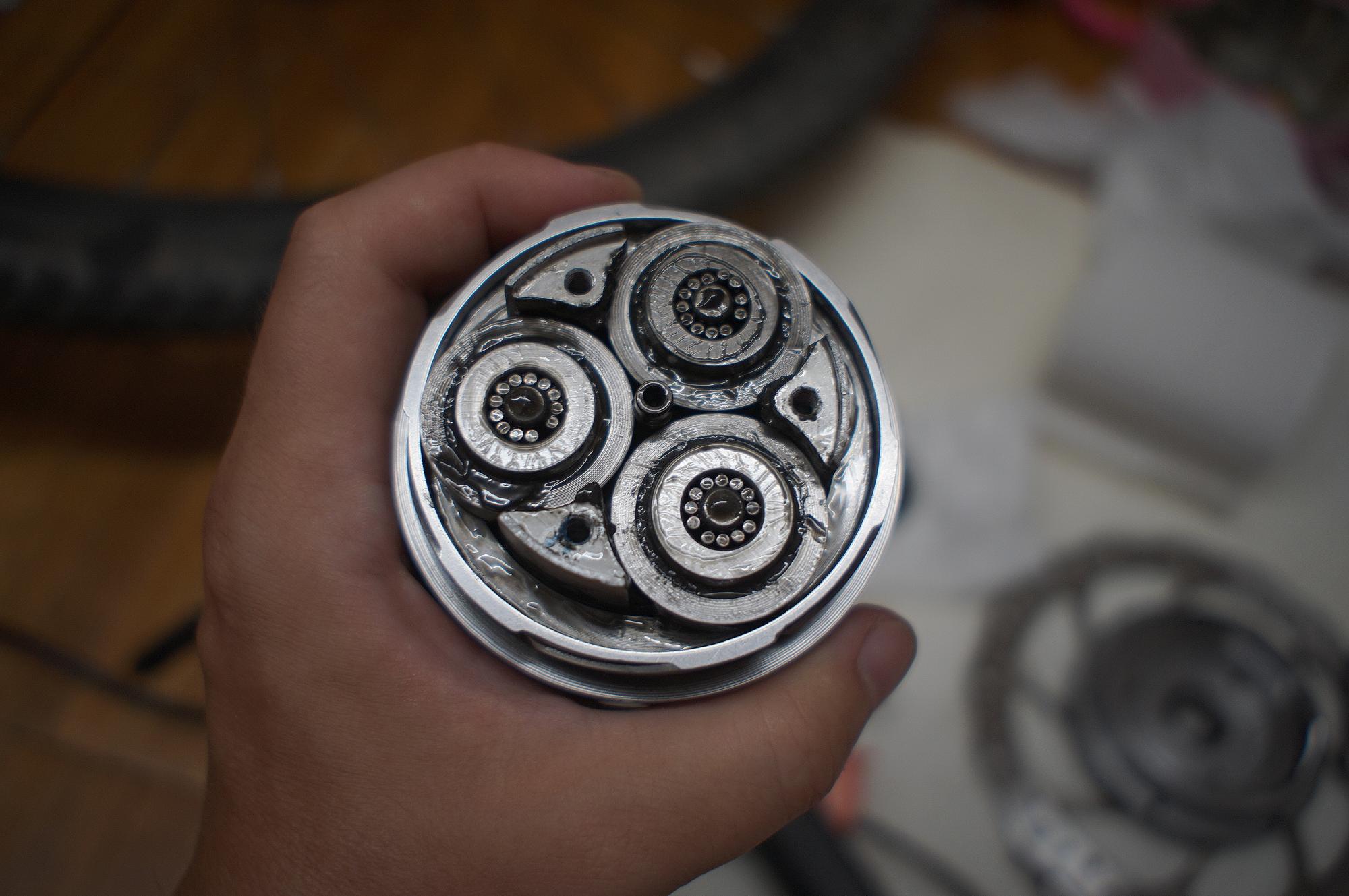

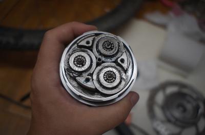

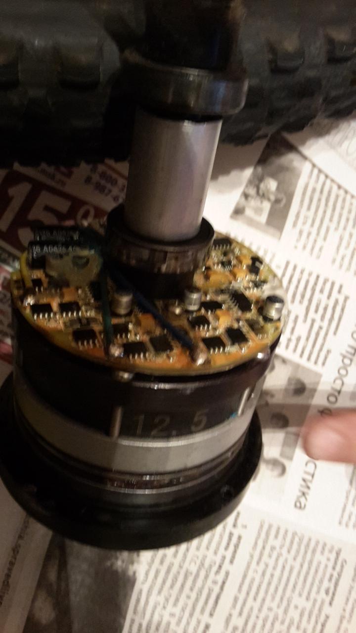

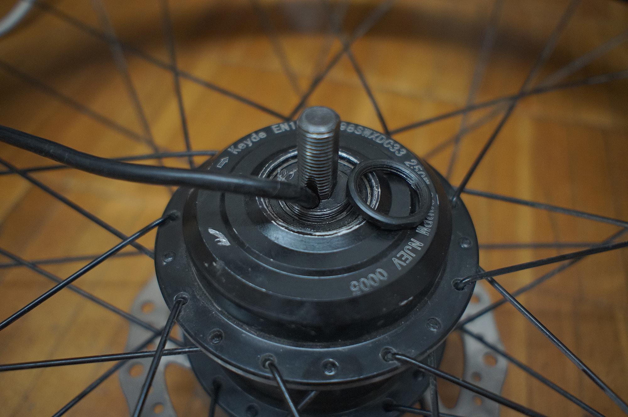

Состояние редуктора после примерно 1200км. Это скоростной мотор, 260 об/мин.
Перед снятием крышки мотора надо открутить вот эту гайку со стороны с вводом кабеля. Остальная часть разборки как на видео.

Ну и как, по вашим ощущениям, все хорошо внутри, износ маленький?
Serge_e
С механикой каких-либо проблем не заметил совсем. Ролики как новые, только я их не снимал и на ось не смотрел. Смазка почти чистая, без явных следов выработки.
Осталось понять, что у меня сдохло.

k0nstant

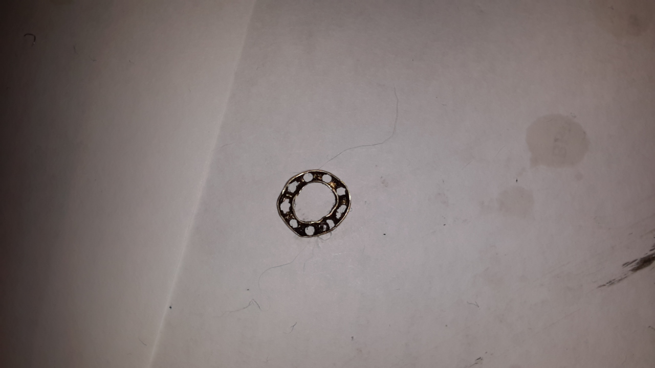

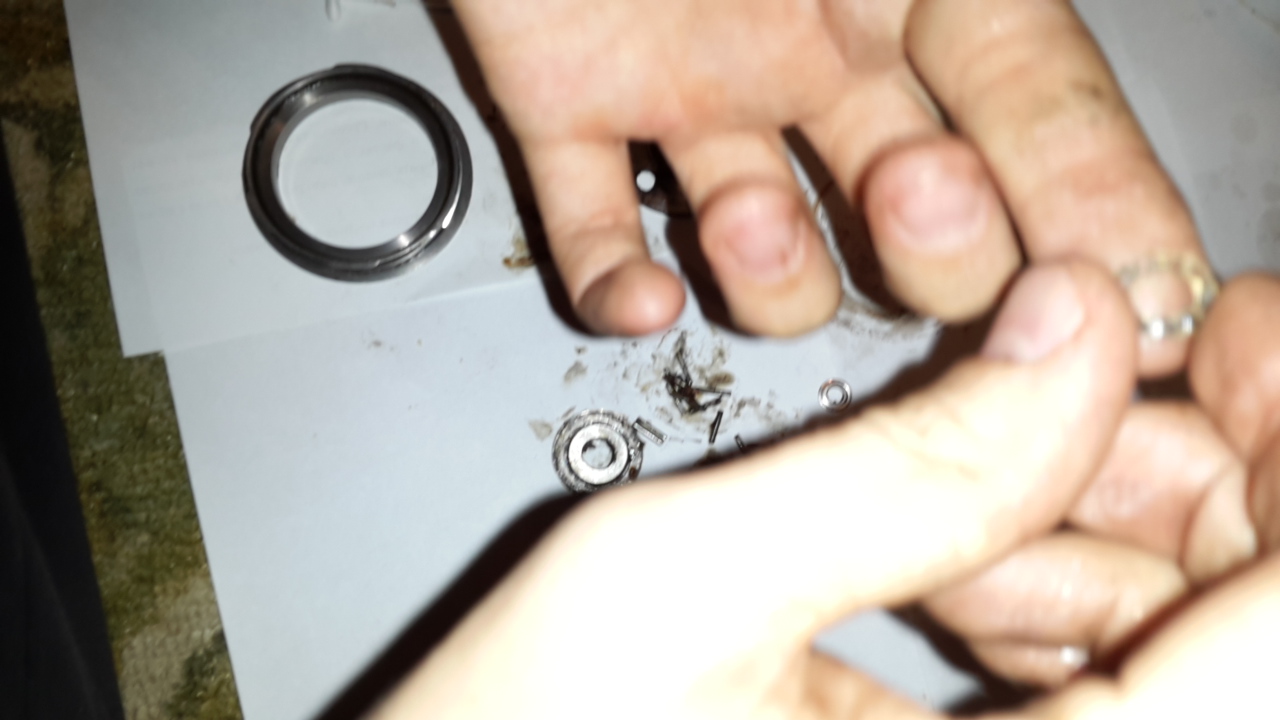

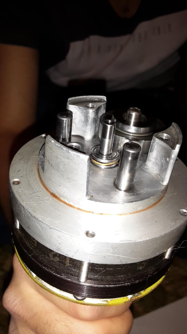

Вот если кому интересно фоточки разбора мотора
Добавлено 03 Сен. 2015 в 16:03
Вон та фигня круглая которая на пальце (шарико опорный подшипник)
одевается на центральный вал и состоит из 2х шайб и латунной фигни с шариками, которые вылетели и раскрошились, попали в один из 3х основных подшипников и вызывали адский шум
если кто-нибудь встречал такой - отпишитесь(диаметр 11, толщина 6)
