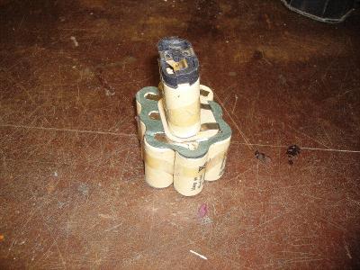

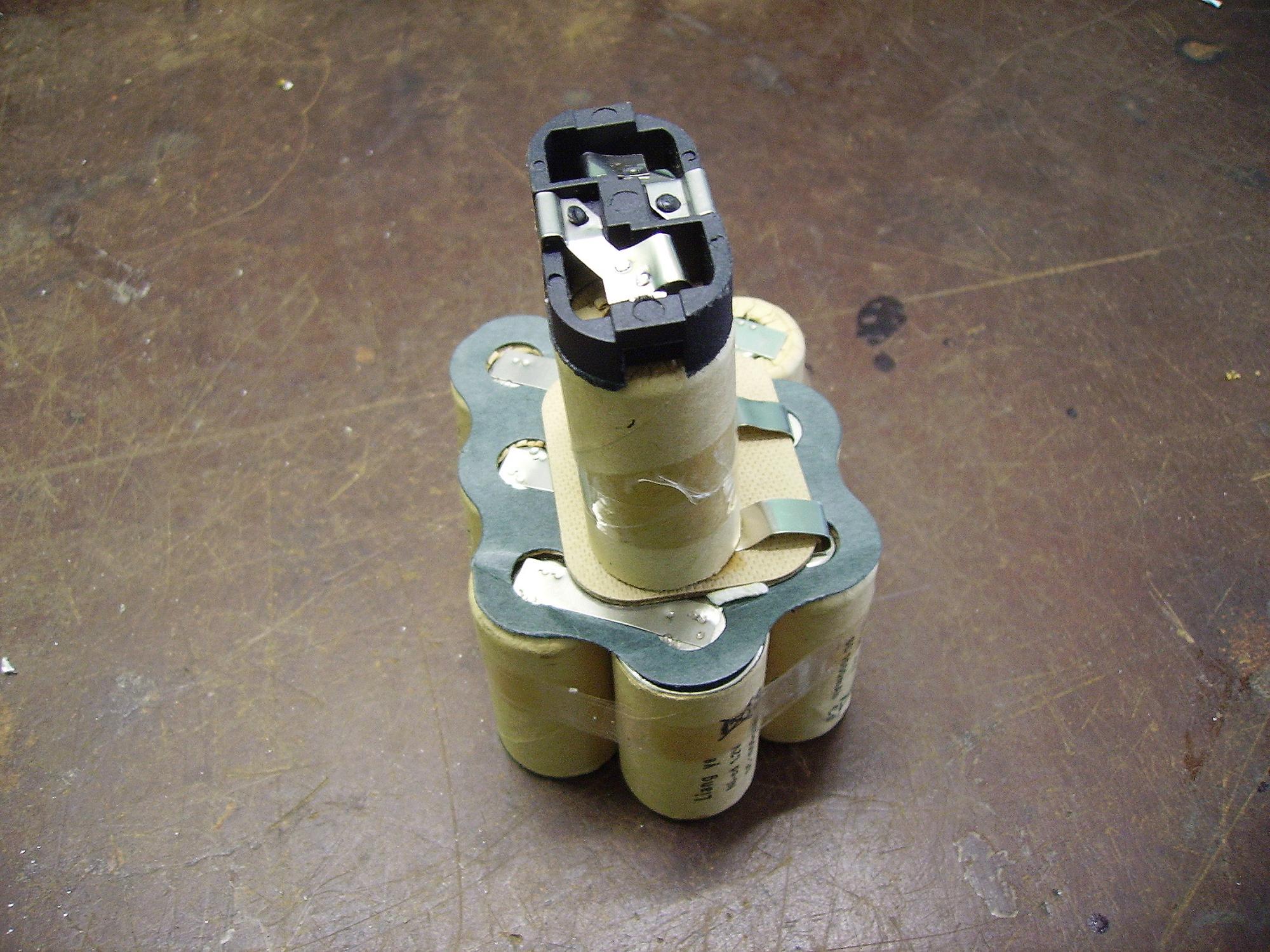

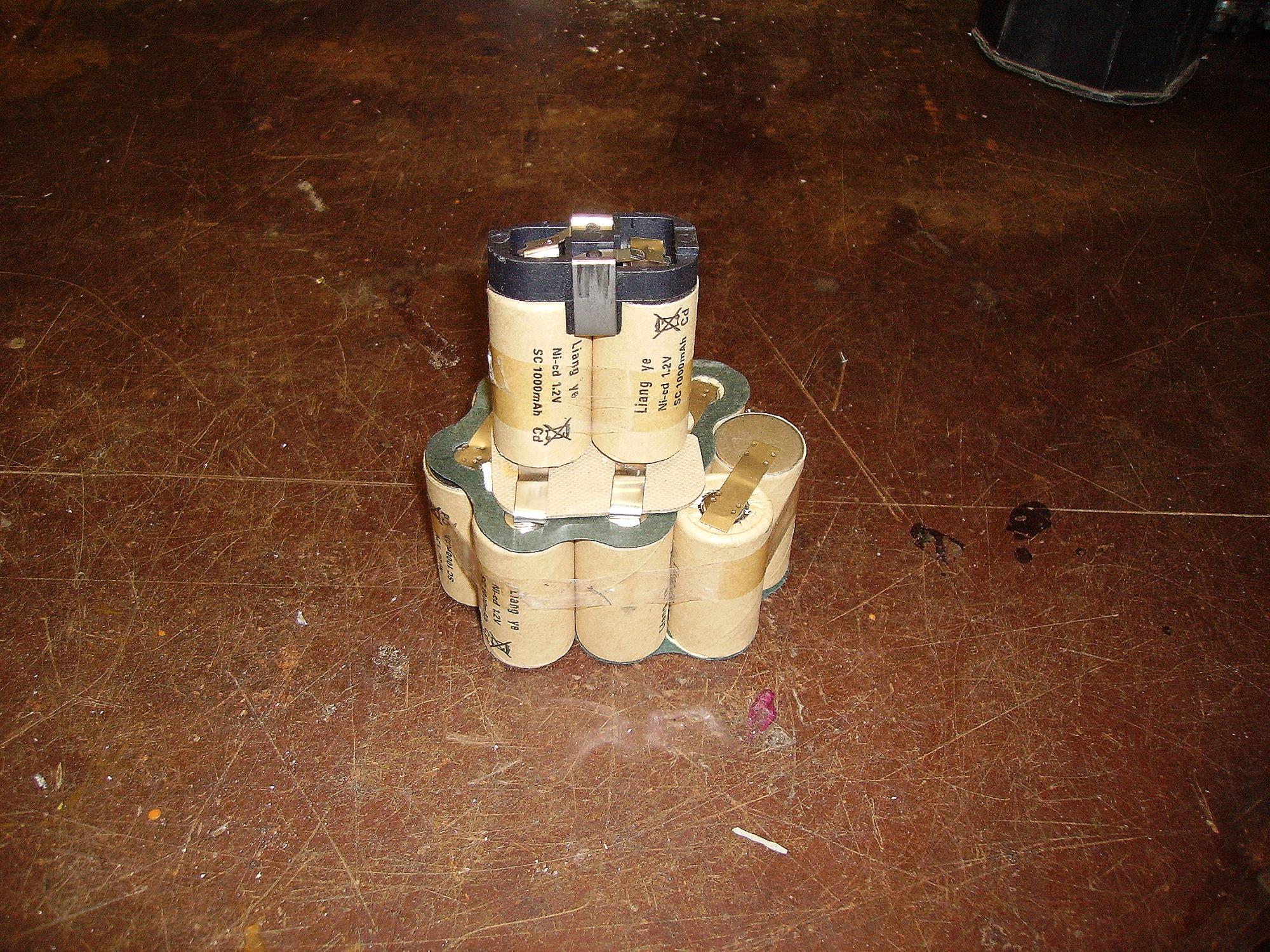

Добрый вечер. Надо сварить  аккумулятор на шуруповерт из элементов http://li-force.ru/catalog/ni-mh-ni-cd_elements/sc-1200nicd.html. На сайте ли-форс при заказе можно указать только лепестки, а мне бы хотелось целиком в блок. Вот фото оригинала
Еслиб себе, то я и сам спаял, а это приятель попросил, и отказать нельзя и возиться некогда.

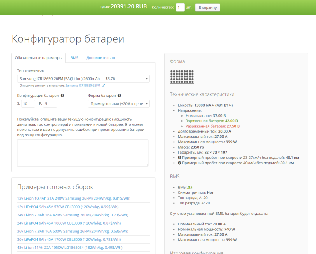

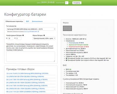

Подскажите, что можно подобрать из бюджетного для замены 3 свинцовых аккумуляторов на детском квадроцикле (36 вольт, 500 Ватт, емкость родных аккумуляторов 12 AH ) ?
LiForce70
gekanaz
я бы сказал, что выше приведенный вариант будет раза в полтора -два лучше по пробегу (как показывает практика)
