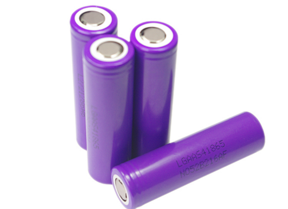

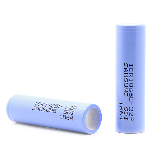

в дороге две новые позиции по аккумуляторам
LG 18650 S4 новая модель
и Samsung 18650-22P  6C (11A)  элементы с небольшой емкостью но с достаточно высоким максимальным током
удобно использовать тогда , когда емкость большая не нужна, а ток нужно снимать приличный

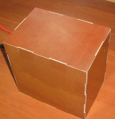

теперь появилась возможность делать корпуса для батареи из текстолита или оргстекла
толщина текстолита от 1 до 10мм
