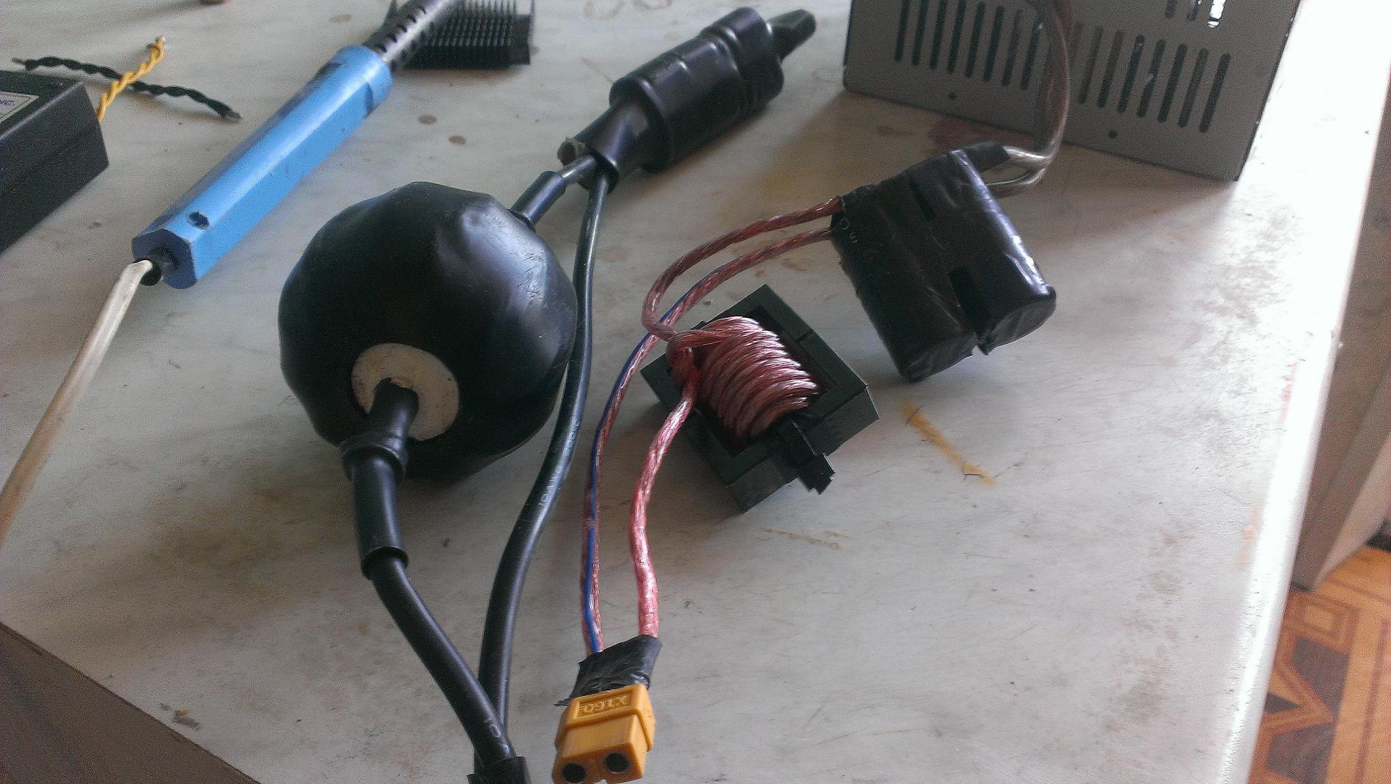

Всем привет. Вопрос - кто-нибудь в Москве возьмется изготовить катушку минимальных размеров, чтобы спокойно держала ток 10-12 Ампер ? Задолбался возить с собой кирпич, хочу в блок питания ее воткнуть.

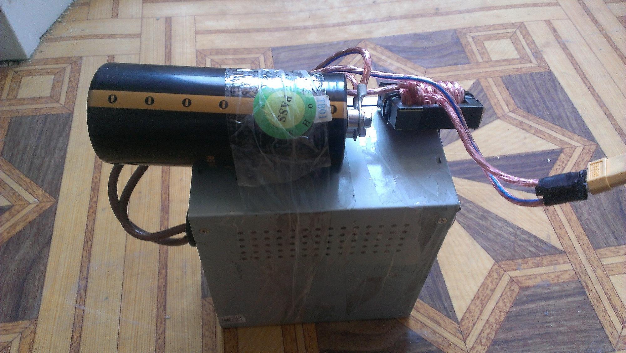

[user]slides[/user], для 15А (при активном охлаждении), достаточно 6 маленьких колечек 100 на 3А, подключенных параллельно. Запаял их в тестовую платку с большим количеством дырок, и приклеил внутри бп. Пока всё нормально, частота 33, будет ли такое на максе работать, не знаю.

У меня миник. Бп от meanwell 50v10a. Очень компактный и легкий. Места в корпусе жопой жуй.... Принудительный саморегулирующийся обдув. А помочь никто не может :(

[user]slides[/user], лично я бы тоже не взялся, даже если был рядом. Человек, который в техзадании выдает размер в жопожуях, лично мне как заказчик не интересен. Мозг ведь вынесешь.
Купи кольцо(или несколько) из распыленного железа, желтого цвета с зеленым торцом (марки 52), и намотай медного изолированного провода  (можно многожильным) общим сечением не менее 1мм сколько влезет, и все. Но в реале этого самого места может оказатся недостаточно для дросселя необходимых габаритов, не зря сейчас в пользовании кирпич. По науке, чем меньше разница напряжений между зарядкой и батареей, тем малогабаритнее можно сделать дроссель.

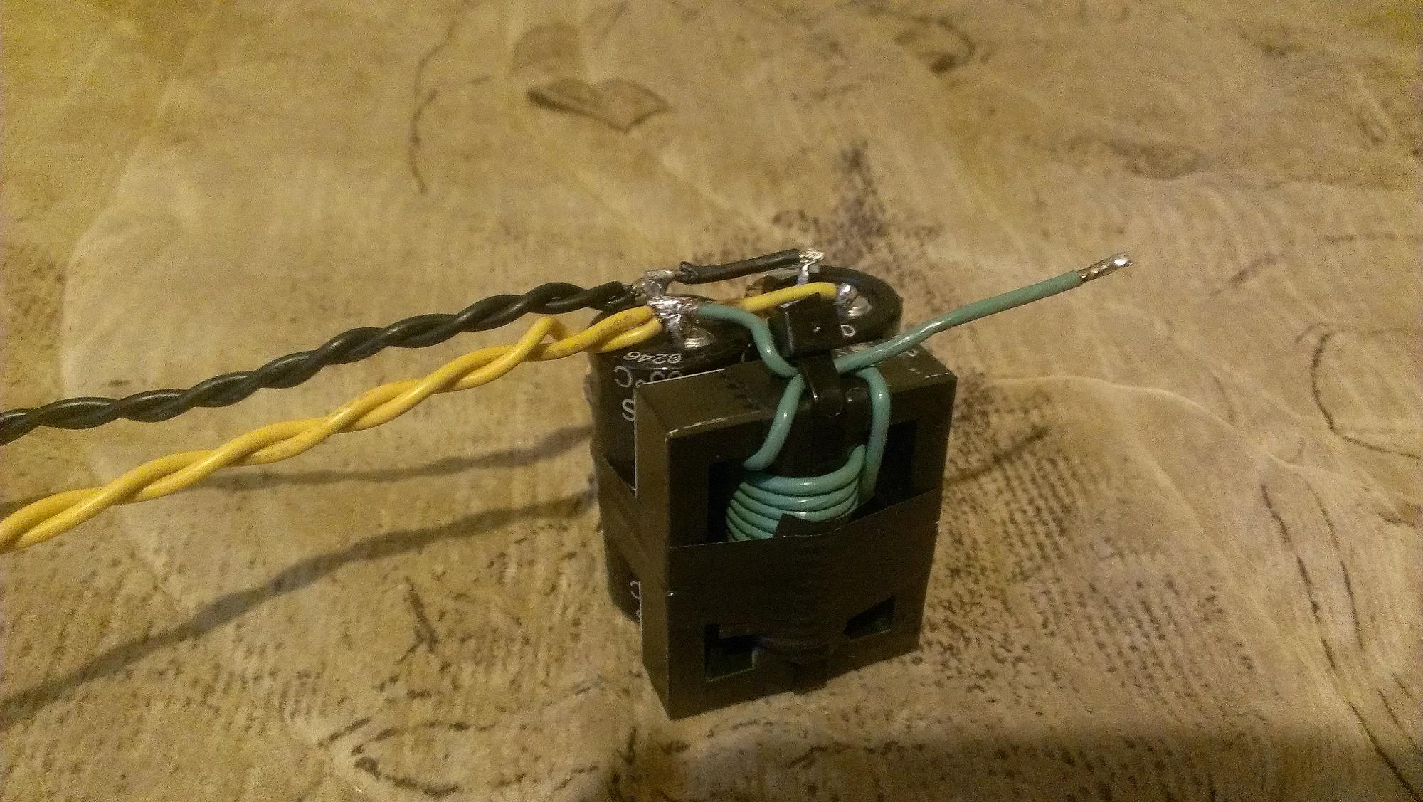

Заряжаю акки самодельной маленькой катушкой ,  с расчетной  индуктивностью 36мГн.  Индуктивность посчитал на калькуляторе по входным параметрам катушек на первой странице ветки в проге coil32 . На токах до 8А еле теплая.    Пробовал мотать еще на 15-30 мГн , как в инструкции к минику,  то греется катушка сильнее.  Но так как и не смог добиться хоть какой бы то ни было работы режима DC-DC.

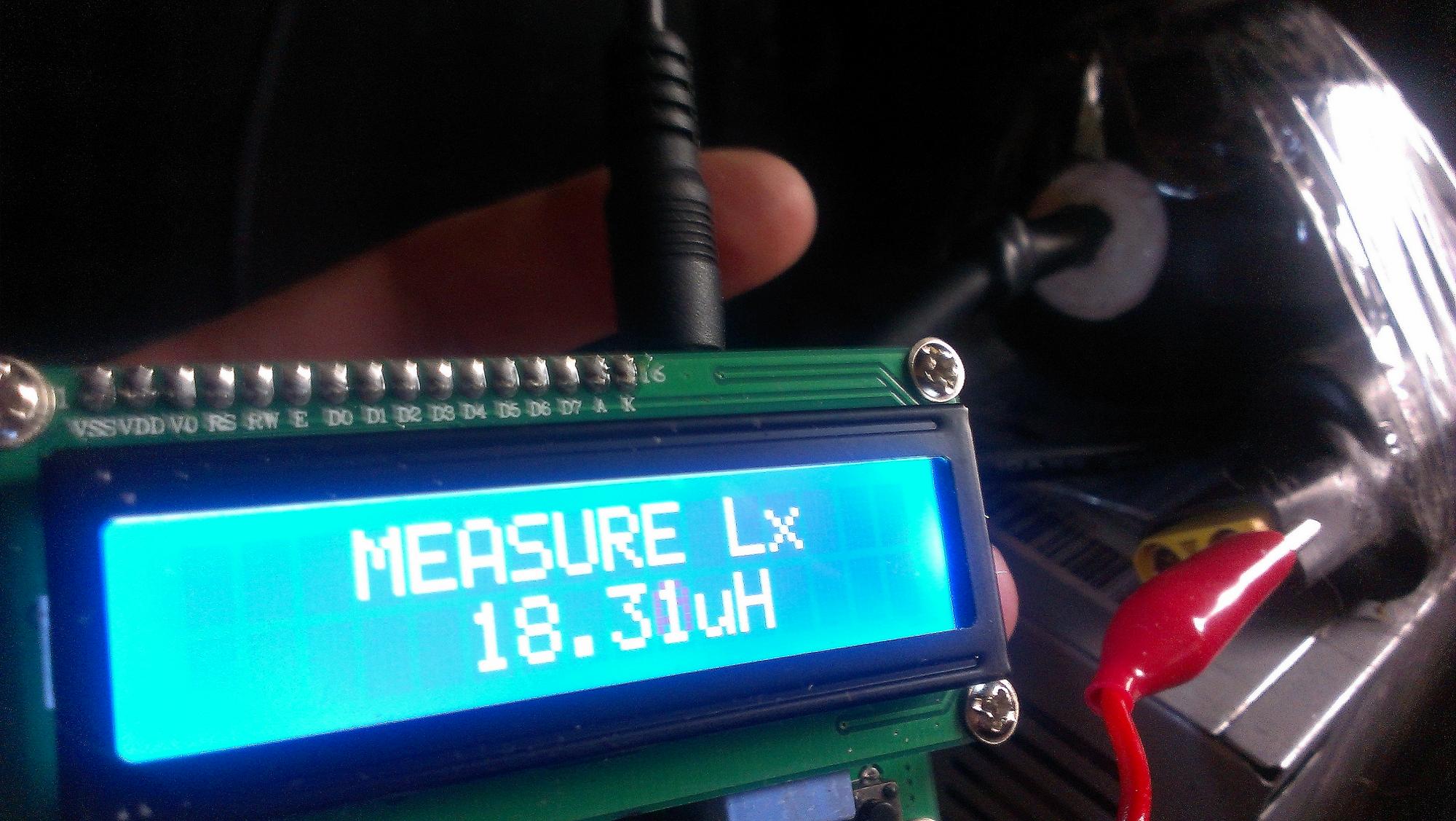

  Что подскажет глубоко уважаемоя общественность, к какому значению индукции нужно стремиться?  Т.е каким значением обладает оригинальная катушка?  Может у кого есть LC-метр.
В моей 70-амперной катушке 18мГн, если еще кому-то интересно, решил намотать компактную на 10А из транса от компьютерного бп.

Индуктивность 25мГн, провод 2.5мм2, 17витков, прокладка между ферритами 1.5мм из камеры от машины, заряжает, но минут через 10 катушка нагревается градусов до 60, надо дуть, и кондёров пришлось налепить на 10000мкФ(в оригинале 2820мкФ), если меньше то БП свистит и вырубается.
Слишком большой кондер на 47000 БП-у тоже не понравился)
