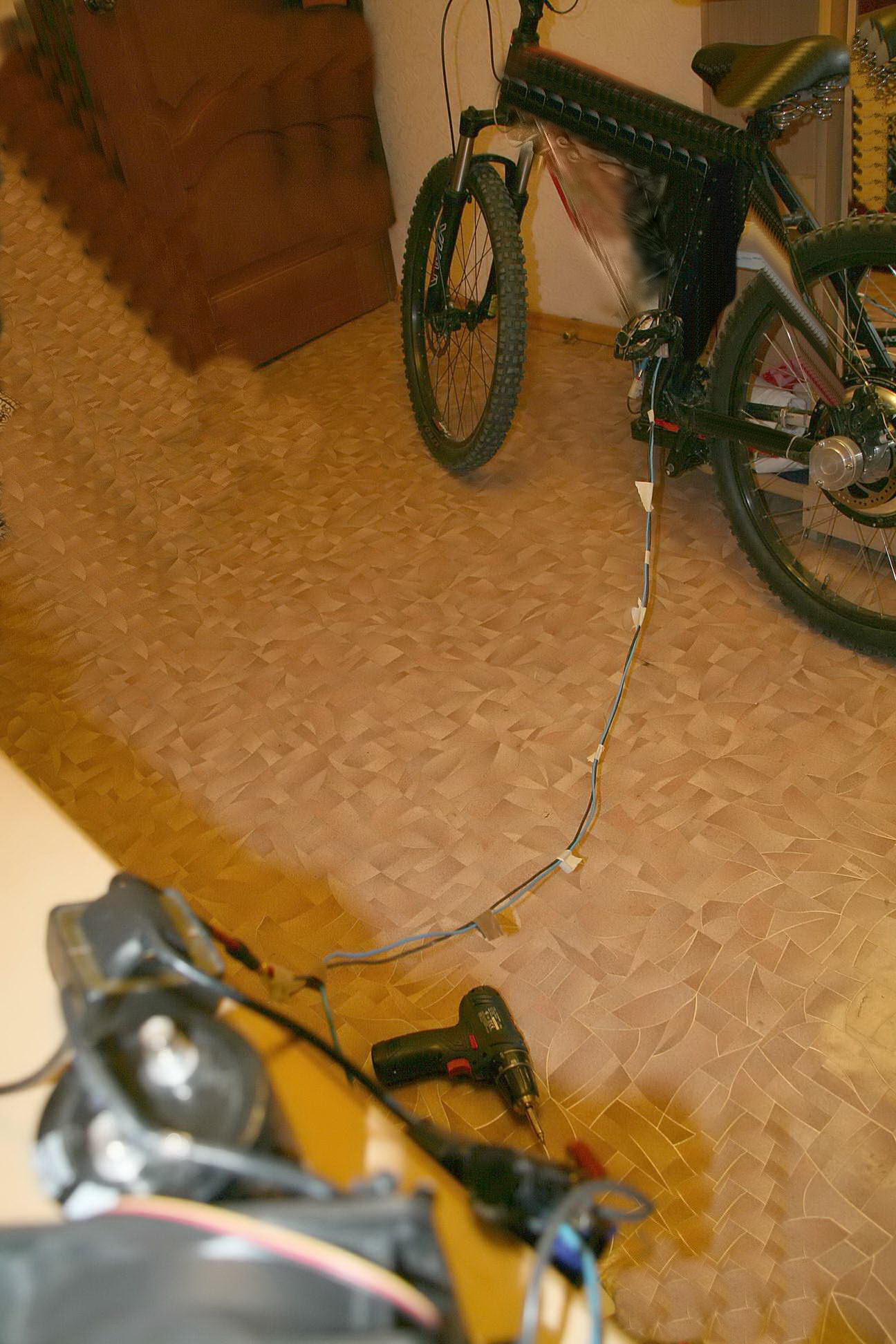

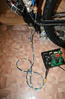

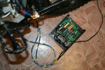

Вариант расположения дросселя в самом заряднике конвертере AC-DC (~220-->18в) и подключения к Эвелу длинным кабелем (2мя 6ти квадратными проводами) оказалась жизнеспособны ,несмотря на превентивные предупреждения и запреты разработчиков - все работает нормально.

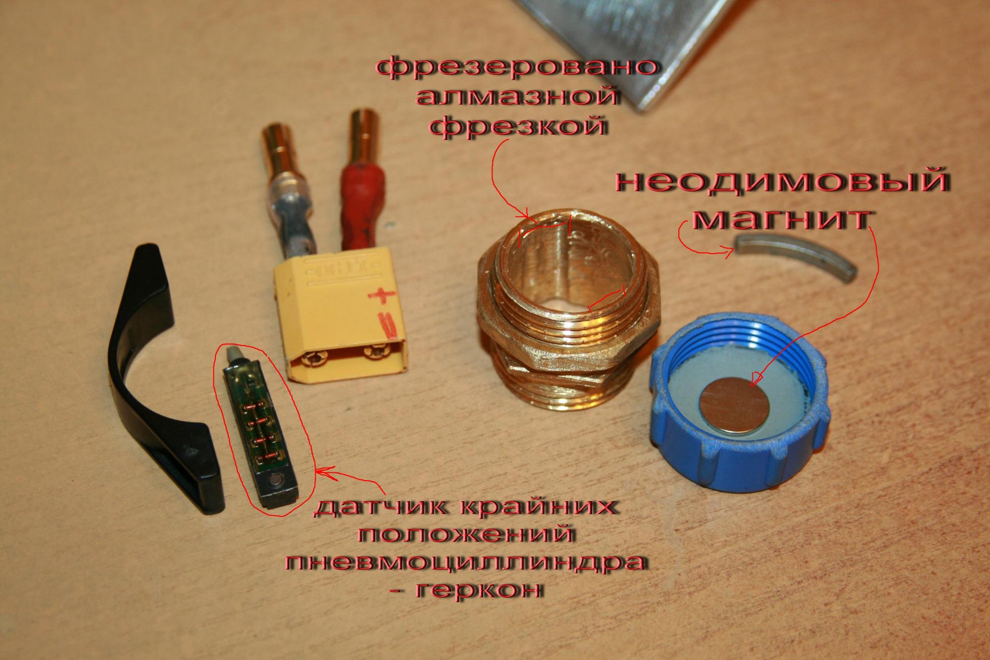

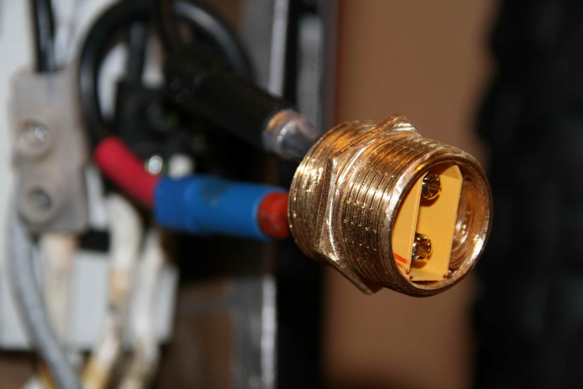

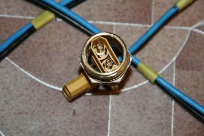

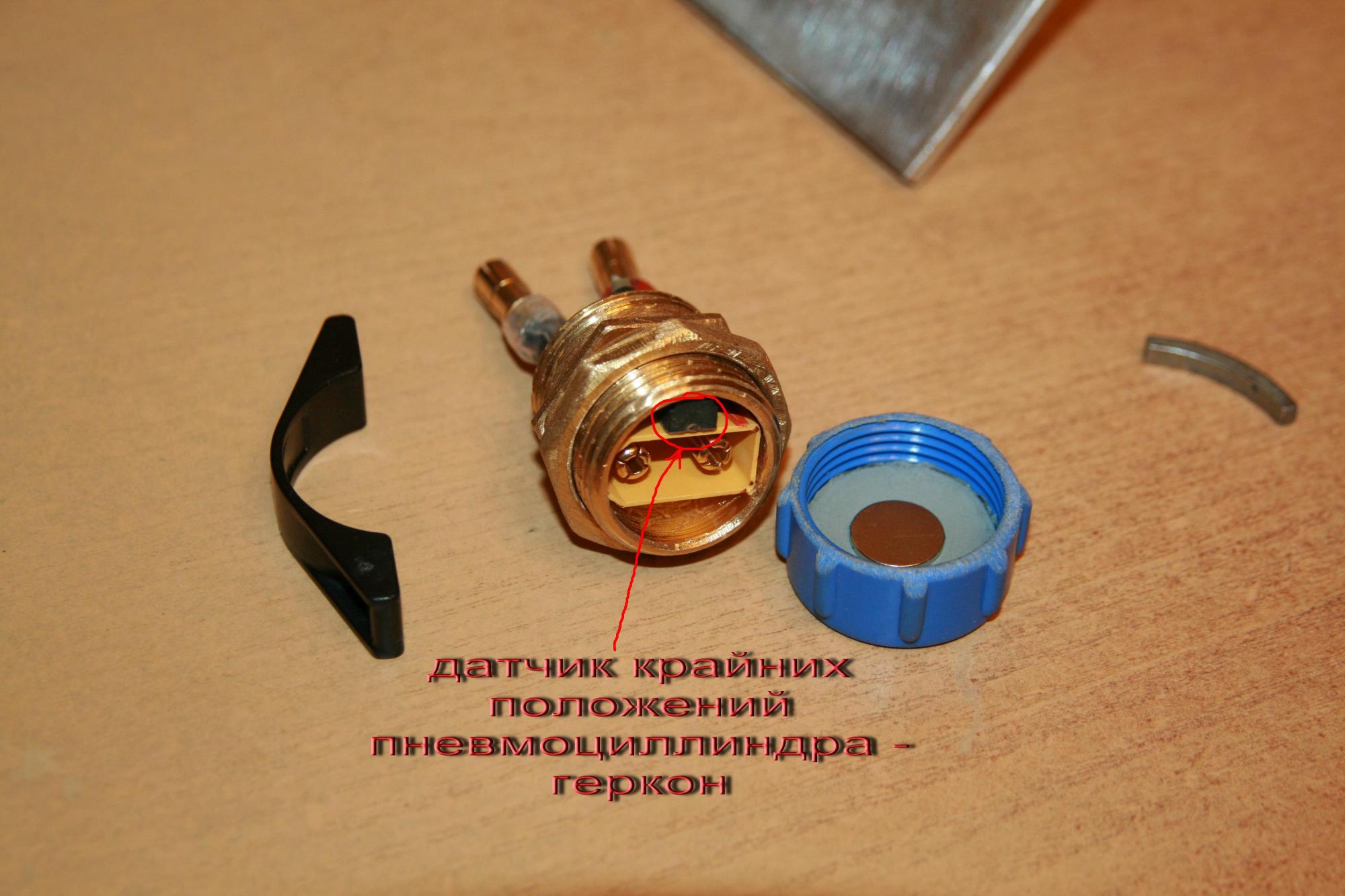

предположу что крышку-заглушку на цепочке накручивать.
а для герметичности  на дно резинку
slides
Зарядка успешно продана ! Кто не успел - тот опоздал.
неволшебник
[user]acyd[/user], нет,крышка пластиковая,с неодимовым диском внутри + микрогергоновый датчик типа
пс. раздумываю как в эту же латунную штуку засунуть изобретение Lion (тросик управления автоматом).

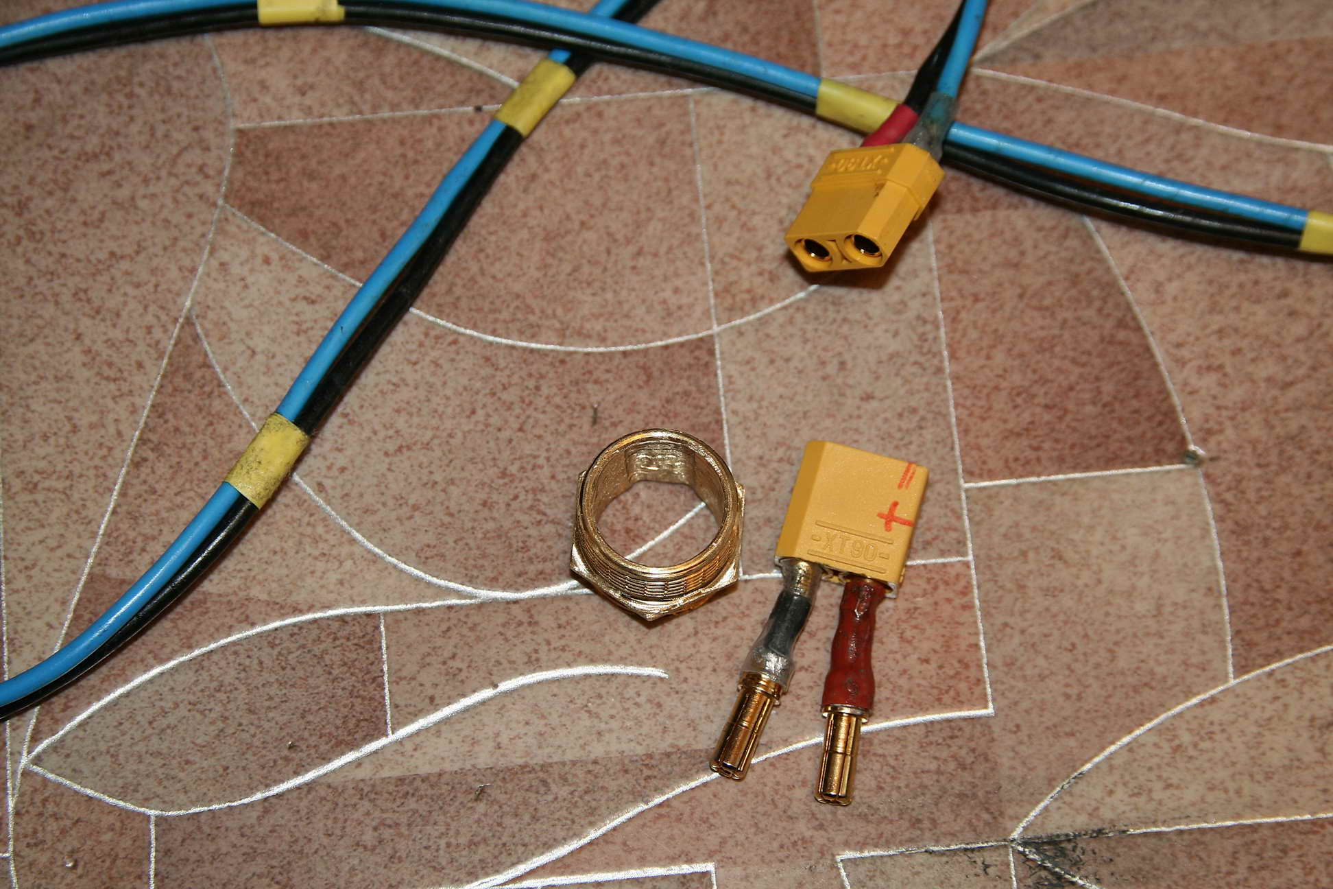

еще одна фича [user]неволшебник[/user] в твою копилку,
чтобы сделать 2-ной 3-ной провод, как ни странно - суперклей цианокрилат, я  провод по всей длине проклеил - получилось аккуратно (главное много не лить), жаль фото нет,  на работе, изолента не нужна, думал гнуться не будет и отпадет - нет держится, гнется как будто на заводе двойным сделали (только его перед этим помыть неплохо)

[user]slides[/user], для этого https://electrotransport.ru/index.php?topic=15271.100
#Требую РЕФЕРЕНДУМ и суд над Горбачёвым
slides
Не, с датчиком я эту мутную тему знаю, просто не понял - зачем Вам это надо ? Что, стандартный режим зарядки как-то не устраивает ? Или просто лень ткнуть пару раз в клавиши дисплея ?
