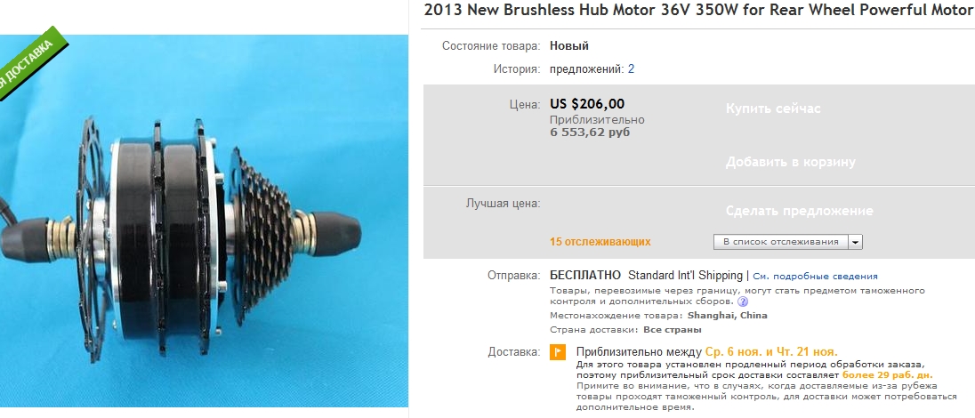

fondrosel
Заказал себе вчера миниМК конхис 36в 350вт с ЕМС доставкой вышло 7400р, даже у голденмотора 500вт моторы дешевле с ЕМС доставкой (сам не раз заказывал)
Garrison
Вы брали у самого конхис моторс с сайта?? Они заряжают так, что шуба заворачивается, отправляют долго, дорогой почтой. Ищите те же самые мотор колеса у их оптовых диллеров, на алибабе. Только выбирать надо "золотых" продавцов с рейтингом. Обязательно выходить на онлайн связь и трахать им мозг. Выходит намного дешевле и с доставкой можно варьировать.
Ищите и обрящете!!!
Pavel__
Цитата: fondrosel от 24 Сен. 2013 в 08:27Заказал себе вчера миниМК конхис 36в 350вт с ЕМС доставкой вышло 7400р, ...
Нужно было через eBay заказывать этот МК, получилось бы на 900р. дешевле (возможно из-за того, что доставка обычной почтой, а не EMS).
VasiliSk
я конхиз попросил отправить обычной почтой, ценник сразу хорошо упал
fondrosel
Мне нужен был передний да и обычной почтой щас уже в предверии НГ вобще могут не прислать а то что долго отправляют я не думал, с голденмотора ЕМСом 2 недели всегда но там ксожалению не бывает миниМК
