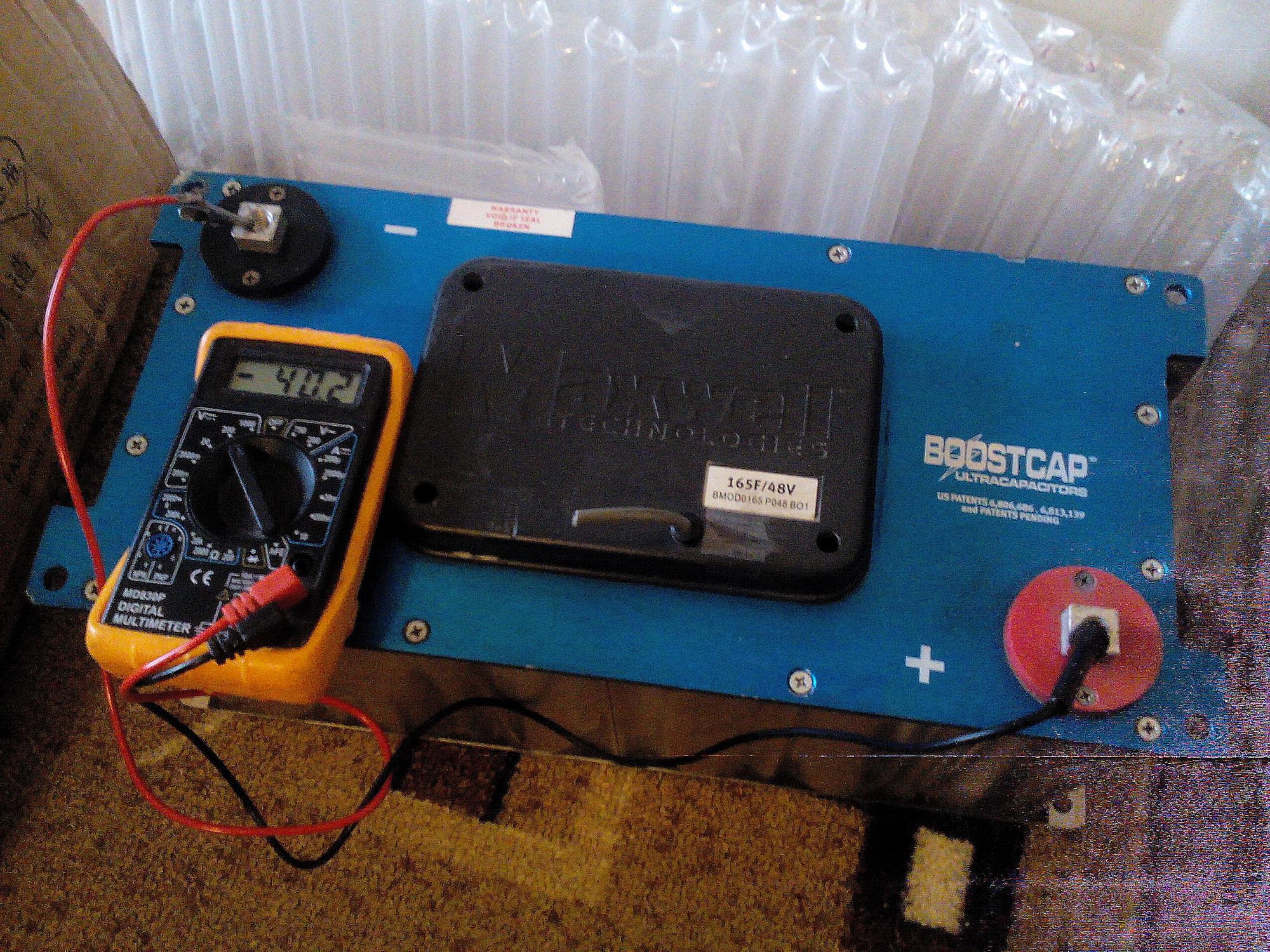

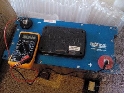

Пришла смс о посылке,сразу сходил,получил.
На вид новый,оказывается заряжен,показывает 40.3 вольта.Отлично,саморазряд не большой,ещё не известно,когда его последний раз заряжали.Вес 14.2кг.
Вот он:
Доставила компания Zhang Zhen,бесплатно.

В общем так,блок переночевал,напряжение не изменилось,кажет также 40.3v.На свинце у меня будет к весне столько же или чуть меньше,так что можно подсоединить напрямую к нему и забыть,будет наглухо всегда так.Возможно через отдельный автомат,чтобы можно было от солнечной его подзарядить отдельно,чтоб взять горочку без проблем.
Хочу ещё вскрыть его,померить отдельно на каждой ячейке и протянуть силовые контакты.Открывал маленькую крышку,под ней стоит плата,бмс-ка.

Притащил блок питания с гаража слабенький для зарядки суперблока,ток зарядки 100 ма,часа за два напряжение поднялось на 3 вольта,сейчас 43.3v.
Подключаю утюг,напряжение вообще не падает,ток разряда где то 1 ампер.
На любых батарейках при таком вольтаже просадка на приборе видна была бы.

Блок супер конденсаторов за 4дня разрядился с 45.0v до 43.9v.По считаем потерю энергию за эти дни от токов утечек:
W=Wн-Wк=165*45*45/7200-165*43.9*43.9/7200=46.4 вт*час-44.2 вт*час=2.2 вт*час
Т.е. в сутки потеря энергии составит 0.6 вт*час,
это мизер,если учитывать,что солнечные панели дают у меня мин. 300 вт*час в день в пасмурную погоду.
