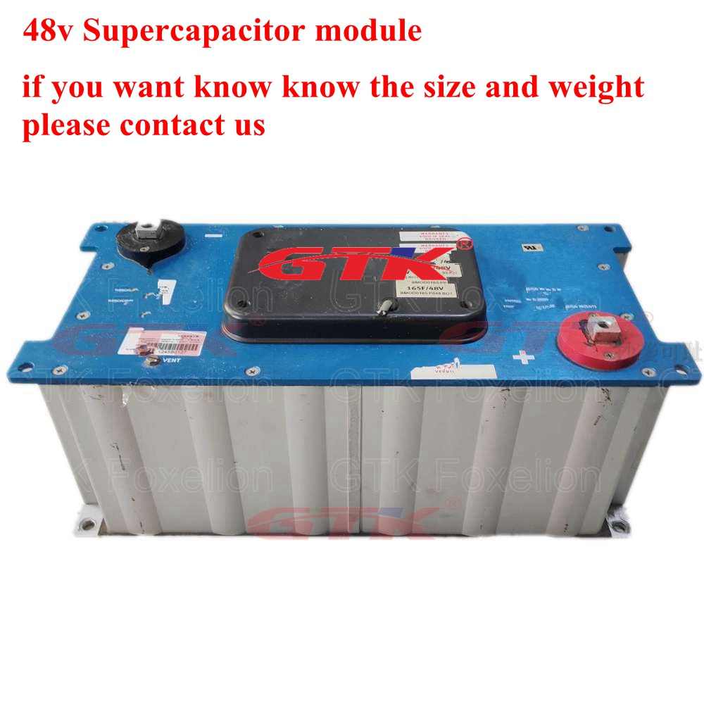

Смотрю,что на Али суперкондеры подешевели,а мне нужен блок 48v 165f (в нем 18 супер конденсаторов 2.7v 3000f).
https://ru.aliexpress.com/item/4000087271248.html?spm=a2g0v.search0302.3.214.4cf2278f8y7s7F&ws_ab_test=searchweb0_0,searchweb201602_0,searchweb201603_0,ppcSwitch_0&algo_pvid=d1767993-04a4-45e9-b12f-0007eee71b81&algo_expid=d1767993-04a4-45e9-b12f-0007eee71b81-30
Блок должен разгрузить тяговую на перегрузках и добавить пробег.
И так по считаем,что мне это даст
Начальное напряжение тяговой 48v,конечное 24 v (при 24v контроллеры у меня сохраняют работоспособность)
Энергия,которую отдадут супер конденсаторы:
W=Wн-Wк=165*48*48/2/3600 вт.час -165*24*24/2/3600вт.час=40 вт.час
Предполагаю этого хватит на полкилометра,если учесть,что тяговая не будет работать на перегрузках,возможно пробег увеличится ещё больше.Все удовольствие за 24 т.р.(с 11 ноября будет 21 т.р.).
А если понравится,может потихоньку вообще на "суперы" уйти?
Вот этот модуль,вес ячеек 10 кг плюс вес корпуса,т.е. меньше одной свинки (у меня их 9)

В общем выписал я этот блок,проплатил,заказ пока на обработке.Продавец сказал,что блок новый.

Отдача приведена в расчете,40 вт*час,прибавка не большая,не больше 0.5 км пробега даст.Но еще перегрузы будет брать на себя этот модуль,а свинец при этом в тепло гонит энергию (большое внутреннее сопротивление,провал по напряжению идёт).В общем надеюсь польза от него будет заметна.Если хотя бы на 1 км пробег увеличится,это будет успех,мне много то пробега и не нужно прибавлять,тяга важнее.Короче надо пробовать.
А циклов у них миллион,срок службы 10 лет.Утечка 5 ма,т.е. 0.005*48*24=5.76 вт.час в сутки-устраивает.

#645
Цитата: владимиррр от 07 Нояб. 2019 в 17:54
Блок супер конденсаторов 48v 165f наконец то отправлен из Китая.37 дней на доставку,будем ждать.
Если кто то не помнит,я кажется говорил,что в этом блоке стоит 18 сурер конденсаторов 2.7v 3000f соединённых последовательно.
Блок заряжается до напряжения 2.7v*18=48.6v
И энергия его W=c*u*u/2=165*48.6*48.6/2=196830 вт*сек (дж)=54.676 вт*час
Отдача при разряде до 24 вольт W=40 вт*час (контроллеры электромобиля сохраняют работоспособность до 24 вольт и даже ещё ниже).
Цель приобретения этого блока,немного повысить пробег,но основная,это защитить тяговую батарею от перегрузок по току и за счёт повышенной токоотдачи улучшить прохождение крутых горок,особенно при разряженной батарее.
А что в реальности получится,интересно будет посмотреть.

емкость один фарад выдает ток один ампер в течении одной секунды, при этом напряжение на емкости снижается на один вольт
12 фарад = 3 ампера х 4 секунды,  напряжение при разряде снизится на 1 вольт
