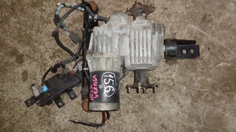

Почему не поставить вот такой? Цена вопроса всего 1500 руб. Мощность 4000 ват, 48 вольт, независимое возбуждение,скорость до 40 км час.
С доставкой до нас уже 3-4тыщи стоит. Контроллер еще поискать надо.
Он на 3квт. 42в. 40км/ч не пойдет, по отзывам примерно до 25-30макс. Кратковременно.
Редуктор там двойной, общее передаточное 35.5:1

;4ё вд .Ставят на многих ниссанах.Можно встретить почти даром на разборках Владивостока.Но нужно дорабатывать,делать принудительное охлаждение.
Что то не могу найти инфу. Можете поподробнее, со ссылочкой или названием?
