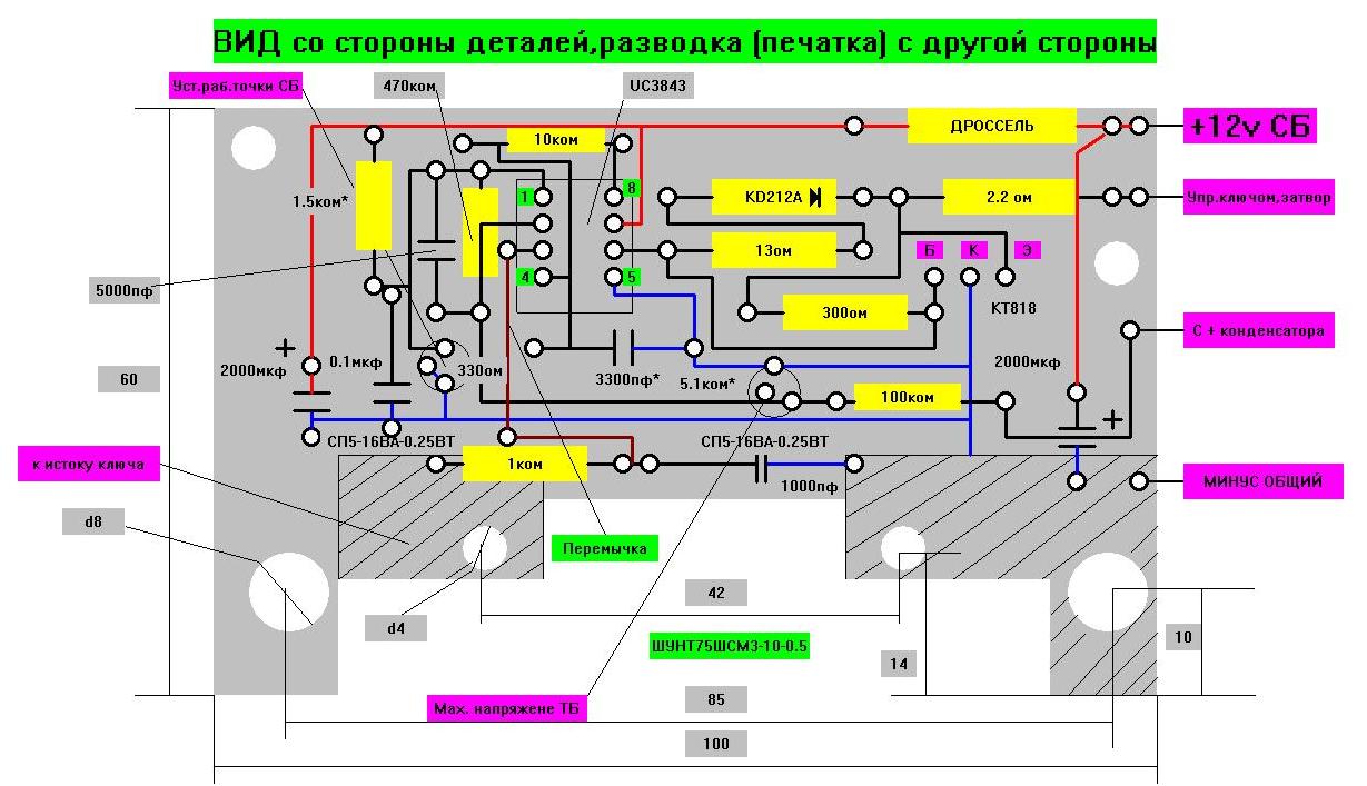

Здесь я с Вами полностью согласен."500 вт"-это параметры дросселя или число ключей на 500 вт.Если будет больше,н-р  домашняя электростанция,нужно соответственно увеличивать.Правда,в 1 квт я уверен,а больше-не пробовал. Теоритически предела нет,а практически всегда на больших мощностях всякие проблемы появляются.Я вот плату управления "сажу" прямо на шунт,так меньше помех по обратной связи по току.

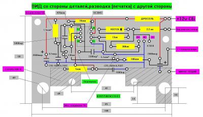

владимиррр
#134
Плата управления для солнечной зарядки(схема см. выше).

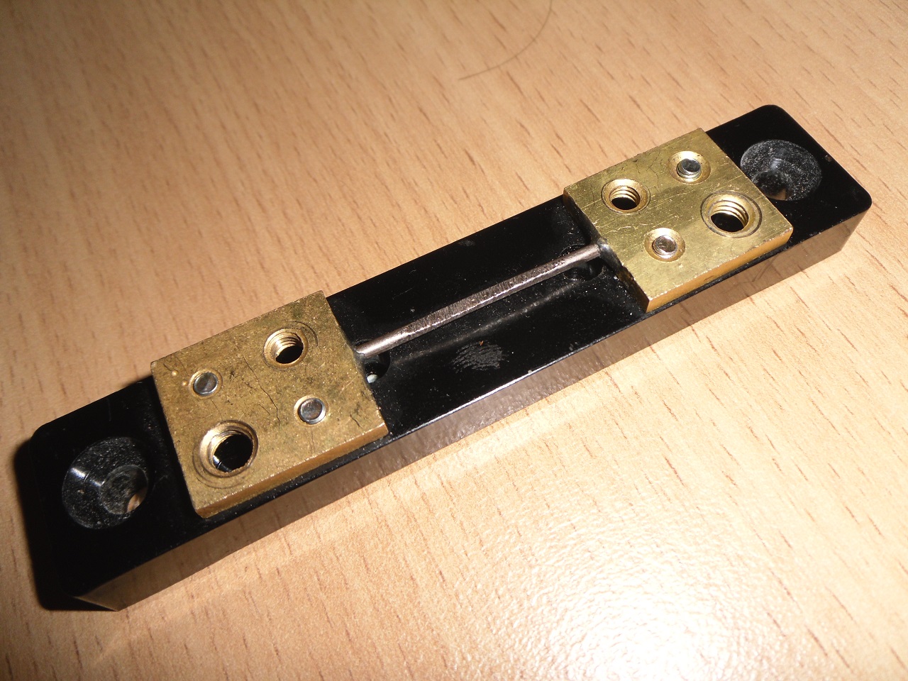

владимиррр
#135
Это шунт.Печатка крепится к нему,что обеспечит мин. помех по обратной связи по току.Я шунт вырезаю,и подбираю свой.
