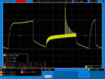

ИС-Х
Возможно, прыгание до 16В на экране ЗУСа можно объяснить простой цикличностью замера АКБ. Если импульс добивки короткий и его фронт очень крутой, а измерение происходит, скажем, раз в 0,05 сек, то проц просто пропускает пролет планки 14,3 и вершина импульса реально зашкаливает. А дисплей это выхватывает периодически. И чем короче импульс, тем реальный импульс будет выше запланированного. И наоборот, в фазе основного заряда АКБ нарастает медленно и проц успевает ограничивать его на уровне планки 14,3.
Я наблюдаю тот же эффект при цикличности замера АЦП каждые 30 мсек, а если цикличность 60 мсек, то зашкаливание еще выше.
ИС-Х

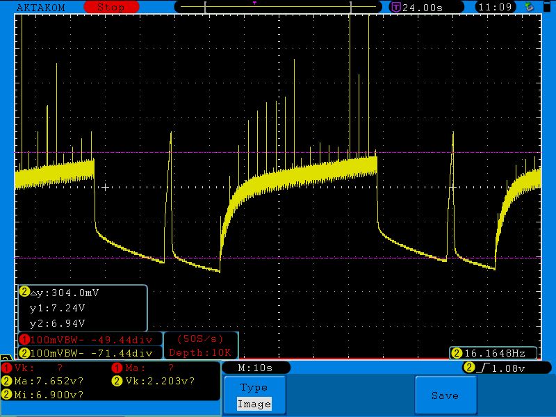

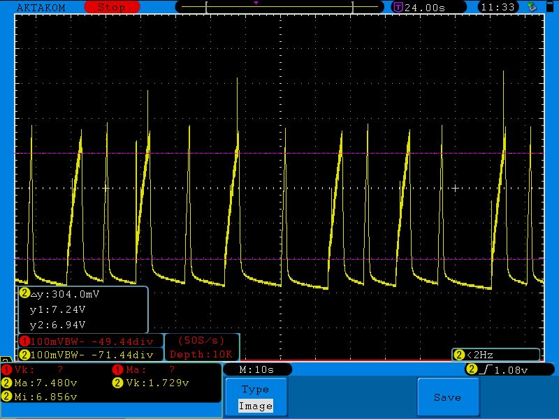

#149
После касания планки 14,3В (начало добивки) импульсы постоянного тока довольно быстро укорачиваются и энергии в АКБ вливается меньше, хотя с каждым циклом имп/пауза реальная планка повышается (см. предыдущее сообщение). Решил попробовать чередовать импульсы то постоянным током, то пачкой модуляции 16Гц, (период 62мсек, заполнение 40мсек, т.е. 65%). Видно, что общая площадь импульсов увеличилась.
Пачка постепенно подтягивается к пост. току:
Еще через 10 минут:
Еще через 10 минут. Касание поднявшейся планки пачкой 16Гц и укорочение пачки:
Еще через 10 минут:
А теперь сюрприз. Перед первым касанием планки 14,3 постоянным током я узрел вот это:
Слева виден момент нулевой второй производной (хотя планка 14,3 еще не достигнута), а справа импульс вдруг резко ускоряется и укорачивается отсечкой. Интересно, что такую картинку я вижу не в первые, но она проскакивает только всего в одном цикле во всем процессе заряда, и только голодного АКБ. Если тут же немного разрядить АКБ и снова начать заряжать до касания планки в надежде увидеть сюрприз, то его уже нет. Т.е. шанс поймать нулевую вторую производную дается только один раз.

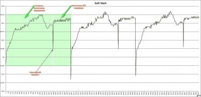

реношник
Несколько картинок ....
это в начале заряда....  (тут время в импульсе до трех секунд)
Это уже ближе к завершению....  (время в импульсе на графике)
пауза между импульсами НЕ записывалась !!!

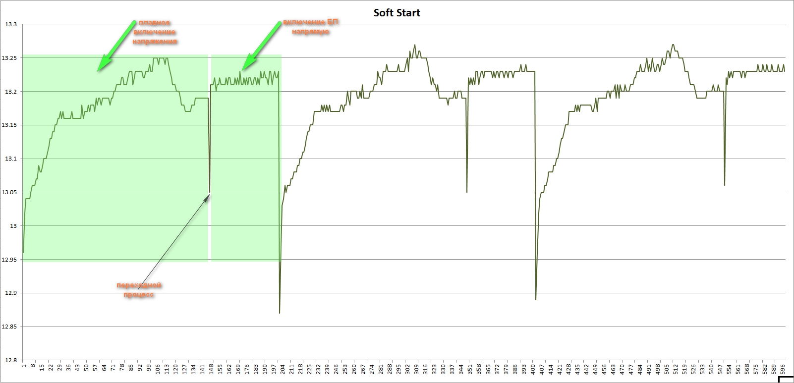

ИС-Х
То есть, при мягком старте проявляется та впадина к вершине импульса? А на жестком ее нет.
реношник
[user]ИС-Х[/user], на графиках :
ближе к завершению - там перегиб это отключение "софт старта" по достижении максимума, потом программа анализирует необходимость продолжения заряда полным током и тут тоже записывается результат, а фактически это уже начало паузы... (просто это лишняя запись)
в начале заряда - тут действительно имеется некий перегиб... а вот тот резкий скачек вниз это и есть переход к заряду полным током...
файлы отправил в личку.

алгоритм :
- включается "софт старт" идет заполнение ШИМ с определенной скоростью (весь процесс по времени до секунды), при этом контроль по напряжению, при достижении заданного максимума процесс прерывается не зависимо от времени (полноты заполнения)
- если максимум не достигнут, то БП подключается напрямую (то есть заполнение ШИМ 100%), при этом контроль как по напряжению так и по времени, процесс прервется либо при достижении заданного максимума либо по истечении заданного времени. (на графике - окончание по времени)
====  простыми словами, на участке "плавное включение" - на затворе ШИМ сигнал, после "переходного процесса" участок, где на затворе просто лог.единица...
ИС-Х
Так потому и говорю, график не настоящий, ибо в кривую вмешиваются какие-то подключения БП. Я же не знаю полного алгоритма, что там переключается и когда.
Что значит подключение БП напрямую ? А до этого как было?  Что такое soft start, его длительность, параметры?
реношник
график настоящий ...
дополнил предыдущий пост ...
ИС-Х
Да, интересно.. Плавное нарастание тока дает впадину, неменяемый ток - нет впадины или она проявляется однажды, как у меня. Это надо всосать....
Получается, впадина вызвана прерыванием ШИМа (т.е. полное выключение?), а через 0,3 сек включается 100% ШИМ и АКБ почему-то уже не растет.  Или там разрыв времени на графике?
Но прерывание ШИМа тоже странное: сначала АКБ падает, потом опять растет.
Опять же, ток не стабилизирован, поэтому возможно его уменьшение по мере поднятия АКБ.
