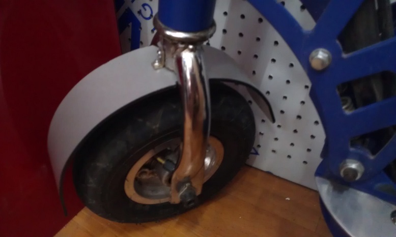

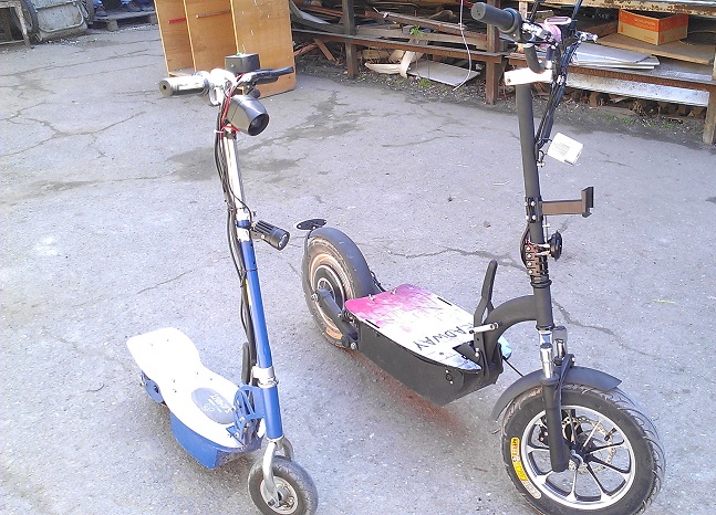

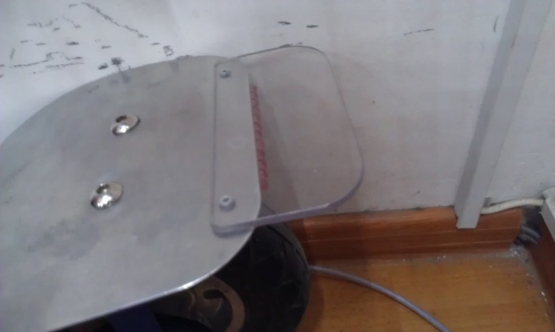

Всем привет! До покупки Headway 3 пользовал Самбит 250 - то я недалеко с работы в магазин, то жена на рынок за яблоками. В целом - за эти деньги он себя оправдал на все 100%. Уже 3-й  комплект акумов поставил, Дельта 9А. Вот выкладываю, кому интересно: брызговик на переднее колесо - композит (используется в рекламе и для обшивки зданий) и на заднее - кусок монолитного прозрачного поликарбоната. Брызги не страшны. Дно загерметизировал термоклеем ("китайские" сопли). Пробег примерно 200 км (компа нет). Родной ремень до сих пор живой!
Да, забыл - дудка - переделал сирену от автосигнализации, теперь звук как спец-сигнал, фара - самодельная: 5W светодиод с линзой и драйвером (свет - бомба), стоп-сигнал - куча красных светодиодов 5 мм с резистором, пришлось схемку ваять, что бы включался когда на тормоз нажимаешь.
