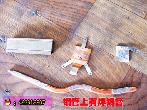

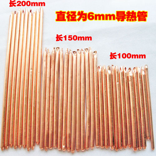

TRO
Купите тепловые трубки у китаёз, их можно гнуть и плющить (соблюдая технологию), будет легче и не хуже по теплопроводности. (по цене незнаю, но думаю что то на то и выйдет). Смотрите сами, я брал именно там, ссылка : http://item.taobao.com/item.htm?spm=a1z10.3.0.112.HuWeit&id=12477960970&

кстати да, отличная идея с тепловыми трубками. Если они нормально маслонаполненные, то будут работать очень хорошо. Можно аккуратно заполнить все выемки вокруг катушек.

Se, может Вам действительно лучше медными плашками обойтись над каждой обмоткой, чем вот такую общую конструкцию городить? А то действительно, станет нагревателем, вместо охладителя :)
кстати у продавца, что привел уважаемый TRO, есть теплопроводящие наклейки на микросхемы под теплоотвод. Очень неплохая вещь, они вязкие, можно обжать обмотку, а другой стороной прижать к кожуху, и медь не нужна
купил на тао такую, продавец заявляет 4Вт/мК.
ИМХО медь (алюминий) все таки нужна, разница в теплопроводности в 100 раз при расстоянии 4мм мне кажется существенной, хотя с чем черт не шутит, можно и попробовать протестировать.
