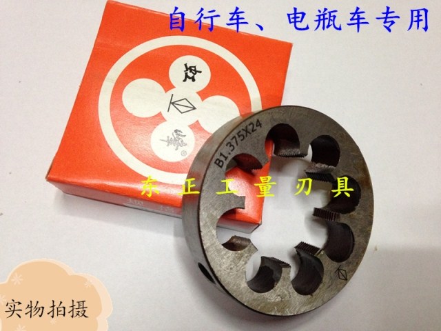

Ну и еще один вопрос - где найти плашку на велосипедную дюймовую резьбу 1.375х24 TPI? Покажите мне в 2ГИС где она есть? :)
Нашел на таобао одного продавца, нужно ждать месяц, пока она появится у него в наличии.  Есть еще пара продавцов на ebay с ценой в 10! раз выше за 100-150$.

Se, а почему по Вашей ссылке выше Вы не хотите там-же взять вместо дюймовой метрическую плашку M36х1 ?

Вы находите что она подойдет? Диаметр этой дюймовой резьбы 34.925, стандартные односкоростные звезды с резьбой могут не подойти на 36.
Хотя тут вопрос другой, резьба нарезается на станке, а плашкой видимо ее доводят, не могу представить, подойдет ли для этих целей М36х1.
peat
С метчиками и плашками не глубокие резьбы  будут бить. Нужно чтобы детали упирались в точеные поверхности, а резьба чуть прослаблена.
se
Я купил на тао, время есть, подожду. Если не срастется - значит возьму М36х1, на переходнике звезда упирается, спасибо.
vladk
36 много, не накрутится. М35х1 есть в веськрепеж.рф, но больше чем на полсантиметра вряд ли на неё получиться накрутить 1 3/8х24 без последствий для резьбы... Тут либо токарь, либо он же (пустить одну звезду или фривил на плашку- сталь хорошая, по алюминию резать будет)

да, M35х1 лучше. Там проблемы возникают, когда резьба большой толщины нарезана. А до 1см должно прокатывать. Но если уже купили...

Пришли метизы. Заменил спиленные шайбы на шайбу 28х40х0.5. Если толщины будет мало, взял еще на 1мм.
