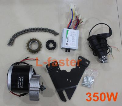

На практике хватало мотора 350 Ватного(такой же как и на фото),но при скорости 11 км/ч.
Именно по его характеристикам я и отталкиваюсь у него было около 30 Нм на колесе(по моим подсчётам) но это был коллекторный и редукторный мотор
Хочеться что-то по-тише,долговечнее (редуктор воет как не знаю кто) ну и побыстрее!
