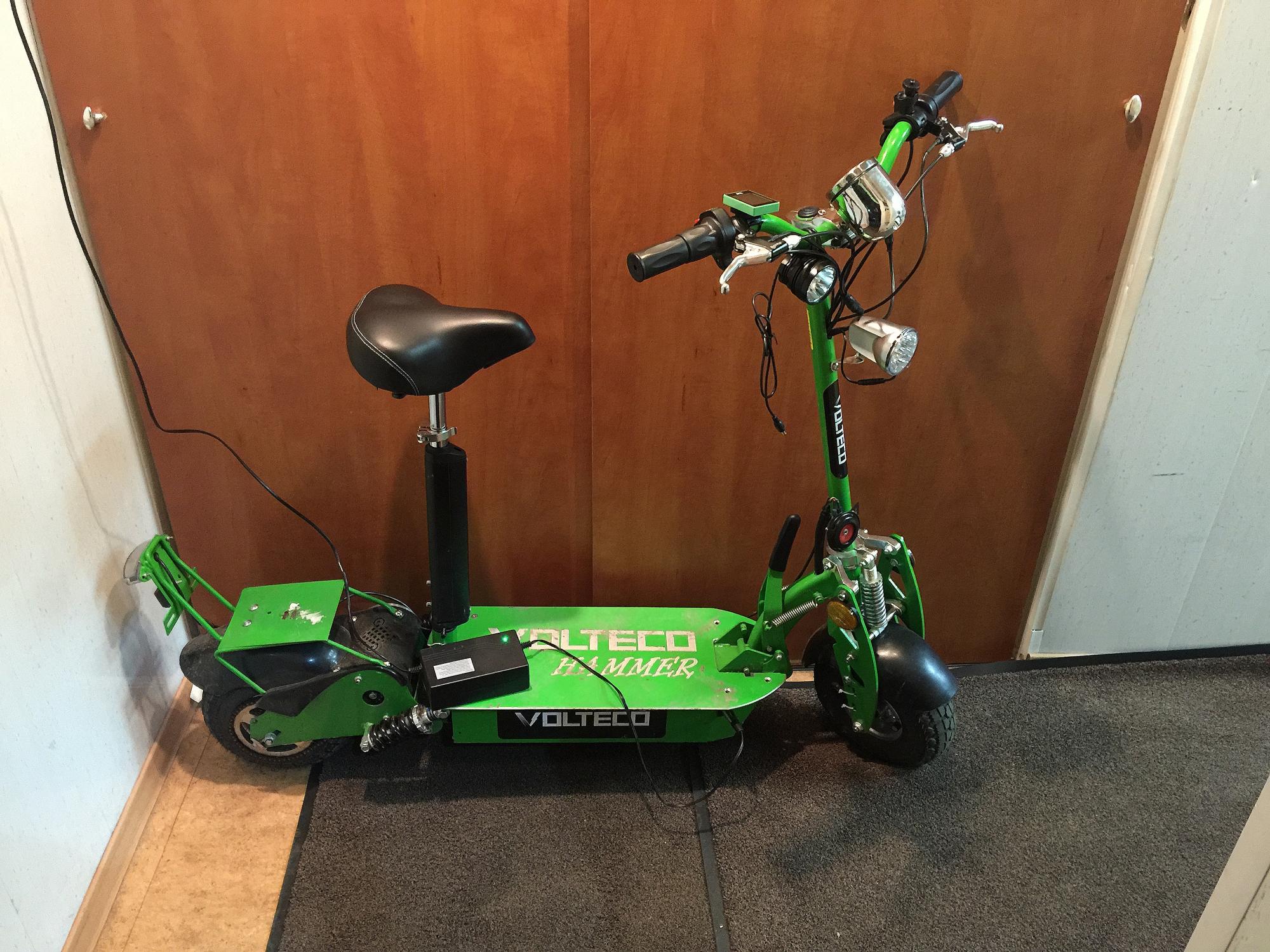

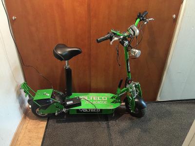

[user]ReSharVladimir[/user], Уважаемый Владимир, подскажите пожалуйста, какой мотор есть для 10 дюймового самоката, самый тяговитый и мощный, и какова его цена? Сейчас стоит мотор 1000w всё это питается от 48в 21а. Я так понимаю что мне на мотор колесо и контролер надо будет менять, если да то лучше с контролером назовите цену.
Для такого самоката.
Крайне желательно с наименьшими переделками.
PS, можно сразу контакты в личку, прочитал что можно вообще под себя заказать, с максимальной скоростью.
ReSharVladimir
Внешний диаметр колеса какой? По внешнему диаметру колеса можно подобрать набор с МК. Ширина вилки, как я понимаю, 135(142)мм? Есть 10"R 48V 250W, 12"R 48V 250W-1(см.таблицу): https://electrotransport.ru/index.php?topic=18389.0. Там же в описаниях наборов по ссылкам примеры применения.
http://elsamokat.narod.ru/

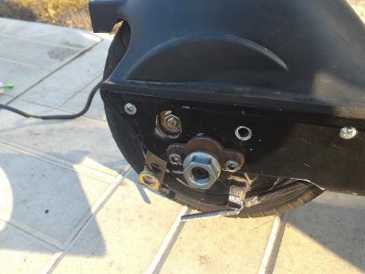

Добрый день. А возможно приобрести мк 8" 48в, 350 Вт? По стоимости сколько выйдет?
Или ремонт старого колеса?
ReSharVladimir
Ремонтом не занимаюсь.
Только гарантийный ремонт и послегарантийное обслуживание моих изделий, без вариантов!
Ваше МК похоже на заднее 8" (точных размеров Вашего МК не знаю), сравните с размерами в таблице в первом сообщении темы.
