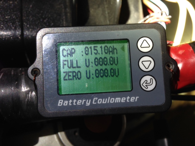

Возникла необходимость увеличить токи. Стоит шунт на 50А, если поставить шунт на 200 А, он будет правильно показывать? Требуется ли дополнительная настройка под новый шунт?
poraboloid
Нужно будет изменить в настройках параметры шунта.
GotenLand
#543
может подскажете, как зайти в эти настройки?
лазил не нашел, и кнопки все удерживал, и при выключенном питании держал зажатыми потом включал, все только в одно меню попадаю. а там выставляется только емкость и видимо напряжение полностью заряженного и разряженного аккумулятора, правда не понял зачем эти напряжения
вот так выглядит меню, кроме него никаких менюшек не нашел.
где тут шунт выставить хрен его знает, китаёзы же как то выставляют.

poraboloid
Отключить питание, зажать все три кнопки и подать питание.
Попадёшь в инженерное меню.
GotenLand
Нет, инженерного меню тут вообще нет.
На фото прибор TK15 а не TF01, там все предустановлено и оказывается никак не выставляется.

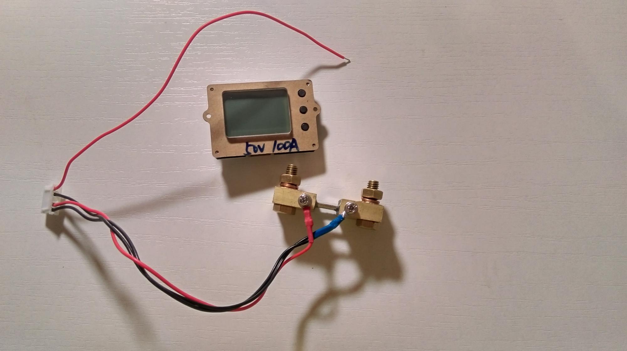

nibos
Ребята,подскажите как мне подключить вот такой ваттметр?
AutoLand
Тонкие красные и черные на акб на + и -. Шунт в разрыв минуса. При правильном подключении при подключении зу он должен мигать, если наоборот, то шунт поверните
nibos
Значит нужно черный и красный провода открутить от шкафа ,их к батарее .А шунт как крепить?
krym2016
[user]nibos[/user], у Вас минус(на питание ватметра уже подклечен на шунт) осталось только  плюс(красный провод) подключить к акб.
Ну и как уже написали минусовой провод в разрыв через шунт,примерно как на фото

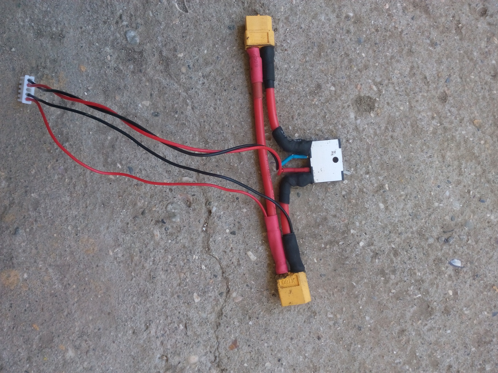

serg99
[user]krym2016[/user], У вас симметричная бмс? В противном случае не будет считать заряд.
megagerts
А если шунт поставить до бмс?
То все будет.
serg99
[user]megagerts[/user], Естественно будет. На что и обратил внимание.
