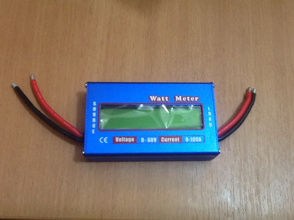

AlexSmith
Лан парни, вижу посмешил я вас) а если серьёзно поясните, если не трудно: ведь для чего это я наколхозил, что бы видеть когда напряжение упадёт ближе к 40 В(ток выключения контроллера) и знать, ага, скоро кердык зарядке и надо ближе к дому ехать, а на ваттметр пока реально денег нет((( Просто я слышал такое, что напряжение на лиферполимере(а у меня именно лифер 48-15) падает неравномерно, т.е. долго держится 46В к примеру потом резко падает до 40 В или это не так, т.е. предсказать падение напряжения будет трудно. Правильно ли я мыслю, что это будет дешёвый типа 'бензометр', мне вот лично знать сколько я потратил на электричество  (квт-час)ваще не надо. Надеюсь единомышленники правильно меня поняли и дадут понятный ответ. Заранее спс:-)
Surf_el
На литийполимере такой способ имеет право на жизнь, с лифером бесполехно. Вы собственно сами об этом и написали. Можно ориентироваться по пробегу. Если ездите примерно по одинаковому маршруту, можно достаточно точно определять сколько осталось.
AlexSmith
Жаль... Я на елвеле катаюсь так сказать, для души, на работу я на электричке езжу, поэтому постоянных маршрутов нет. Оч. нравится просто ездить по городу, но пару раз вернулся на педалях, что и сподвигло заняться этим вопросом. Спасибо за ответ.

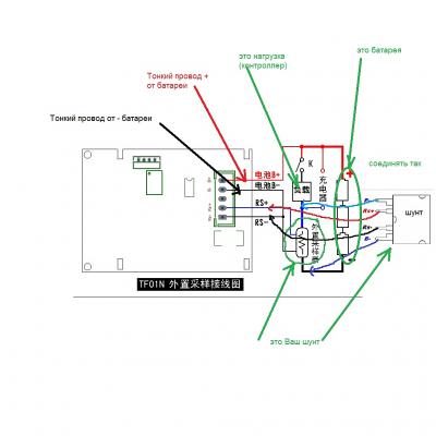

Ребята кто нибудь может на пальцах показать как подключить этот прибор? Я понимаю так берем минус от аккомулятора и пропускаем его через шунт. А идущие провода красный и черный подключаем к плюс и минус.

В первом посте есть ссылка на инструкцию, в ней есть схема подключения

Нифига я в этой схеме не пойму. Боюсь что нибудь спалить, кто просто мне объяснит ?

Приветствую, а в какой комплектации Ваш прибор в смысле шунт какой?

chelo_vert
Правильно понимаете.
Я уже один раз описывал на пальцах как его подключить.. вот нашел текст, может быть вам поможет.
1) Порезать силовой минус от батареи, и припаять в место разрыва шунт (полярность важна. её можно определить опытным путём. В случае не правильного подключения прибор будет моргать подсветкой во время разрядки аккума, это не правильно)
2) Припаять минус прибора к минусу батареи.
3) Припаять плюс прибора к  плюсу батареи.
Собственно всё.
Если у вас не симметричная БМС (с разными каналами на заряд разряд) то шунт надо ставить между минусом батареи и БМС. Для того чтобы ваттметр считал и зарядный и разрядный ток.

[user]одинокий пью[/user], может так понятнее
Вы писали
ЦитироватьРебята кто нибудь может на пальцах показать как подключить этот прибор? Я понимаю так берем минус от аккомулятора и пропускаем его через шунт. А идущие провода красный и черный подключаем к плюс и минус.
Черный и красный от шунта идут на прибор на RS- и на RS+ соответственно.(это сигнал с шунта). А + и - на питание прибора идет непосредственно от батареи, причем по схеме - питания берется со входа шунта(от - батареи до шунта).Или ка на схеме с - сигнального провода RS-.

А куда силовые провода от шунта подключать?
Силовые в разрыв минуса батареи.
Несиловые к приборчику.
Большой зеленый самокат.
artems
А на схеме вроде понятно,  вход силового шунта B- в разрыв минуса от батареи , а выход шунта P- выходит к нагрузке (контроллеру).
