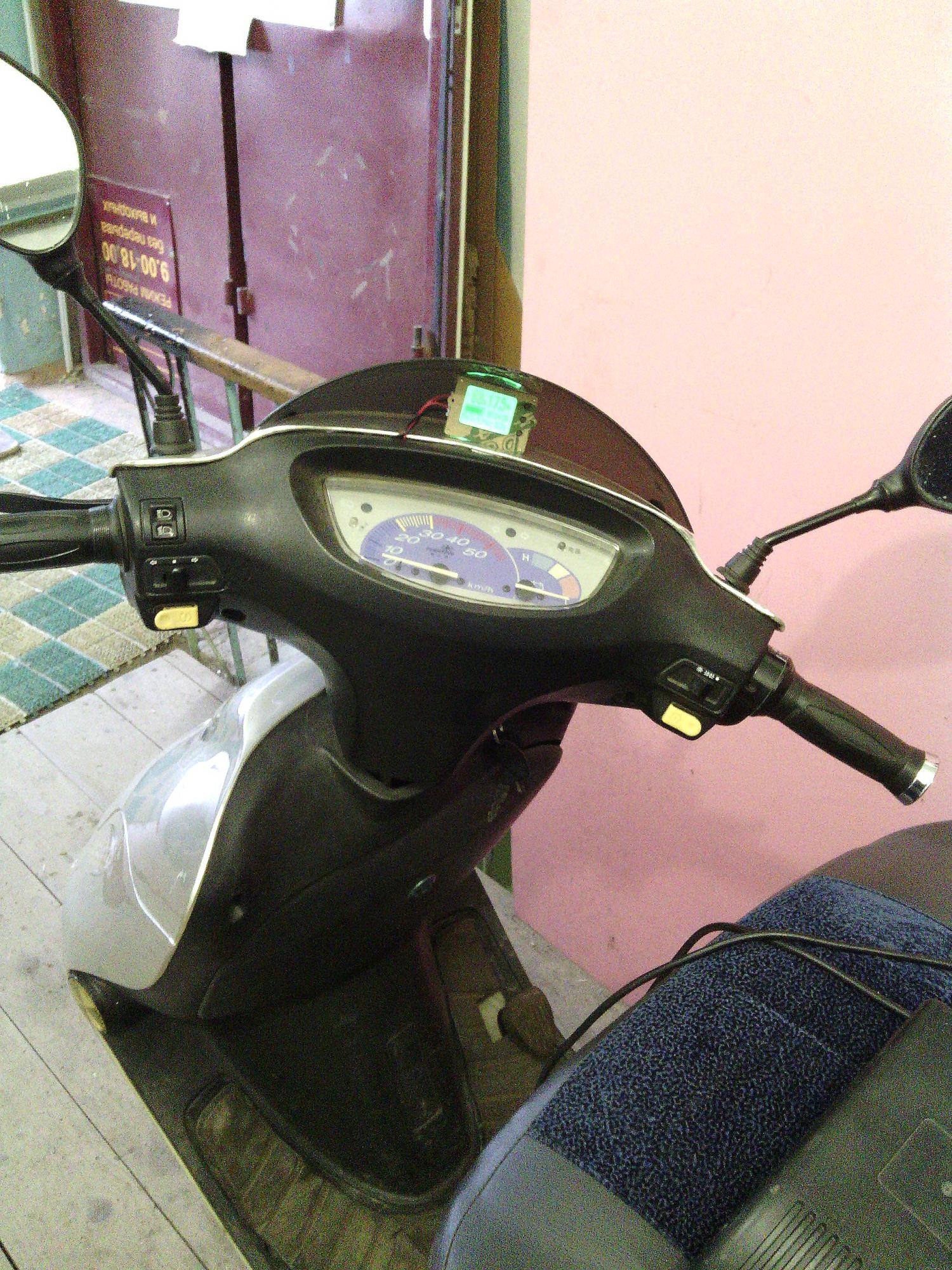

Немного еще вопросов:
После нескольких циклов заряд-разряд обнаружил, что у ваттметра при зарядке нет "перепрохода" максимальной установленной емкости, поставил 20А/ч, значит если больше вошло, то прибор не покажет 21 или 22, а остановится на 20.
Правильно?

По моему да. Подразумевается что объём аккумулятора известен заранее.
Можно зарядить батарейку под завязку, а потом взять и скинуть прибор на 100% (зажать верхнюю кнопку)

Я так и делал.
Вчера выкатал батарейку до 0, короче ваттметр стал отключаться при нагрузке и включаться при сбросе газа, на приборе еще оставалось 2 с небольшим А/ч, сбросил средней кнопочкой на 0, запустил бензогенератор, пошел заряд током 10-11А, подождал, пока набрался 1 А/ч, очень быстро. Поехал, в пути при нагрузке более 11А зарядка прекращалась и прибор показывал сколько мотор добирает из батарейки, при сбросе газа наоборот прибор переключался в режим информации о зарядке. Остановился, добавил оборотов генератору до тока на приборе 13А, поехал, теперь, практически, тока от генератора хватало на движение и в батарейку закачивалось 2-3А, начала неспешно расти емкость батарейки.
По приезду к розетке, поставил на зарядку, сегодня утром ваттметр показал, что в батарейку залито 19,1А/ч. Вот это и будет отправной точкой при дальнейшей эксплуатации.

Цитироватьваттметр стал отключаться при нагрузке и включаться при сбросе газа
Нсли зажать и подержать нижнюю кнопку, то откроетсся меню в котором указывается напряжение при котором прибор отключается. Это функция защиты от батареи от переразряда.

Здравствуйте. Купил ваттметр TF01N до 80v. Подскажите пожалуйста куда какие концы подключать? На одном конце ничего, на другом токозаборный резистор. И какими проводами лучше удлинять? витуха не поплавиться? у меня 48 вольт 20 ампер контроллер.
chelo_vert
[user]Jack2014[/user], Прочитайте первые страницы этой темы. Тут и про подключение и про толщину проводов уже всё обсуждалось. Вкратце скажу, шунт в разрыв минуса батареи (полярность можно определить опытным путём, при зарядке подсветка прибора будет мигать, при разрядее гореть постоянно) на остальные провода подаётся питание от батареи, черный минус красный плюс. Витая пара подойдёт, ведь токи там мизерные.
