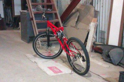

rzaviy
появилось время и решил продолжать собирать свой вел.
Достало меня катать малого велос, с МК в колесе :neg:
Сразу показываю,где я решил спрятать АКБ
Да да,под 5ю точку :wow:

zap
Не очень хорошо с точки зрения центра масс. Тяжёлый мотор вверху, тяжёлая АКБ вверху. Неуютно себя чувствовать на ходу будете.
С уважением,
Андрей
rzaviy
#385
Думаю,что лучше ,чем с АКБ на багажнике,который разбивает втулки подвеса и кидает на поворотах.
Из двух зол выбираю меньшее.
Мотор и АКБ не так уж тяжелые,3кг мотор,и 6 кг АКБ
Фишка в том,что короб будет на подседеле и сниматься будет,как простое седло!
Вся коммутация  ,приборы будут находится в коробе,на руль минимум проводов.Всё на военных разъёмах с закрутками,один к движку ,один к ручке.
Мой "ПЕПИЛАЦ"

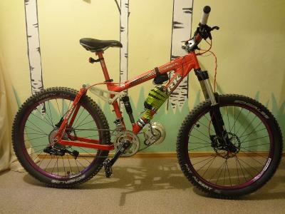

Antony
Вдохновился Вашей идеей. За что спасибо. И поставил мотор 350 ватт под раму. Встречайте:
Всё без сварки, на болтах. Покатался немного. В общем, что ожидал, то и получил. Повозился, конечно, с напильником :bw: Преимущества перед таким же мотором в колесе, из-за которых все и затеял, три: Лучше штурмует горки, больше скорость, развесовка.

Antony
Мотор от _claw передний. Судя по отзывам,в колесе, на 48В, с родным контроллером, должен набирать скорость 40 км/ч. Можно без последствий разогнать до 750 ватт. В колесе поездил немного, без усилителя дропов,  пока вилку не сломал  :pardon:.
Обкатываю, привыкаю. Пока только 30 км. проехал с таким расположением мотора.

Antony
Звезда единственная 18Т от кассеты подходит. На болтах держится, к корпусу. На каретке звезда 32 к мотору, 42 к кассете.
Я так понимаю у меня тяга 1:1 с колесом будит где-то на 22 звезде кассеты. Мотор 280rpm. Получаем на 11 звезде кассеты rpm колеса 560, что наверно, много. На 32 звезде кассеты где-то 190 rpm колеса. Может я не правильно считаю вообще. Не хватит для горок? У нас в городе горок то больших нет. По ровному на 22 звезде кассеты стартует лучше, чем на 32.
