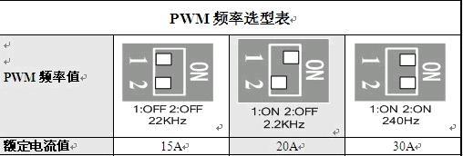

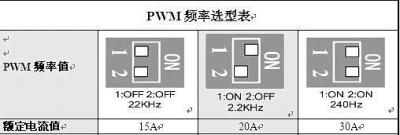

Подскажите пожалуйста на данный контролер, можно подать 18 вольт?
http://www.ebay.com/itm/10-50V-DC-30A-Max-40A-50V-1000W-Motor-Speed-Control-PWM-HHO-RC-Controller/370938156616?rt=nc&_trksid=p2047675.m1851&_trkparms=aid%3D222002%26algo%3DSIC.FIT%26ao%3D1%26asc%3D18243%26meid%3D2864661838151803741%26pid%3D100005%26prg%3D8344%26rk%3D4%26rkt%3D4%26sd%3D261269395994%26
Можно подать  до 50В
Чтобы не было писка мотора-частота работы данного контроллера( ШИМа) должна быть 22кГц(при этом ток нагрузки не должен превышать 15А)
