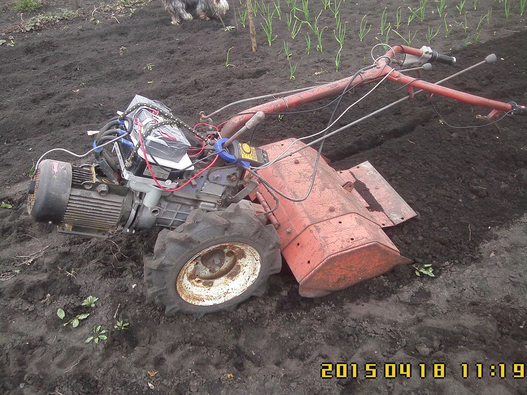

Благодарю. Жаль, батарейки не  пришли вовремя, а то полная мощность была бы, 6000 оборотов!!! и момент в 4 раза выше был бы..
TOM
[user]LICC[/user], а на какое напряжение перемотан двигатель?

С проводами я бы не рискнул, ТБ пока ещё никто не отменял. А с батареей отлично работает. Осталось установить систему слежения и можно запускать мотоплуг в одиночку, без водителя сзади.

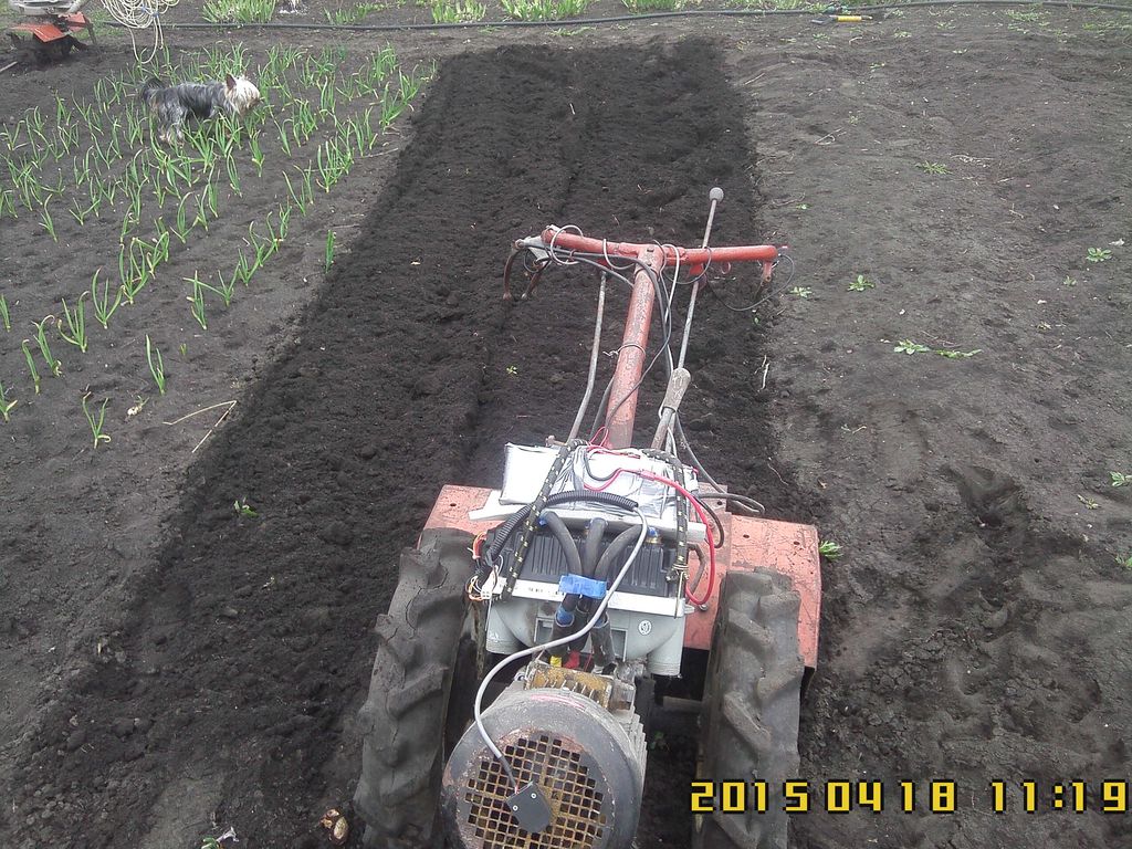

о,75 двигатель слабый. греется. прикрутил 3 фазный 3000 об 1,6 квт- самое то ))) кондёр 140 мкф, обороты фрез около ста .ширина культивирования 60 см. мотор чуть теплый после 5 соток))  ну и само собой- 80 метров провода.  и уже не первый год лопату в руки не беру)))  ну разве что картошку выкапывать

Контроллер я урвал с Ебея за 250$, и теперь не зависим от сети. Могу и с прицепом ездить! С фрезой нужно до 4-5кВт.

После зимней спячки Зверюга выполз на огород. Проверил потребление при работе с фрезой, фазный ток 50%(200а) батарейный при 1000об - 50а, фреза идет на полной глубине, и того 2кВт с батарейки. Батарейка на тесте старая, из желтых А123 12S7P .  Новую собираю из 20ач пакетов Ж-Повер 13S3P.

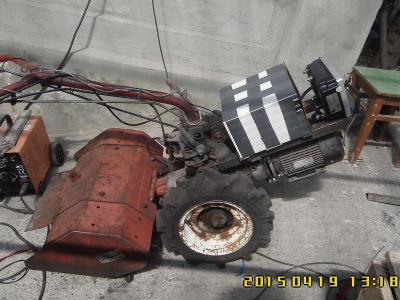

Сделал мощную батарею, и водрузил на мотоблок. Осталось все подключить и в путь... в огород :-)

Проверка в боевых условиях, ток ограничен 50%, автомат нашел дома на 63а , еще нужно установить БМС с управлением контактором и тогда открою 100%ток, ну и радиатор на куртис повесить надо ;-)

Впечатление, что крайне неудобная вещь получилась! Игорь ,  это что-то выпадающее из твоего ВЕЛИКОЛЕПИЯ! :neg:    :-)
LICC
Коль, а чем неудобно? наоборот, сейчас балланс идеальный, а ручку можно под себя настроить как угодно. На видео старался заглубить фрезу посильнее.
