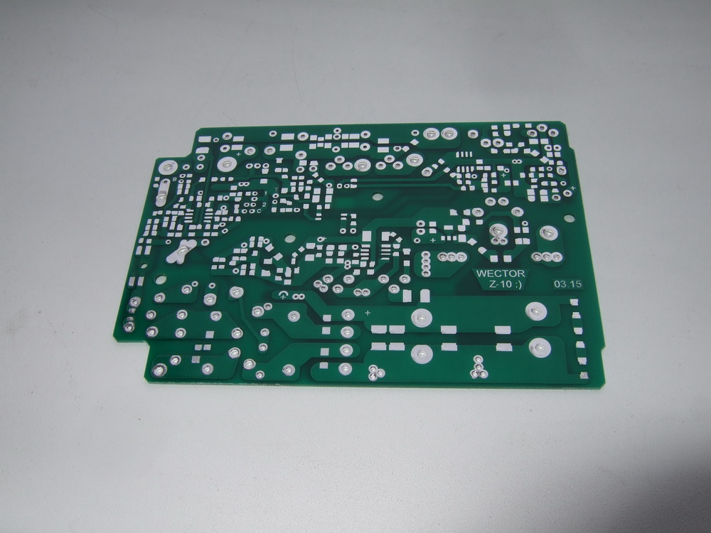

Получил как раз платки двухслойки, перебью сюда тестовый образец.

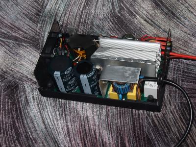

Вариант зарядки 50-60 В, 13.5/6 А уезжает на тестовое юзание в Херсон.

Получил, припаял разьем, немного подзарядился. Ток был 10-12 ампер, но на полное напряжение я не выкручивал. Разряжу АКБ и продолжу. Вентилятор не самый тихий. Но думаю ето исправимо. Радиатор едва ли нагрелся.

Несколько часов проработала на мою фару. Самый горячий элемент-трансформатор. На втором месте ключи первички и самые холодные-диоды вторички. Ток 1 ампер. Рука держит спокойно.
На трансформатор очень просится алюминиевый радиатор.
Вчера оставил подключенную к акб, но выключенную из розетки. Почему-то показалось что ЗУ было теплым со стороны кренки питания кулера. Но с етим еще разберусь. Светодиоды очень яркие. Днем очень хорошо, но спать будет тяжело. Думаю что так лучше и оставить.

Трансик и не такую температуру стерпит. Спецом делал феррит горячим.
А вот на ночь я бы не оставлял - зарядка мощная, набивает быстро.
Не стоит оставлять подключенную надолго батарею к ЗУ, без подключения в сеть, ибо от батареи будет потребляться ток, порядка 50 мА.
