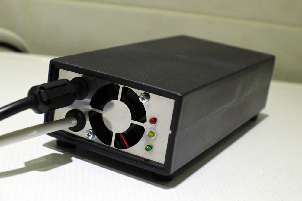

Вы уж простите, но можно еще раз уточнить, что сигналирируют светодиоды на корпусе зарядки?  :ah:
Синий цвет. это что она работает. Желтый, что идет зарядка, а вот, что означает красный?
Wector
Цитата: АндрейS от 15 Март 2015 в 23:55
Зарядка отличная.
Недавно провели опыт.
Зарядка  на 48 вольт ровно за час зарядила акб на 48 вольт 9AH.
Моя выдает заявленный ток один в один.
Тут нужно уточнить, кажется это зарядка прототип, он уменьшенной мощности.
По индикации:
красный - это срабатывание термозащиты.
Желтый - не горит, значит идет заряд. Горит (или мигает) - заряд окончен, ток упал меньше 1-1.5А
Раньше я пробовал ставить желтый мигающий (он только мигает или не горит вовсе) светик на индикатор заряда, руководствовался, что мигание более заметно будет пользователю, что пора ехать в путь )) Но решил, что лучше пусть будет просто гореть, меньше смущений и вопросов по нему.

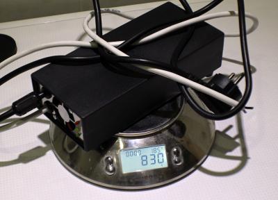

И хоть он на 3 ампера слабее, но зато и меньше по размеру.
Действительно компактная зарядка.
Со всеми проводами примерно 700-800 грамм.

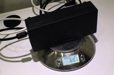

   Около 800 Вт,  размер: 15х9х5,5 см.   Полный вес (со шнурами) - 650 гр.
