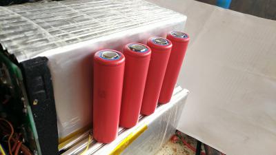

Ездил я с 2-мя кирпичиками от e4bike (48В16Ач)  и радовался. Читал в теме, что у многих они начинали дохнуть через год, другой, третий после эксплуатации.
А у меня все было норм.  :ah:  И это при круглогодичном использовании с  примерно 2015 года. Т.е полных 3 года.
Тем не менее, прошлой зимой стало их не хватать для стандартной дистанции до офиса (50км).
Повесил допку с цилиндриками (12Ач), стало - норм.

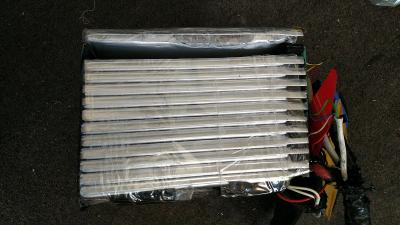

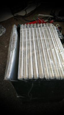

А недавно, вынуждекнно возвращался  домой на...педалях. Т.к. батку зарядил на 80% и одна из ячеек явно сдохла. Пытался ее подзаряжать, она давала жуткий саморазряд и отказывалась заряжаться до 4,2В.
Предположил, что появился дутыш.. Ездил с ним пару недель.  %-)
И точно. Сегодня появилось время, размотал изоленту и впрямь, сверху лютый "виннипух".
Фото:

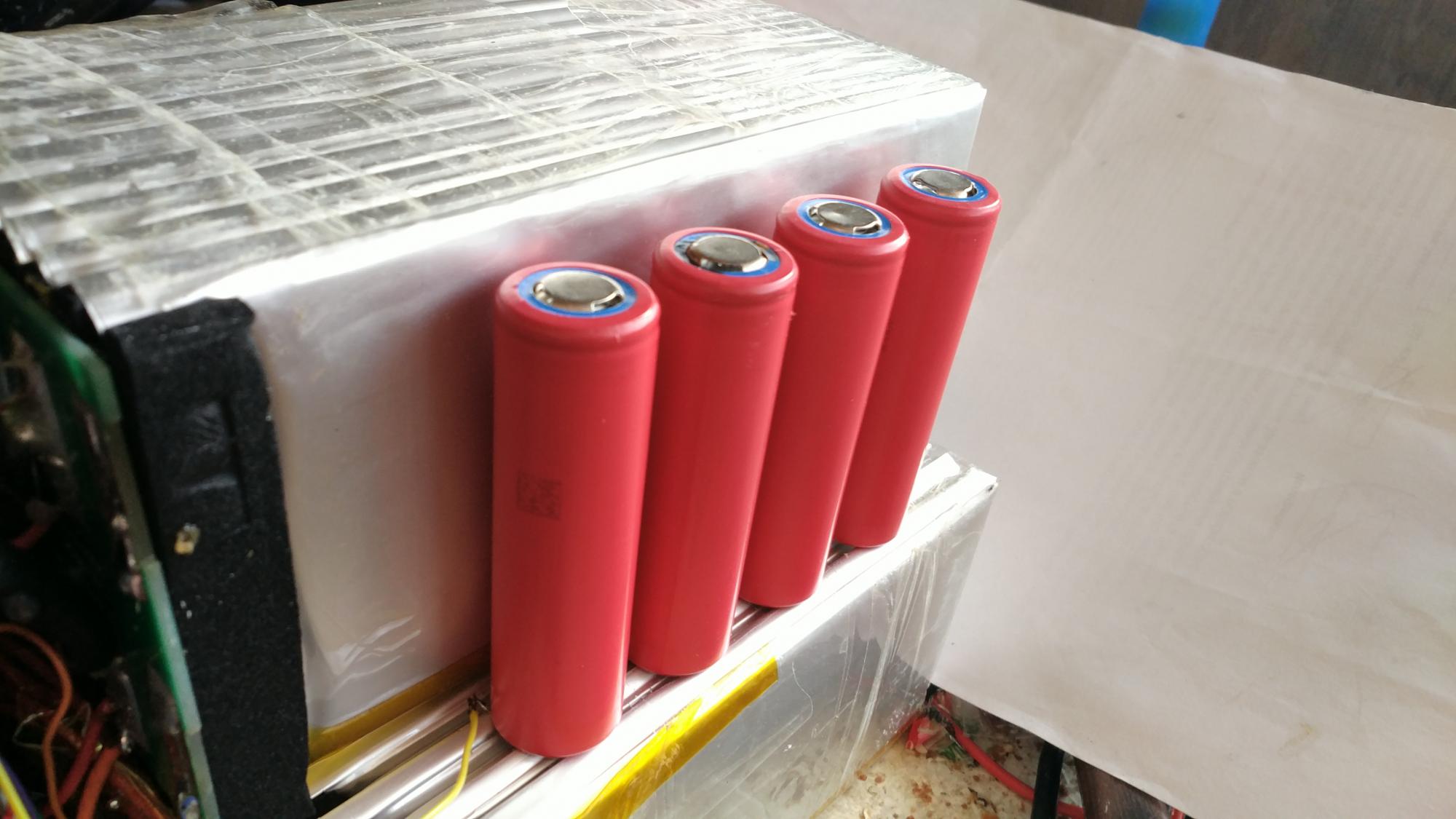

К счастью, верхнее расположение позволило быстро выпаять проблемный элемент.
Крупным планом делать фотку не стал. Есть предположение, что емкость потерялась из-за  мех. повреждения.
Т.к. на вело, это верхний край бокса. Мог им упасть....в теории.
Пока заказал подходящий по размеру призматик: https://www.aliexpress.com/item/32954238724.html?spm=a2g0s.9042311.0.0.6a914c4dTNJcC6
Он на 10Ач, поэтому разбаланса быть не должно.
Хотя, на фотке смущает импеданс.
Там видно 2.16мО на 10Ач. :ah:
А у меня на ушатанных пакетах показывает честных 1.2мОм.  B-)

Хорошо что не дошло до темы «как красиво горит литий».
[user]e-scooter[/user], действительно хорошо, ...хотя вероятность была невелика, ПМСМ.
Вспухшая ячейка работала в параллель с исправной, т.е. ей хорошо стабилизировалась, да и токи были невелики, оч. невелики.
Ну и БМС четко работала.
Пока заменил проблемную ячейку на новенькие Санио, 4шт - это 12Ач, что с запасом для замены 1 призматика с неполным 8Ач.
Протестировал на полный разряд всей батки.
Получилось 713Втч или 14,9Ач.
Год назад назад было 711Втч, так что...ездить можно.  :eureka:
