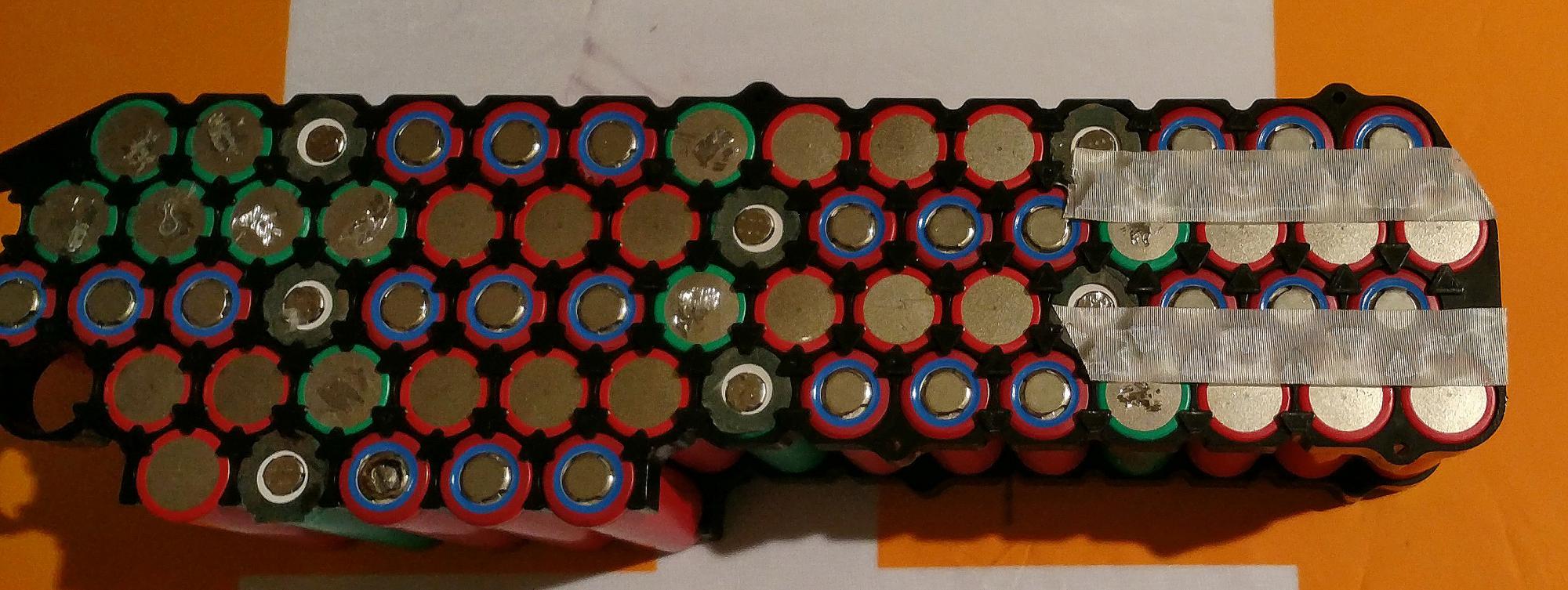

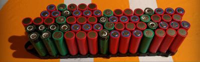

В общем, мне так понравился этот блок, что я решил купить еще один и собрать на нем более высоковольтный конфиг, в 16S|4P
64 цилиндриков Санио у меня уже не набралось, решил разбавить их зелеными Панасониками на номинальную емкость в 3100мАч.
Импеданс у зеленых тоже хуже (выше), около 40мОм.  Думаю, для 350Вт мотора должно хватить.
Схема соединений - самая простая, слева-направо, от минуса, к плюсу. Так цилиндрики выглядят без верхнего холдера:

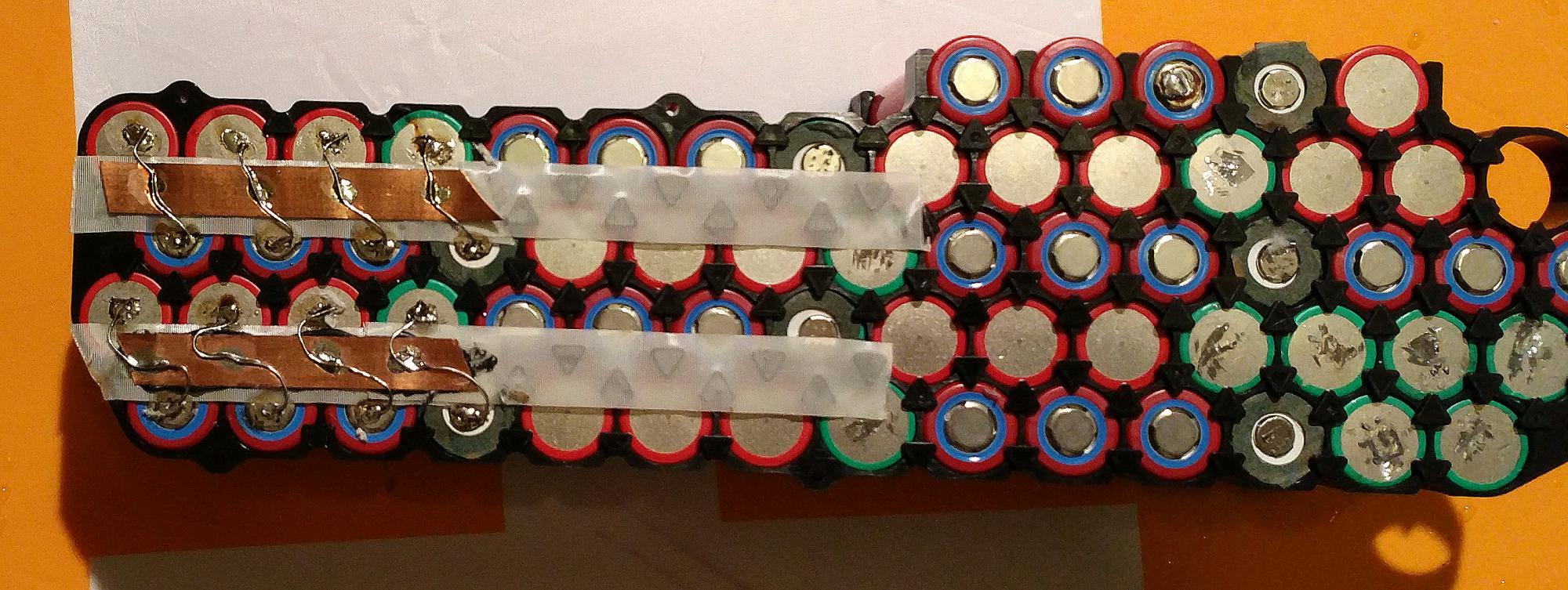

С верхним холдером и слоем изолирующей термостойкой ленты:
И первая пайка. Особо не старался, главное паяется хорошо и быстро:
На днях выложу продолжение сборки и тестирование батрейки. В т.ч. с замерами скорости ХХ.

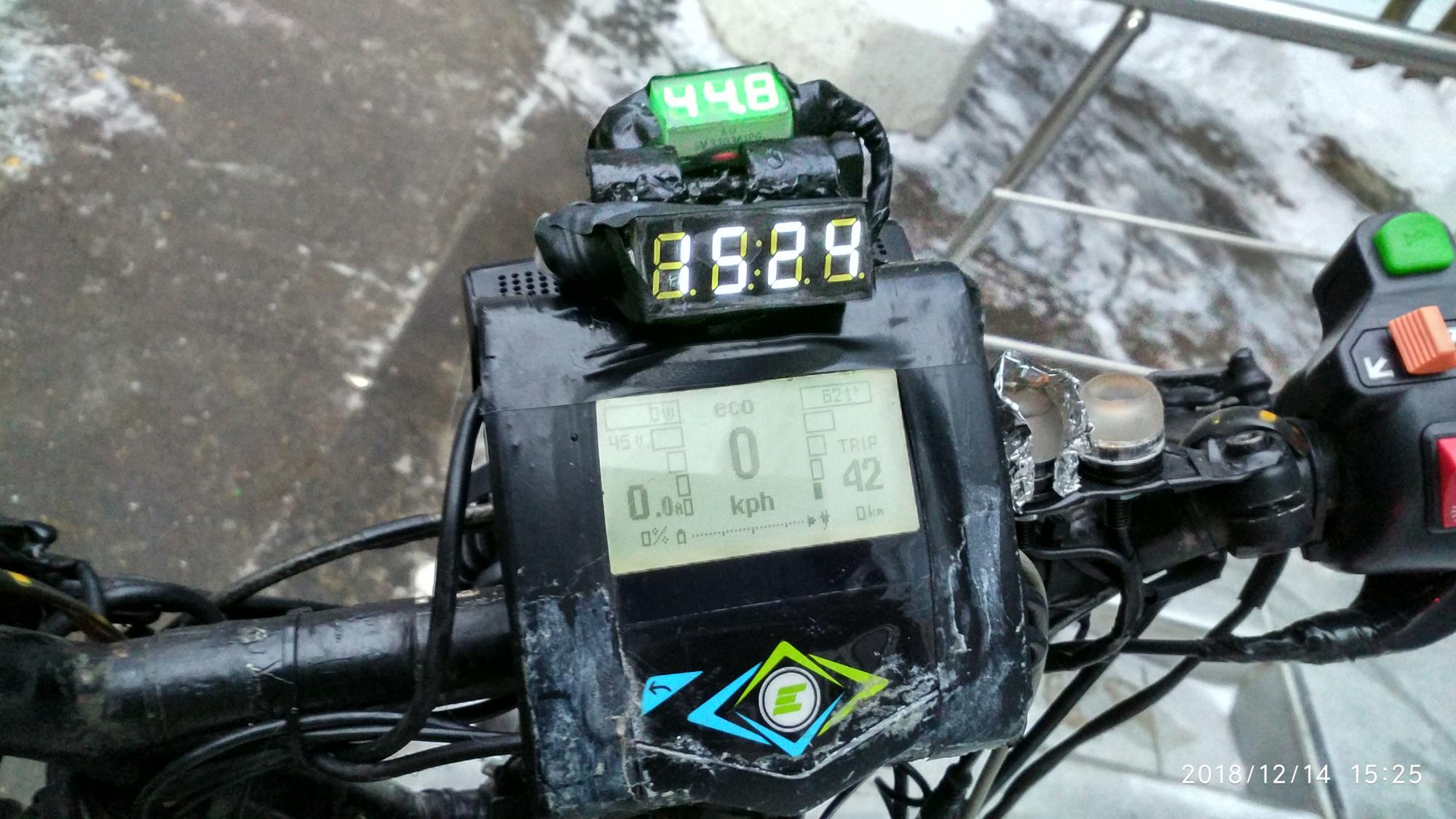

А пока, ввиду долгого отсутствия новых публикаций, пара прикольных фоток с цифровыми (копеечными) дисплейчиками с али.
Вольтметр и часы.   B-)     Очень не хватало того и другого...на руле.  :-)
Загерметезтировал прозрачной термоусадкой, закрепил на термоклей. Вечером видно гуд, на солнце, часы выцветают. Зато напряжение видно - норм:
[user]илс[/user], шахид-часы.
А в адапте разве нет вольтметра?
Ну да, есть элемент моего любимого шахид-дизайна.  ;-D
Раньше люди останавливались, проходя мимо моего мопеда. А теперь шарахаются...забавно бывает наблюдать со стороны.
В Адаптто, вольтметр есть. И на хороших фотках, его даже видно.
Но в движении - нет. Я много раз ругал интерфейс этого ...ваттметра. Сделали красиво, но...непрактично.  :neg:
Впрочем, Лев поставил туда правильное стекло (а не пластик) без бликов. У него наверное можно разглядеть маленькую циферку с вольтами. Лично мне сподручнее смотреть на вольтметр - "вырви-глаз"...чтобы не отвлекаться от ситуации на ПЧ.  /:-)
