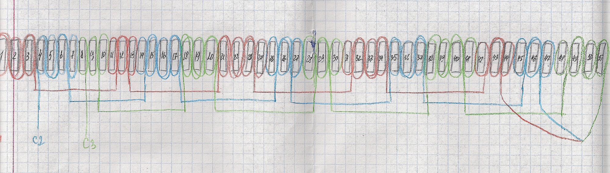

[user]ups-power[/user],  с сечениями я на "ты", пересчитаю исходя из имеющегося в наличии провода. А на "Славянку" как схему сделать? Там ведь совмещёные обмотки и сдвиг по пазам как узнать?
0.5*8 = 0,71 *4. У меня как раз есть такой провод.

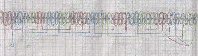

Меня интересует МК! Нет, я не ошиблась. 51 паз. В этой  теме уже мотался такой. Судя по фото, - как раз несимметричная схема (в третьей фазе перемычки в двух катушках идут в седьмой паз). А, в другом случае, - перемычки все идут в 9 паз. Мой "донор" так-же намотан, равномерная схема. "Славянку" сам клиент не захотел, так как предположил, что "мозги" велосипеда могут не понять. :fool:
Значит, буду мотать по второй схеме, "родным" проводом, не заморачиваясь. Спасибо!

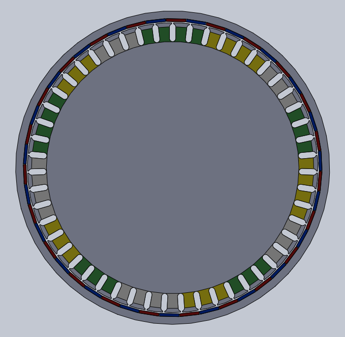

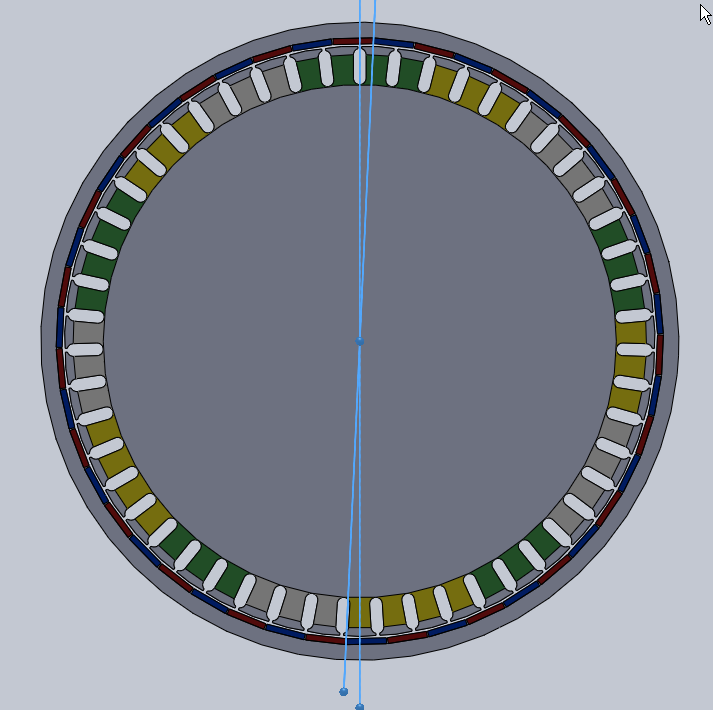

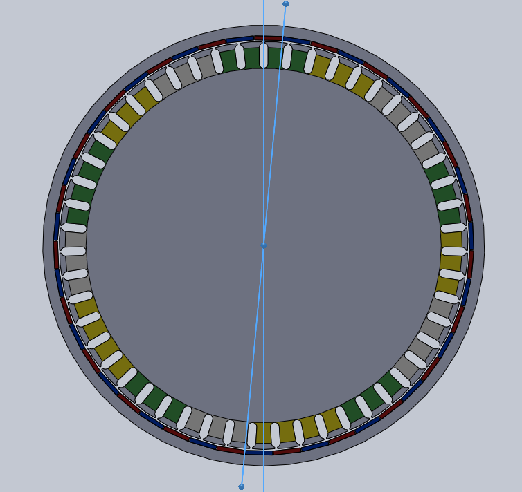

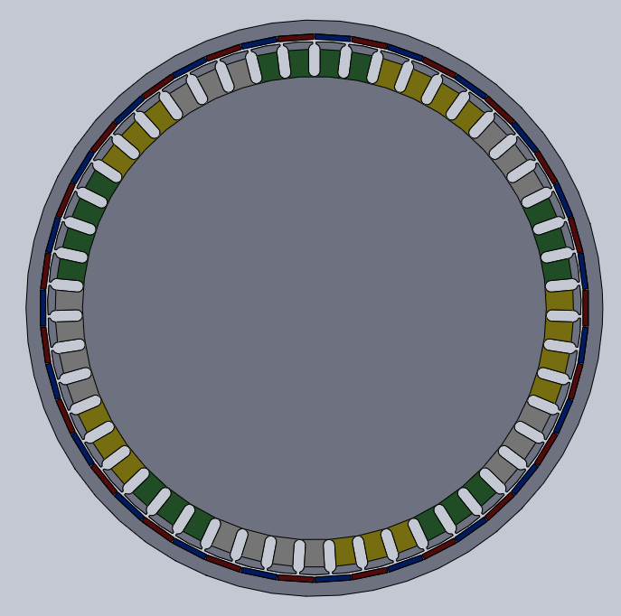

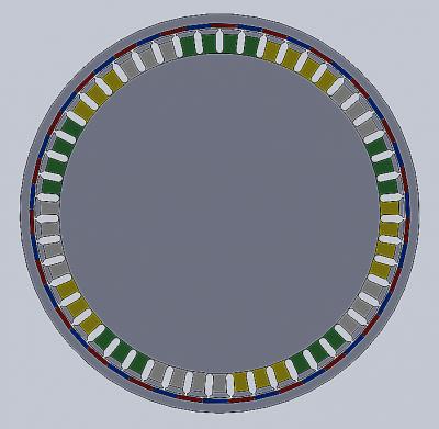

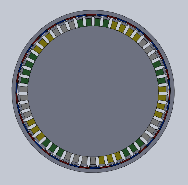

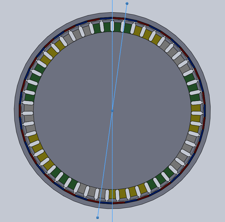

Я накидал эту конфигурацию 51/46 на сборку модели статора и ротора - получилось несколько вариантов распределения обмоток, но в целом суть одна и та же, просто разный порядок.
несимметричный вариант
Начало отсчёта, активна зеленая фаза:
1/3 магнитного полуоборота (60° магнитных) , активна желтая фаза:
2/3 магнитного полуоборота (120° магнитных), активна серая фаза:
1/3 магнитного полуоборота (60° магнитных) , активна серая фаза:
2/3 магнитного полуоборота (120° магнитных) , активна желтая фаза:
3/3 магнитного полуоборота (180° магнитных) , активна зеленая фаза:
В других вариантах распределения 4хзубых групп получается примерно тоже самое, но угол между фазами получается чуть более кривой, заметно отличающийся от 60° магнитных. В первом несимметричном варианте угол, по большому счёту, тоже не идеален, но хотя бы близок к 60°. А в симметричном получается как раз 60°, т.е. лучше использовать его.
Схему можно составить на основании этих картинок. Они наглядно показывают что куда и в какую сторону мотать (направление намотки отсчитывается по магнитам - зубья напротив синих магнитов мотаются в одну сторону, напротив красных - в другую).
Впрочем, Ваша симметричная схема от моих картинок, вроде, не отличается.

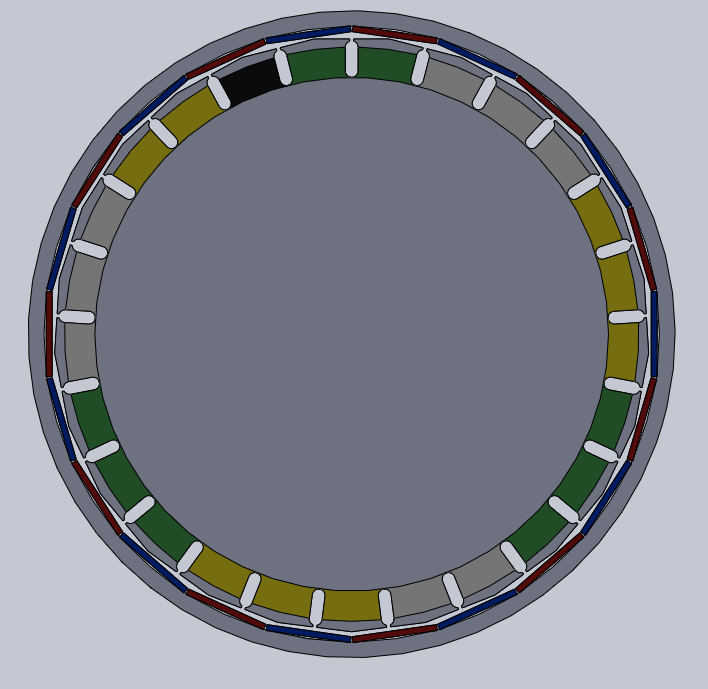

А реально перемотать МК с 25 зубами и 22 магнитами на три фазы?  Калькуляторы такое изращение считать отказываются.
Я понимаю что 25 на 3 не делится, но если например разное количество витков ложить на катушки с каждой фазы (подматывая провода из соседних фаз).... ? Т.е. посчитать как  например на 15 зубов, наложить сверху 25 зубов и мотать на них провода с двух соседних фаз пропорционально растоянию до расчетных зубов.....

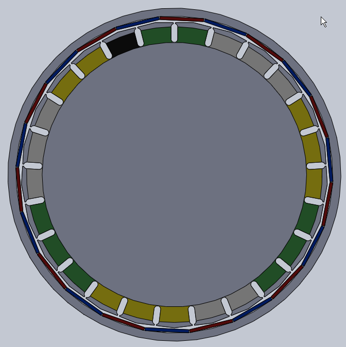

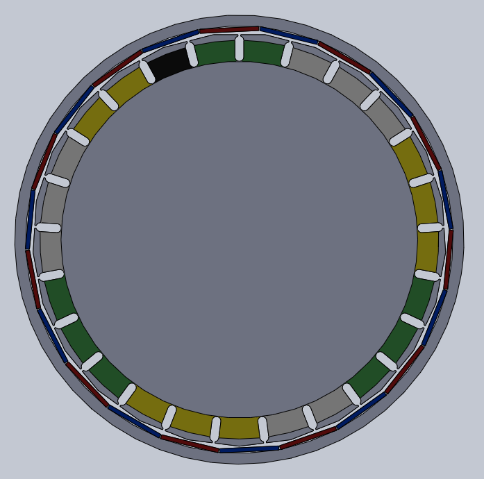

Да перемотать-то можно. Даже работать кое-как будет. Но вряд ли получится что-то хорошее...
Я накидал 25/22 в модель...
получается как-то так....
В общем, хрень конечно полная, но как-то крутиться будет. Скорее всего будет адово жужжать при работе на больших токах.
Куда датчики холла совать - ещё не думал. С таким кривым распределением фаз с датчиками могут быть проблемы.
Опять 3 картинки, отличие между ними в том что ротор повернут на 60, 120 и 180 магнитных градусов.
Чёрный зуб - лишний. Он ни с одной фазой никак не синхронизируется.
А это что за железо вообще такое, 25/22? Откуда могло взяться 25 зубов?
Цитата: TRO от 08 Дек. 2014 в 14:47...но если например разное количество витков ложить на катушки с каждой фазы (подматывая провода из соседних фаз).... ? Т.е. посчитать как  например на 18 зубов, наложить сверху 25 зубов и мотать на них провода с двух соседних фаз пропорционально растоянию до расчетных зубов.....
Просто так мотать что попало куда попало бесполезно - необходимо, чтобы все зубья каждой фазы работали примерно синхронно, а пиковые положения, соответствующие каждой фазе, были расположены со сдвигом, близким к 60 магнитным градусам.
Простейший способ прикинуть работоспособность конфига и понять что куда как мотать - графический. Я использую для этого упрощённую сборку статора и ротора в SolidWorks. Потом добавлю туда датчики, чтобы можно было их положения тоже рассчитывать.
Если зубья будут противодействовать друг другу - получится фигня с низким КПД.
Если сдвиг между пиковыми положениями будет сильно отличаться от 60° - получится фигня и будет гудеть и дёргать.
Если группы зубьев будут разными - оно будет вдвойне гудеть.
Если разные группы зубьев будут разбросаны несимметрично - оно будет ещё сильнее гудеть.
