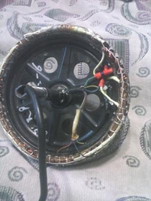

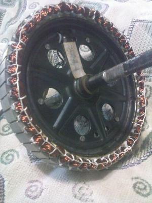

Ну вот и закончила я своё МК. Сначала было тяжело и непонятно, а потом быстро дело пошло. Мотала проводом 0,5*8, витков- 7. Сначала замеряла длину провода при демонтаже обмотки. Прибавила метр, намотала на катушку сразу в восемь проводов. Мотала, закрепив в тисках. Но потом просто на коленях, - так удобней и лучше. Катушки первой фазы получились немного больше. Но потом стала посильней втягивать провод. Надеюсь, работать будет! Сегодня отдадим клиенту и будем ждать результатов испытаний. Напишу, как всё пройдёт. Всем спасибо за участие и помощь!!!!! :drink:
С уважением, allavik.

zap
Красиво!
И во сколько такое щасте встало клиенту, если не секрет?
А как Вы 8-жильную косу наматывали на катушку? Провод-то изначально в 1 жилу намотан, а разматывать 25 метров я как-то пробовал - всё запуталось нафиг :)
