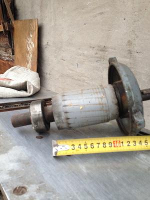

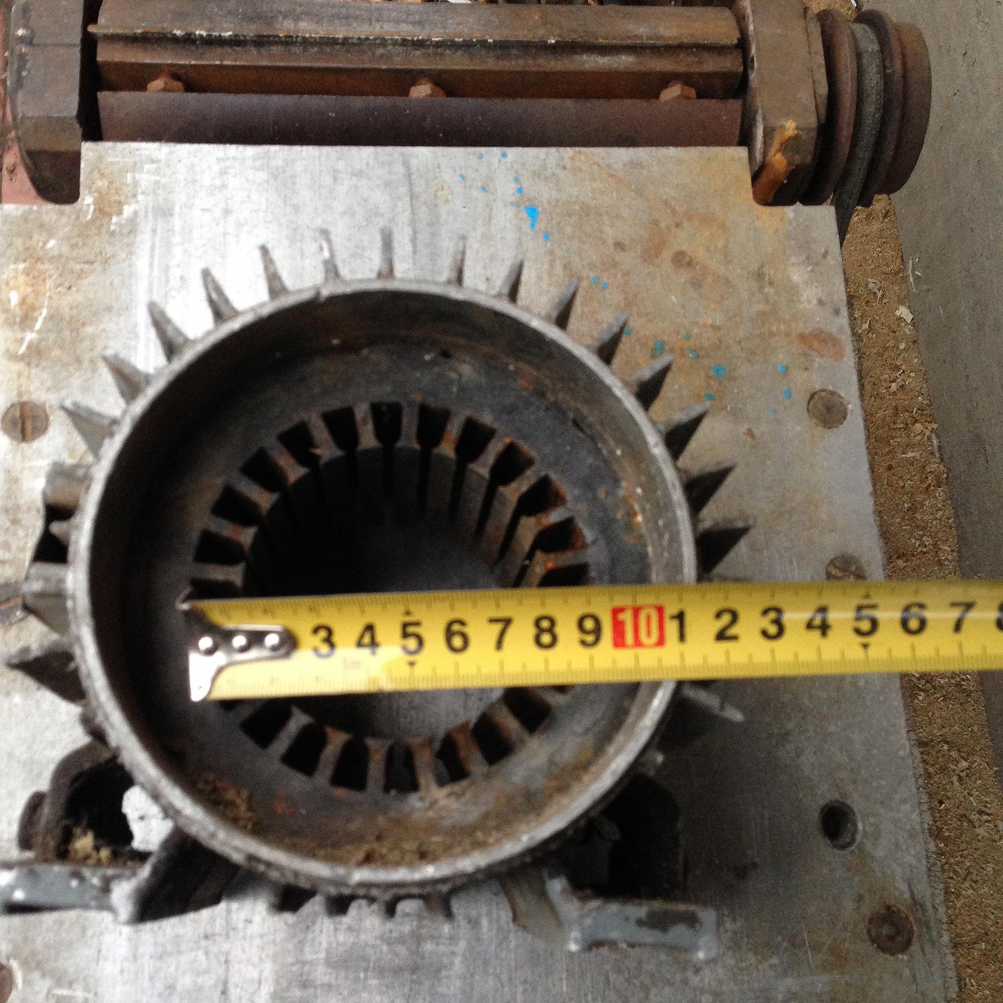

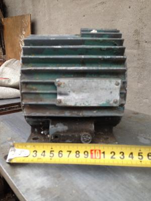

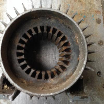

Имеем бывший асинхронник по шильдику непонятно каких электрических параметров но судя по размерам примерно на киловатт. Статор имеет 24 зубца ширина статора от основания зуба до основания зуба 93 мм. ширина ротора 70 мм длина ротора примерно 100 мм.
Повторю вопрос к участникам форума. Как оптимально переделать на магниты с учетом того, что это будет делаться в первый раз.
Фото выложу в следующем сообщении.
P.S.  Тему "курить" просьба не посылать уже "покурил" но не думаю, что с первого раза все понял ну а опыта личного понятно нет.
Иван@
фото двигателя который предстоит переделать

Цитата: Иван@ от 09 Нояб. 2022 в 05:11Имеем бывший асинхронник по шильдику непонятно каких электрических параметров
Вы выбрали не самый оптимальный статор, он 2-х полюсного асинхронного мотора (3000об/мин), поэтому у него очень толстая спинка статора (В). Она будет давать лишний бесполезный вес.
Если все-же решите делать на нем то вот приблизительный расклад что с него можно будет получить при разных количествах магнитных полюсов, при 16-ти полюсах обмотка получается сосредоточенной (на каждый зуб) при 8-ми и 4-х , распределенной. (ссылка на сайт с обмотками дана в предыдущем посте).
Я бы предложил делать 4-х полюсный вариант (набирать каждый полюс из нескольких узких магнитов), как имеющий максимальные обороты, соответственно и мощность.
YTW200
Цитата: Иван@ от 09 Нояб. 2022 в 07:18двигателя который предстоит переделать
Работы сделаешь много, времени и денег потратишь стандартно, а мотор получишь максимум для велосипеда.
Поищи лучше другого донора хотя бы на базе аир90 . Там уже совершенно другие перспективы рисуются и можно легко моц полноразмерный или квадрик построить.

1. Изготовление ротора. Планирую сточить этот ротор в расчетный размер установить на него металлический бандаж и на него поклеить магниты - это верный путь?

3.При изготовлении ротора планирую использовать изогнутые магниты интересует какой на этот счет имеется практический опыт?
