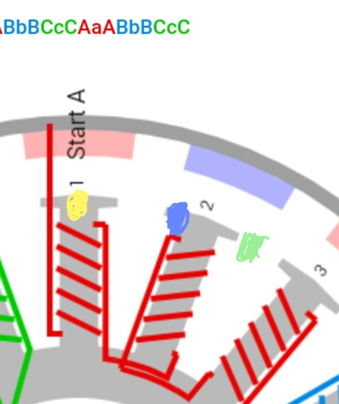

Здравствуйте. Как расположить датчики холла в комбинации 18катушек, 16 магнитов? Все никак уловить мысль не могу как рассчитываются места установки.
Укажите места пожалуйста

YTW200
Цитата: VitaliyS от 30 Апр. 2021 в 09:29любые три паза
Не верно. В этой конфигурации холлам быть очень сложные места.
Никогда не понимал людей спонтанно выбирающих соотношение пазов/магнитов, а потом мучающихся с расположением холлов.
Суть такая что один холл должен быть в центре красного магнита и два холла на краях синего при этом меж собой они должны иметь одинаковое количество физических°.
Тупо в центра пазов в данном конфиге не прокатит.
Добавлено 30 Апр. 2021 в 15:21
Примерно так:
VitaliyS
Цитата: YTW200 от 30 Апр. 2021 в 15:16Суть такая что один холл должен быть в центре красного магнита и два холла на краях синего при этом меж собой они должны иметь одинаковое количество физических°
...тоже отталкивался от этого правила, только картинку рисовал так:
согласен, тут не совсем начало и конец магнита. Использование фальшротора
возможно, облегчило бы задачу, кстати лично мне фальшроторы больше нравятся, чем тупо пихать холлы в статор..

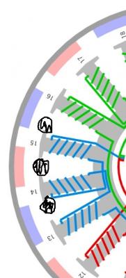

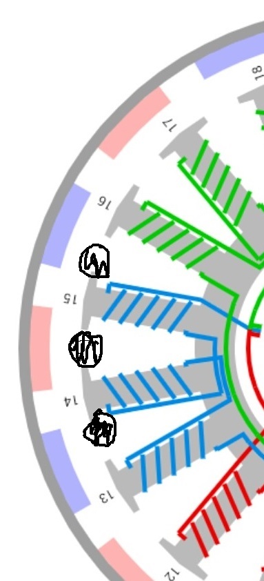

TRO
[user]Alex75[/user], если на первой картинке удалось расположить холл между зубами, то и остальные можно (все в промежутках через три зуба).
Alex75
Умножая элементарную комбинацию 9N8P или 9N10P на любое целое число можно получить более сложные: например, умножая на 2 или на 3 получим 18N16P, 18N20P, 27N24P, 27N30P. Последние две - это конфиги гироскутерных МК. Там такое же расположение ДХ с завода. Разница лишь в том, что в 18N16P и 27N24P средний ДХ не разворачивается на 180 градусов по первой картинке.

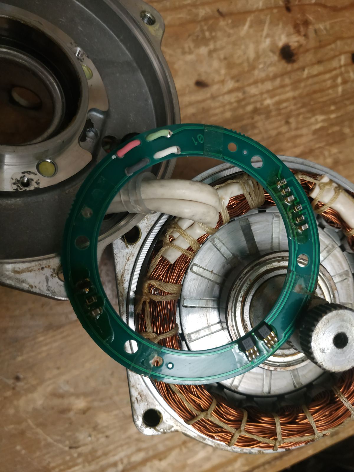

Тоже интересно. У меня мотор от ЭУР Приоры
датчики в пазы  или между пазами, или в пазы вкладывать не нужно. они могут быть припаяны( приклеены) в любом месте текстолитового колечка. если сделать для крепежных винтов не  отверстия, а пазы, тогда можно будет настраивать тайминг.
Только где расположить холлы.
