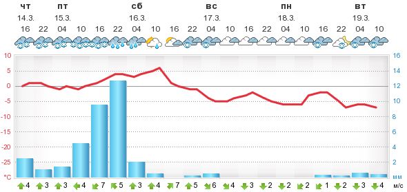

завтра?!  O_O Сергей - еще не поздно опомниться, завтра обещают почти полметера осадков!
