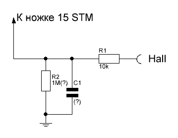

Подал 5 вольт на контакт Hall - и ничего не произошло :\
В чем дело? мб в прошивке это отсутствует?
Вот схема входа hall:
Туда наверное импульсы нужно, да еще и с определенными параметрами.
Porra
Цитата: edw123 от 28 Сен. 2021 в 14:48Туда наверное импульсы нужно, да еще и с определенными параметрами.
пробовал от  ардуино (100 гц) - тоже ничего
может оно как-то связано с фазным проводом - если нет импульсов от фазы, то и холл не работает? :bw:

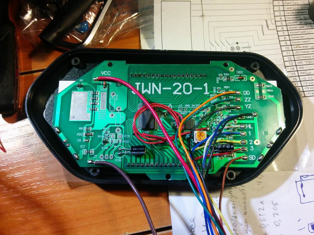

Цитата: Chiv от 09 Нояб. 2019 в 20:59получил вот такой дисплейчик
Я вижу у тебя на дисплее запаян провод холла, вероятно прошивка от твоего дисплея может помочь, можешь, плиз, считать прошивку со своего дисплея ?
Chiv
Цитата: Porra от 28 Сен. 2021 в 17:08Я вижу у тебя на дисплее запаян провод холла, вероятно прошивка от твоего дисплея может помочь, можешь, плиз, считать прошивку со своего дисплея ?
прошивку я с него снять не смогу, т.к. нет оборудования.
сигнал с холла подается на вход HL.
Для проверки подключите датчик холла. В шуруповерт зажмите винт с законтренной шайбой диаметром 25-30мм, на шайбу мелкие магниты 3-4шт, при оборотах шурика 1100-1200рпм в среднем положении переменника должно километров 30-35 показывать.
Выход ардунино не просаживается по амплитуде?  Со скважностью меандра попробуйте поиграть, 10к1 например.

Цитата: Chiv от 28 Сен. 2021 в 18:15Для проверки подключите датчик холла. В шуруповерт зажмите винт с законтренной шайбой диаметром 25-30мм, на шайбу мелкие магниты 3-4шт, при оборотах шурика 1100-1200рпм в среднем положении переменника должно километров 30-35 показывать.
Сейчас хотел так сделать, взял датчик холла от машины, подключил, пишут проверять его(датчик холла автомобильный) надо поставив резистор 2к между входом(+) и выходом холла - поставил я сейчас резистор 2,7к - и дисплей начал постоянно показывать 6 км\ч .-. вставляю отвертку в датчик холла - показывает 0 км
с 1.2к показывает скачкообразно 7-8км\ч, изредка 9 км\ч, при этом одновременно с этим на дисплее скачет показатель напряжения аккума
напряжение +5 вольт взял с пятачка +5 вольт на плате
update - подключил от аккума(ранее подключал от зарядки, думал мб так зарядка влияет плохо ) - тоже самое, только при этом дисплей сильно меркнет и потом показывает скорость, напряжение на дисплее с 40 вольт подымается до фейковых 50 вольт - долго так не держал, боясь спалить стабилизатор 5 вольт,
может нужно подключаться к +5 вольт в другом месте, а на этот пятачок нельзя(???) это общий +5 вольт для всего
тогда мб датчик холла много жрет? или диоды? подключал через три диода на + датчика холла, потому что почему-то с платы +5 вольт приходит +6.0 вольт
подключил просто датчик холла - также завышается напряжение до 50 вольт :)

Porra
Цитата: Chiv от 28 Сен. 2021 в 18:15сигнал с холла подается на вход HL.
а что за датчик холла? какой?

Так и не удалось заставить работать холл, решил корректировать импульсы ардуино. Подключил ардуино, запитал от платы через 2 диода - экран угас и напряжение вместо 40 вольт стало показывать 65  :facepalm:

Сейчас я понял:
когда я ручкой газа добавлял обороты - напряжение повышалось на дисплее и это было из-за конденсатора для импульсного провода, который я запаял на плате
какое-то странное определение напряжения - ничего лишнего нельзя к плате подключать
а без конденсатора с полностью выкрученным потенциометром - показывает максимум 3 км\ч
есть у кого-нибудь какие идеи, что еще можно сделать?

Цитата: Porra от 29 Сен. 2021 в 11:57есть у кого-нибудь какие идеи, что еще можно сделать?
была уже инфа что с фазы берётся. и я запомнил, почитал несколько страниц и вот нашёл
Цитата: AndrewID от 12 Фев. 2014 в 12:24
Ламерск вопрос откуда брать инфу для одометра - напрямую с одного из холлов колеса или.. вот.
И как ему показать какой диаметр - просто подстроечником подбирать? если да то имеет смысл перепаять его на более точный наверное..
простите за мой китайский, но производитель рекомендует цеплять инф провод напрямую на одну из фаз
эм.. странно это
hl c холла,Speed c фазы
