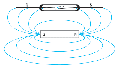

Магнит на против геркона надо еще правильно поставить...
Если магнит полюсом направлен к геркону, то магнит должен быть смещен от середины ближе к одному из выводов геркона.
Сам магнит лучше брать не мелкий, а с большой длиной полюса, что бы его действие на геркон было затянутым.

[user]Mike 372[/user], это случается когда положение магнита относительно геркона неправильное, полюс магнита не должен быть по центру геркона (в теории так вообще срабатывать не должно, но зачастую клацает дважды), и не должен быть боком когда магнит подлетает одним полюсом, а улетает другим (гарантирована двойное срабатывание).
В идеале это когда магнит полюсами вдоль геркона,
а еще лучше когда полюса через загнутые магнитопроводы направлены к концам геркона (геркон срабатывает когда поле через него проходит от конца к концу). Самый смак это когда на железку наклеить два магнита разными полюсами, чтобы два магнита разными полюсами пролетали вдоль геркона одновременно (один с одного конца геркона, второй с другого). И как  писал ранее, если магнит один, и полюс напротив геркона, то он обязательно должен быть смещен ближе к краю колбы геркона.
При неправильном расположении магнита мы можем получить на малой скорости двойное срабатывание, на средней оно сольется в одно, а на быстрой может пропасть вовсе.
В принципе что бы понять как оно работает достаточно взять в руки магнит и геркон и поиграться. В инете кстати можно нагуглить как правильно располагать магнитное поле возле геркона для максимально эффективного срабатывания, я находил.

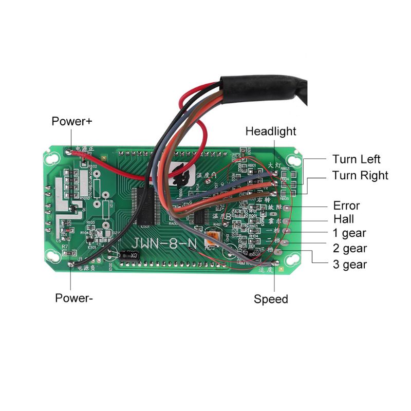

Не связывайтесь вы с герконами, все равно на максимальной скорости вращения колеса в предельную частоту переключений упретесь, нужный вход на дисплее должен от датчика холла уверенно срабатывать. Что за вход не скажу, в иероглифах не силен, их там два, один для холла 5В, второй с фазы судя по всему.
Porra
#269
Цитата: Chiv от 27 Сен. 2021 в 23:02один для холла 5В, второй с фазы судя по всему.
Находил такую картинку и пользовался автопереводом китайского с картинки, где Hall переводился как кухня или холл))
Почему-то не обращал внимание на надписи Hall на картинках :bn:  :pardon: (мб потому что туда провод не был припаян)
Значит на этот вход можно подавать +5 вольт импульсами получается?
