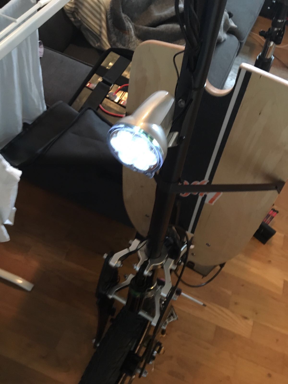

Сломался электроскутер, помогите с диагностикой!

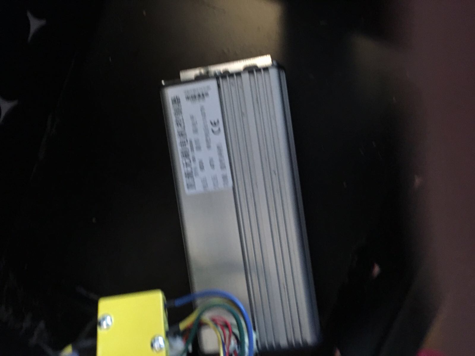

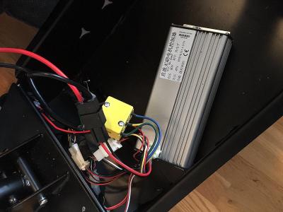

михалыч
на картинке в первом посту контроллер. У меня такой же сгорел. Где достать?
В Чайне (Али, Тао, Ебай) или у Капитана (маловероятно). Вообще, что значит "сгорел"? Тут умельцы почти всё восстанавливают.

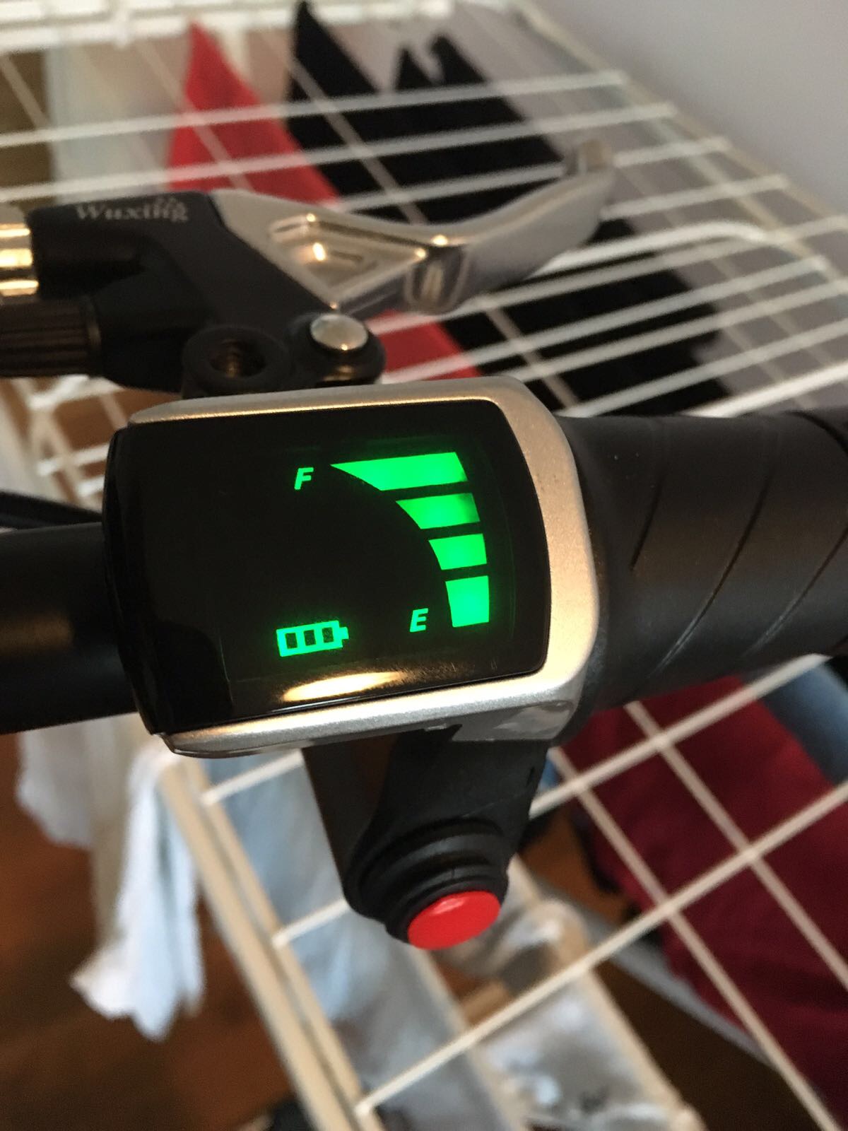

Анжик
Анжик

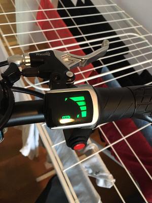

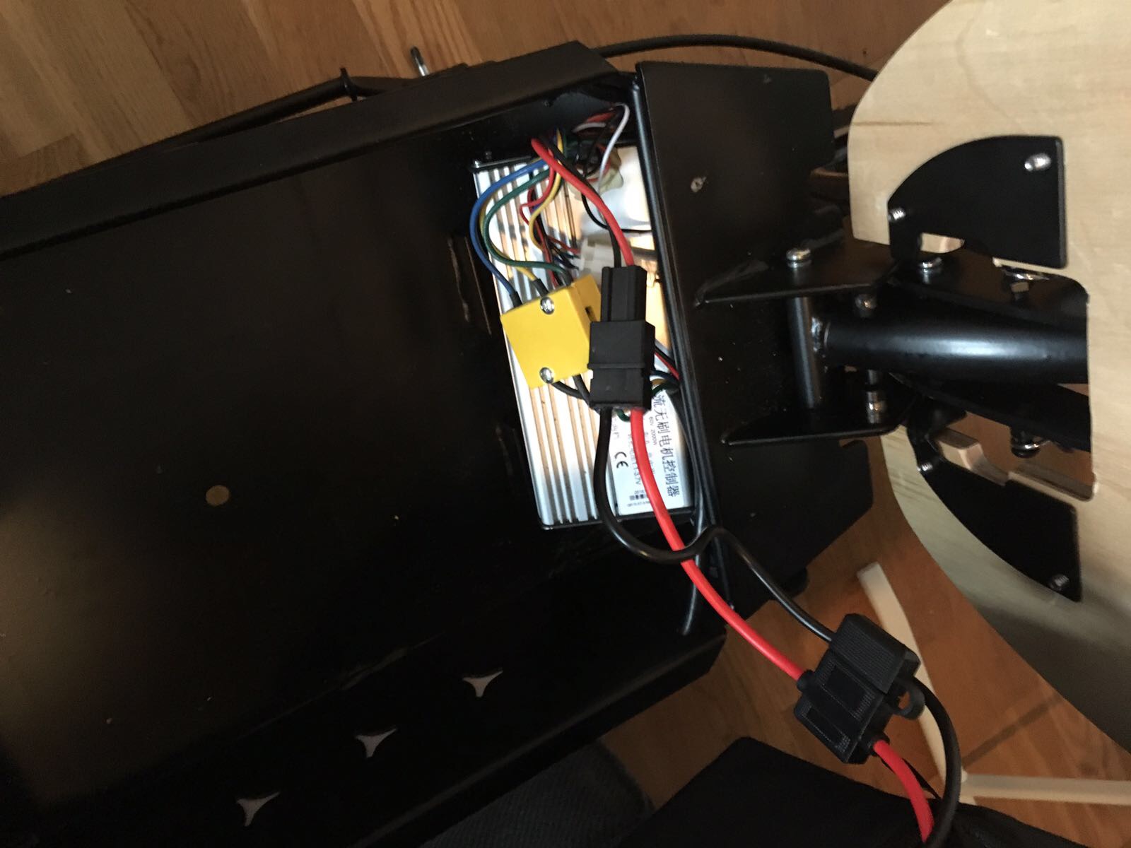

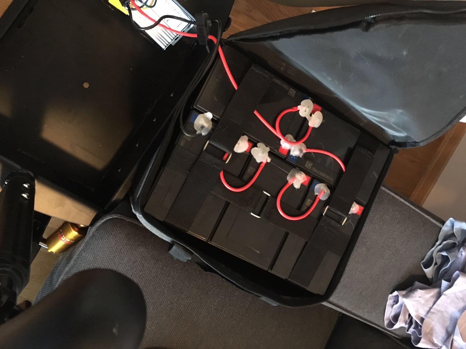

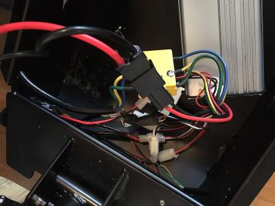

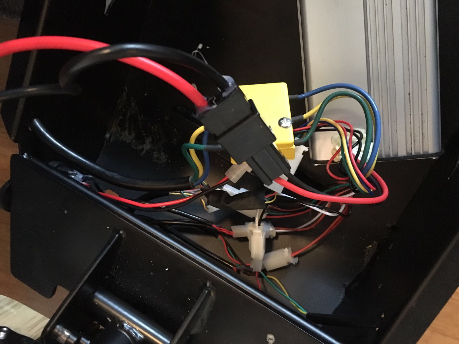

[user]Анжик[/user],  Здравствуйте. Нужна Ваша помощь. Моя первая покупка и в первый же день непонятно что. Ехал в гору. 7% подьем в гору. Батарея была слабая. Один раз остановился. Выключил двигатель потом опять включил. Немного проехал и двигатель перестал работать. Хотя ещё горело одно зеленое отделение. Дотянул до дома его. Зарядил батарею полностью. Предохранитель в порядке. Активная ручка не работает. Скутер не едет. Все горит. Все контакты в норме. Ни грязи ни сырости. Ничего не воняло и не дымило. Ещё есть такой момент. Когда нажму на тормоза и включаю после зажигание -есть импульс( толчёк) от мотора на колесо. Колесо один раз в этот момент дергается. Подскажите. Что делать? Везти на ремонт ооооочень далеко. Вёз из другой страны.
панцерШрек
Интересно. А нажать на газ и одновременно рукой крутануть колесо не пробовал?  :bw:
