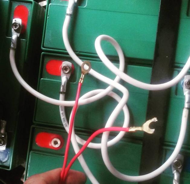

Держи. Силовая часть:
И да, все свои видосы я начинаю словами "щяс я вам", а заканчиваю "присылайте бобло".
От контроллера пока не облудил - буду менять разъём на нормальный. Забыл дома изолячку, а ближайший хозмаг в 50 км, такшта оставил на потом.

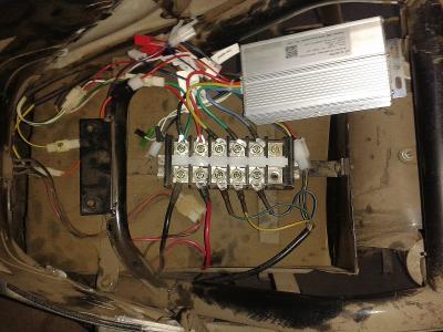

А контроллер куда поставил?
Из-за ограничения длины жгута пока перенес на оборотную сторону поджопной пластины, подвесил над задним колесом - там пассивное охлаждение интенствнее, к тому же , чтоб рассеивание тепла шло интенсивнее во все стороны, прикрутил его к пластине на более длинные винты через 2 гайки М8, то есть получил воздушную прослойку в полтора сантиметра.

панцерШрек
Меня только смущает, что грязно очень под сиденьем, где контроллер стоит. Грязь летит, попадает не контроллер, теплоотдача падает. Если ты на нижнюю сторону перевесил, грязи будет ещё больше. Надо или чистить его периодически, или по лужам вообще не ездить. Я думал, может к мозгам кулер как-то примутить от компа, чтобы обдувал, и тогда можно будет контроллер от грязи подальше убрать. Не знаешь случайно, где 12В взять там в проводке, чтобы появлялся плюс при включении зажигания? Лампочки же все на 12В, значит где-то такой провод есть... :bw:
На габаритах, например, но если совсем без влючения потребителей - надо тестером в разьемы после замка потыкать.
Грязи не особо много - колесо неплохо прикрыто крылом, к тому же проще сбить грязь с контроллера, который в прямой досягаемости.
Вспомнил. Там впереди, под пластиком морды, какой-то блочок квадратный (прикручен через бардачок) , вероятно, блок DC-DC с выходным 12В.

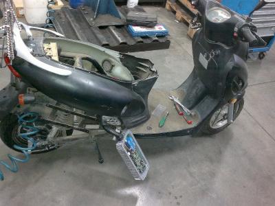

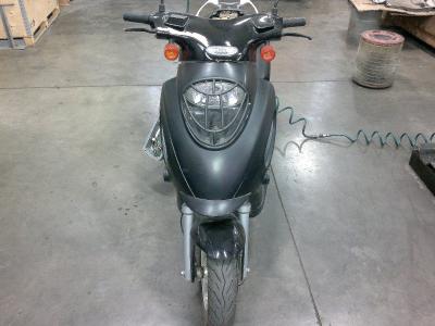

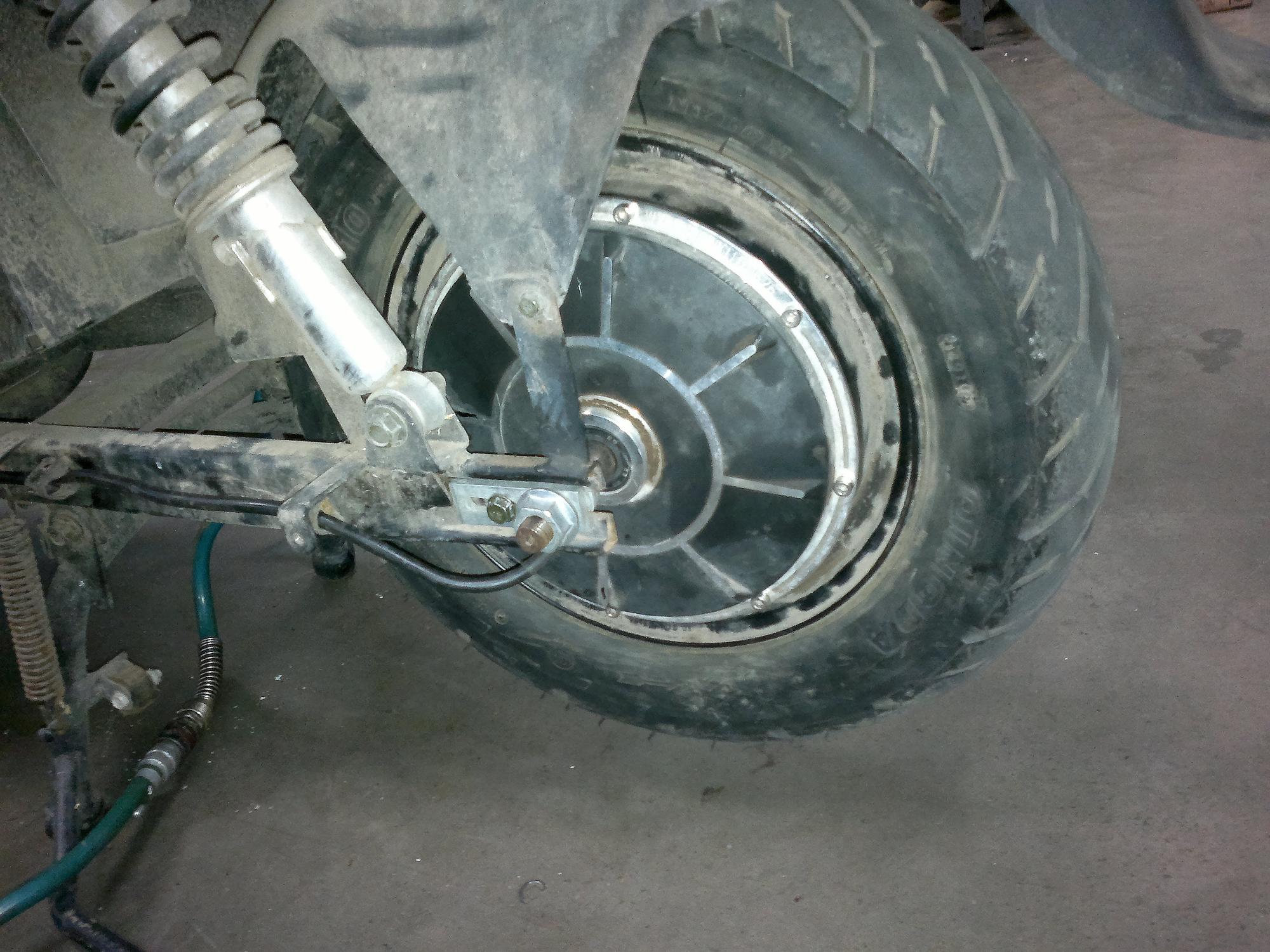

elektroprof

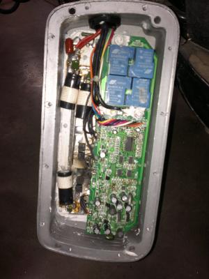

Здравствуйте! Помогите пожалуйста с проблемой, имеется скутер не известного происхождения, коллега по работе привезла, говорит
раньше вез до поломки "изюмительно" (вес седока примерно 110 кг)то есть без рывков спокойно трогался и ехал, когда она его привезла скутер трогался с шумом и рывками до не большой скорости и переставал ехать, потом ручку газа отпустишь нажмешь  снова чуть дернет, а если разогнать ногами то потом ручкой газа подхватывало и вполне ехало до где то 30км/ч. Колесо свободно крутилось рукой, хозяйка говорит брала его новый в упаковке, вскрыл контроллер - на нем следы жуткой пайки неких элементов на плате маленьких может типа резисторов, плюс как я понял колодка контактов уже доработана - усиленная наверно не родная, транзисторов на плате по 4 на фазу, но есть места плюс еще по 4(как раз в доп места я впаивал новые 4 отмечено на фото) транзисторы IRFB4310, на плате светодиод делал 3 коротких вспышки когда тронешся с места и не отпускаешь ручку газа при этом мот переставал тянуть. Проверял дх вольметром на всех меняется при прокручивании рукой мк от 0 до 5, вскрыл мк обнаружил что один датчик криво стоит AH41, вытащил его(сломал) поставил новый ss41(правильно?) все собрал изменений ни каких, немного помучав мот услышал щелчек в контроллере, смотрю все 4 транзистора на желтой фазе треснули, соответственно мк стало с трудом вращаться, отцепил желтую фазу - легко крутится мк, впаял новые транзисторы старые откусил ноги, чрезвычайно трудно паять - вся плата снизу сплошной радиатор, в итоге сначала чуть резвей стал трогаться с места, прокатил пару кругов - трогается, едет но шумит мк жутко, провод в мк греется, вывесил колесо - трогается не с любого положения, нажмеш газ пару секунд и светодиод тремя вспышками ругается, а колесо ни звука. Провернешь мк чуть и начинает вращать. Померял клещами токи на фазах: желтая и синяя одинаково при разгоне(хх) где то 5 а когда раскрутилось - 1 а, зеленая -0, напряжение 25 на всех, в общем еще так помучал мот и новые транзюки пыхнули(с реальным огнем) на желтой фазе. Подскажите пожалуйста куда копать?
DIVAS
[user]elektroprof[/user], Проверьте провод МК, промерьте сопротивления фаз, в том числе на корпус, можете даже открыть МК и посмотреть на обмотки. Транзисторы довольно часто дохнут, когда где-то что-то куда-то замыкает.
А чего Вы вообще полезли в контроллер транзисторы допаивать? И зачем напаяли их только на одну фазу?
Из-за чего он не работал изначально, я не знаю, но отчего бахнули новые транзисторы могу предположить - видимо драйверы не справились с добавленной огромной ёмкостью затворов и транзисторы слишком медленно открывались/закрывались.
Но вообще, глядя на фотографии Вашего контроллера, у меня возникает вопрос: что там делает эта пачка 30-Амперных реле, включенных параллельно?
Также, глядя на фотографии, у меня возникают большие сомнения в виброзащищённости этого контроллера... Я бы его заменил. Как-то он сделан очень хлипко и неаккуратно.
Единственное достоинство такого конструктивного решения - это куча мест под транзисторы в D2PAK.

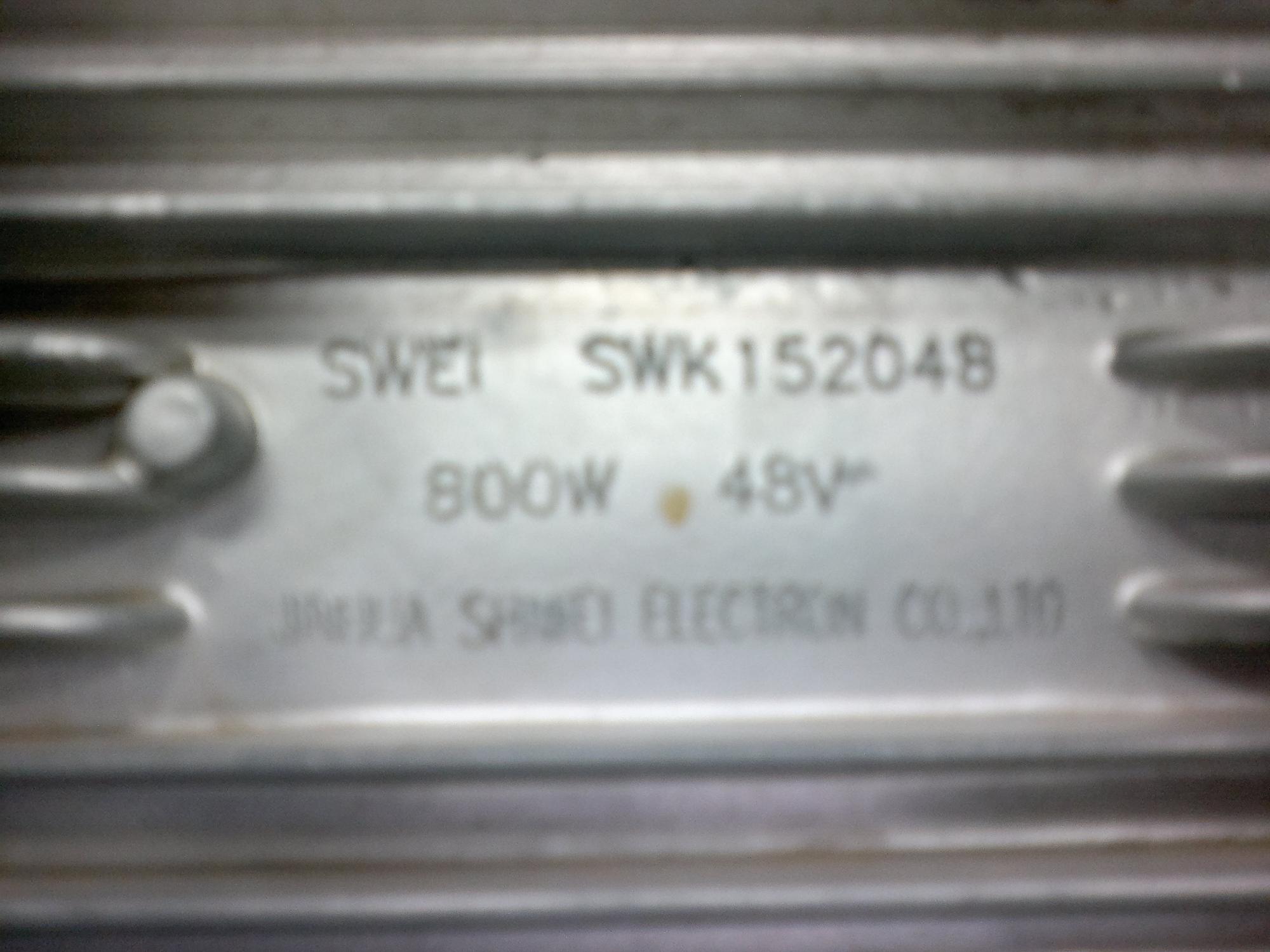

elektroprof
Транзисторы я допаял в замен сгоревших, от старых откусил ноги, старые были треснуты корпуса явно и при откинутой фазе от них легко крутилось колесо(без питания), через реле похоже идет общий минус, заходят два черных толстых параллельно и выходят после реле на болт второй платы, когда зажигание включаешь/выключаешь реле щелкают,  провод мк проверил, сопротивление между фазами одинаково 0.3 ом(щупы между собой - 0,1 ом), на массу не коротит, обмотки девственно чисты, есть ли вероятность что контроллер был например настроен на 120 градусов дх, и по какой то причине настройка сбилась? Или все же не мучить голову и
поставить другой контроллер?
DIVAS
#46
Цитата: elektroprof от 11 Сен. 2015 в 09:32
Или все же не мучить голову и поставить другой контроллер?
Ну, это самый простой способ.
Этот контроллер, конечно, тоже, скорее всего, можно починить, но нам не известны Ваши возможности. Если у Вас есть осциллограф, умение с ним работать и понимание схемотехники контроллера, то Вы его, скорее всего, почините сами без проблем.
Если есть только мультиметр и паяльник - то уже сложнее, но попробовать всё же можно. Для начала проверить транзисторы, вероятно там где-то ещё есть дохлые. А если заменить не все и оставить пару дохлых, то из-за них могут сдохнуть живые - например, в другом плече той же фазы.
Также вероятно, что при сдыхании первой пачки транзисторов что-то пробило на затворы и выбило драйвер, который стал работать неправильно, в результате чего там теперь дохнут и новые транзисторы.

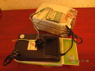

Цитата: nikolaj19 от 08 Фев. 2016 в 10:07А чем свинец для электротранспорта отличается от обычного свинца? Никогда не поверю чтобы китайцы указывали емкость меньшую, чем на самом деле. :-D Скорее всего новый лифер не выдает обещанной емкости.
Там вообще такая история была с этим лифером, ппц.
Сначала при установке получилось реальное КЗ, по той причине, что kol, у кого я этот аккумулятор купил, так собрал пакеты. Точнее, скрепил их винтиками с маленькими гаечками, из которых эти винтики афигенно острые торчали, и сверху налепил в один слой голимый строительный скоч. Позже я маленькой болгарочкой эти винтики обрезал и как следует изолировал. А тогда на радостях и не проверил как следует.
В результате отгорел контакт. Его я кое-как запаял и как бы аккумулятор заработал, но тут выяснилось, что сгорела в процессе и БМСка. Правда, kol согласился её бесплатно поменять, без лишних разговоров. Но этот процесс затянулся, сначала БМСки нужной не было, заказал, пришла да не та, а меж тем лето идёт и я - грешный человек - гоняю без БМСки. Да, прям вот так, тупо минус и пилюс, и поехали. Ну жалко конечно батарею, но жизнь-то проходит! )  И так продолжалось пару месяцев. Потом я к нему ездил отдавал и саму батарею (т.к. новая плата сильно отличалась от старой, и сам я честно говоря не разобрался как её поменять), чтобы он сам поменял БМСку, потом через несколько дней ездил забирать. Гемор короче тот ещё. И скутер ездил ездил какое-то время, может даже год. А потом начала вырубаться БМСка на ходу. Едешь, щёлк - и всё погасло. А чтобы её снова запустить, надо остановиться, слезть со скутера, поднять сиденье, и выключить-включить рубильник. И стараться газу давать поменьше. Потом снова вырубает, надо газу ещё меньше, и дальше-хуже, пока скутер совсем не откажется даже тронуться. И снова kol согласился взять батарею в ремонт бесплатно. Там оказались две выгоревшие банки, вероятно это последствия козы и езды без БМСки. Коля банки поменял, денег не взял, тут нужно ему воздать должное, конечно, в этом плане человек слово держит железно. Но, с другой стороны, лучше бы контакты хорошо заизолировал, тогда может и не понадобилось бы это всё. И самое обидное, что этот процесс очень долгий, он то к телефону не подходит, то встречи пять раз переносятся, то моё письмо почему-то теряется... Короче, сто причин, а тем временем лето идёт, а скутер стоит.
Это вот прошедшим летом было. Остаток сезона доездил нормально, но проехать можно не больше 20км, и то если не сильно газу давать. Честно говоря, не хватает. Сейчас вот ковыряюсь дома со своим "мустангом", и что-то гложут меня смутные сомнения, поедет ли он весной, и сохранятся ли в его ресурсе хотя-бы эти 20 км...  :facepalm:

Приехал все таки новенький контроллер, скутер  ожил :-)
как и писалось на форуме не соответствуют цвета фаз и колесо сначала крутилось в обратную сторону, поиграл с фазами и датчиками - нашел нужное положение, все работает :-)
