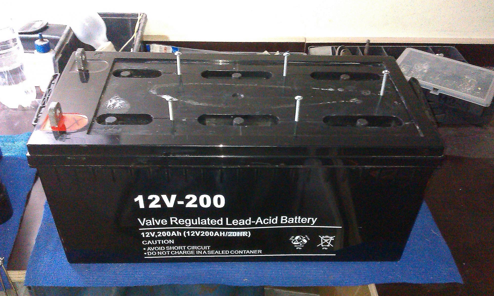

Эх, добрался я до своего "полутрупа" КИТАЙ AGM 12V200A
Есть сборка на 48 вольт, подключенная к инвертору с зарядкой на 5квт. и контроллеру MPPT на 60А. На а там еще всего 4х250 ватт на 24 вольта батки солнечные (собранные на 48 вольт).
По началу все было гуд. Все 4 АКБ были, как один 12,68 вольт. Поставили, подключили - все заработало. Месяца три прошло. Начались отключения. Часто система работала без сети 220. Из контроллера выходило 8-14 ампер (как я теперь понимаю, для 200А сборки крайне маловато). Так оно работало еще месяцев семь.
Потом все меньше и меньше стало работать в автономном режиме. Благо 220 появилось стабильное. Полез я к аккумам и был удивлен. Один из них имел 9,4 вольта!!!
Это наш "полутруп". Пытливый ум начал искать выход из ситуации и был найден сайт Александра Сороки и этот чудный форум (спасибо за него, многое прояснилось).
Купил себе ТОР-4 и давай его гонять. Разобравшись в тонкостых этого неблагодарного аккумуляторного дела, поднял старую Varta H3 12v100ah на ура! Даже не ожидал. Далее дотянул один из АКБ солнечной сборки. Ну думаю пронесло. Сейчас и самый севший легко подниму. Гонял его гонял, гонял гонял. Устал у же сам. А он ни как не хочет даже 12 вольт держать. Засверлился, благо знающие подсказали где. И тут.... пыпец!
Далее по-баночно, от минусовой, НРЦ-10,84v:
+ 1- 0,11v
  2- 2,15v
  3- 2,15v
  4- 2,15v
  5- 2,15v
- 6- 2,14v
И теперь вот думаю, с чего начать?

[user]Architek[/user], я таких 3 уже выкинул :)   Хотя можно наверное было из двух один собрать, из остатков не закоротивших банок :)
Подпись ;)
ihor
Делай отдельно зарядное для одной банки или докупай МикроЗУ , оно может работать с одной банкой. Шансы 50/50, если только сульфатация то вытянешь, если труха то в утиль или использовать как 10 вольтовый :)
Architek
Есть лабораторный БП 30V/30A На нем можно выставить даже 2,4 вольта. Но не знаю какой ток давать. Если АКБ 200А, то ток заряда на "мертвую" банку ставить 0,1С т.е. 20 ампер?
Alex_Soroka
да, 0.1с.
и еще надо-бы прерывистый ток давать, или "моргалку" какую-то простую собрать.
Просто заряд по классике CCCV не поможет.

А где же такую взять на 20 ампер???
Все, что тут видел это 5 ампер!

Эх... Я с удовольствием докупил бы МикроЗУ-Про, но она только до 10 ампер! А мне 20 минимум нужно. И как быть, не знаю :bn:
Серик
Здравствуйте!
Моргалка на TLP-250 от Павел Валерьевич, на выход ставите пару транзисторов и 15-20А и с модуляцией!
ihor
ЦитироватьЯ с удовольствием докупил бы МикроЗУ-Про, но она только до 10 ампер! А мне 20 минимум нужно. И как быть, не знаю
У меня МикроЗу 12 года, 40А спокойно даю. Всё зависит от радиаторов и обдува... А вообще обратитесь к АВС, он точнее скажет или усилить сможет...наверно. Хотя я бы не парился, 10А выше крыши для 200А, зарядится на ура. Более проблема взять надежное питание для МикроЗу.

Зарядиться то он зарядится, но 10А для 200А АКБ это 0,05С, а нужно, я так понял, 0,1С. Как с этим быть?
Alex_Soroka
Цитата: Architek от 11 Май 2016 в 12:21
Зарядиться то он зарядится, но 10А для 200А АКБ это 0,05С, а нужно, я так понял, 0,1С. Вот в чем проблема.
не проблема.
Блок питания от компа + "моргалка".
по крайней мере будет гораздо лучше чем CCCV имени кипятильника.
