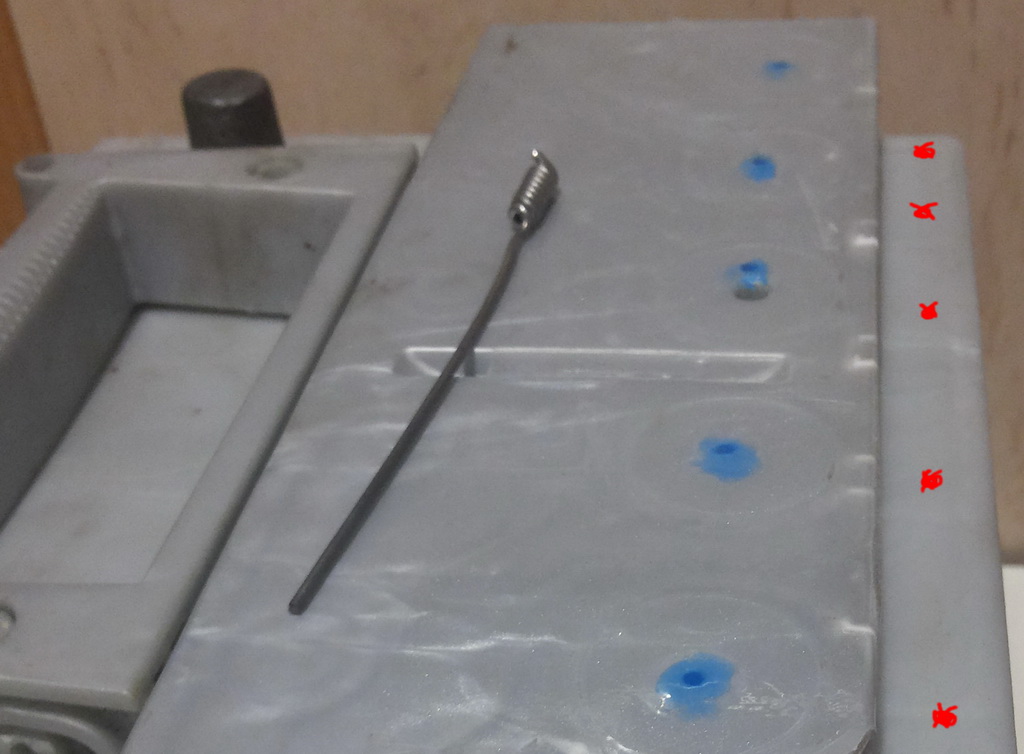

Все чаще на форуме стали проскакивать вопросы как продиагностировать банки в необслуживаемом аккумуляторе.
Естественно, все рекомендуют сверлить отверстия в крышке аккумулятора, чтобы добраться до токоотводов  либо методом тртьего электрода мерить разбалансировку. И тут у многих возникает вопрос как сверлить и где чтобы не испортить и без того подыхающий аккум?

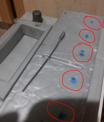

Предложу наиболее безобидный и универсальный вариант сверления для проверки побаночно.
Естественно, перед данной процедурой аккумулятор следует тщательно вымыть, просушить и обезжирить верхнюю часть.

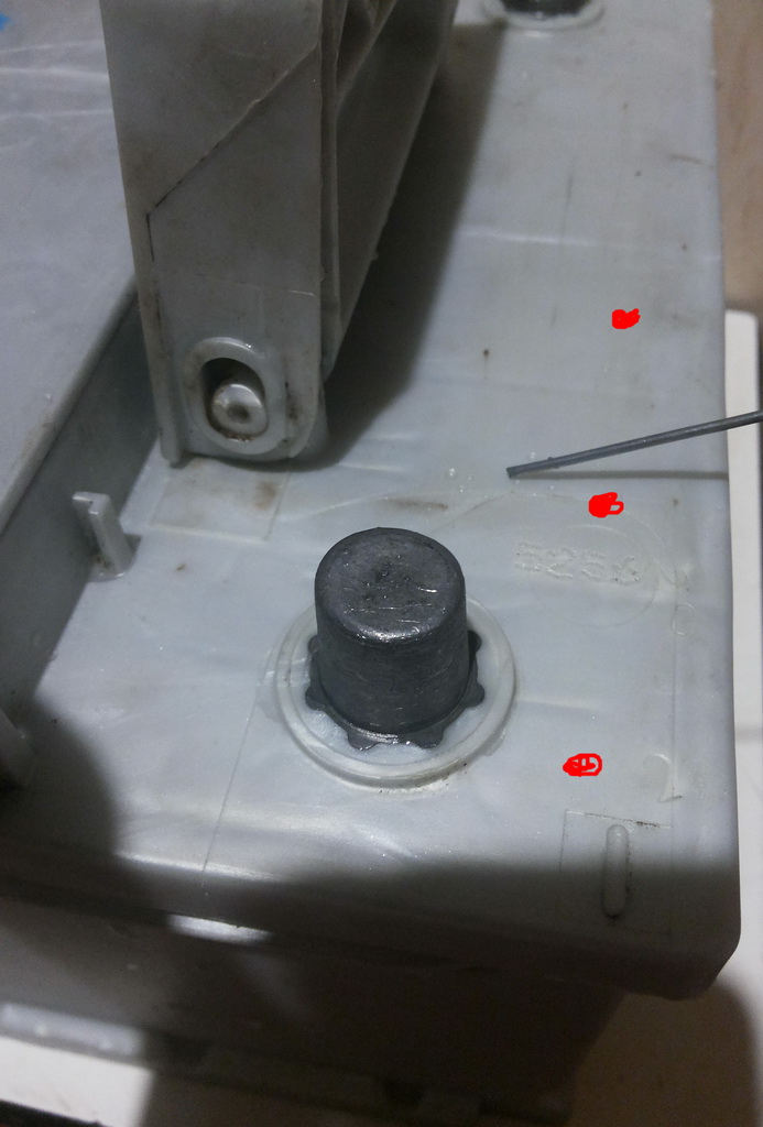

Не нужно сразу во всех банках разваливать дырки большого диаметра. Достаточно засверлиться в каждую банку диаметром сверла до 2мм. Главное чтобы палочка припоя пролазила (у меня она 1,5мм). Такое отверстие в последствии можно легко заделать. Сверлить в том месте где ближе к электролиту и нет "двойного дна".
Например на bosch s5 silver я сверлил так.
Можно было сверлить тут
Или с противоположной стороны
Через данные отверстия можно легко:
1. Проверить банки методом третьего электрода.
2. Проверить уровень электорлита в каждой банке. (по мультиметру ловим касание палочкой электролита и ставим на ней маркером риску).
3. Шприцом с иголкой долить воды в каждую банку до нормы или хотя бы выровнять уровень электролита во всех банках.
4. При желании можно померить плотность в каждой банке.
Само-собой соблюдаем технику безопасности.
Чтобы не тыкать палочкой по пластинам я обычно ставлю на ней маркером метку "максимальной глубины". В этом месте её можно и согнуть на 90 градусов чтобы не провалилась.
Заделываются 2мм отверстия относительно легко. У меня на каждое отверстие нанесена капля автомобильного герметика и сверху всё заклеено прозрачным скотчем. Держит отлично, намёков на протекание нет.
Ну а после того как вы найдёте больную банку, то к ней засверливаться уже можно будет большими диаметрами, и то без фанатизма. Корпус аккумулятора очень плохо клеится и паяется.
Удачи всем в "лечении" банок.
