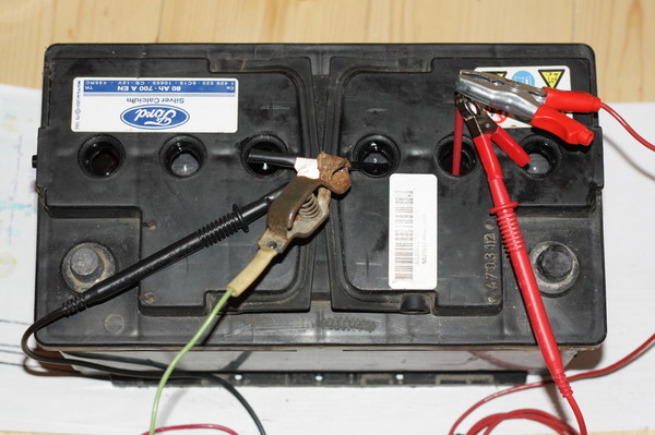

Antuff
#50
Я, походу, не правильно делал, я в одной банке подключался к двум токоотводам свинцовыми палочками, и видимо просто кипятил электролит... %-)
То-ли потому, что на плюсовых токоотводах коричневый налёт и плохой контакт, то-ли я чего то пропустил... :pardon:
Сейчас подключился по другому: в четвёртой банке к минусу и в пятой банке к минусу (отрицательный токоотвод без налёта - контакт хороший). Четвёртая банка снова заряжается хорошо, 5А, 2,4В.
Вот как это выглядит сейчас:
Alex_Soroka
видимо.
Просьба: шкуркой зачистите свои "крокодилы" в месте контакта с выводами АКБ до зеркального блеска, и смажьте вазелином. У вас там ржавчины почти миллиметр :(
И провода от ЗУ - сильно тонкие - должно быть сечение не менее 2.5мм2
Antuff
#52
Да, крокодильчики надо бы почистить, выглядит не комильфо, :ah: но на качество контакта это не влияет, сами зубья чистые.
Провода от ЗУ, именно такого сечения - 2,5кв.мм. И это не минимум, а с большим запасом, 25А выдержат без нагрева и электропотерь.
По поводу подключения в одной банке: это из за плохого контакта или еще могут быть какие-то причины?
Хочу подвести итог всему, что удалось узнать в ходе эксперименотв и дискуссии, чтобы опубликовать это в первом посте.
Пока что можно резюмировать следующее:
-Эффективно лечить разбалансировку банок АКБ можно, только работая с каждой отстающей банкой отдельно! Заряжать и разряжать всю батарею сразу - бесполезно, и даже вредно, особенно при сильных разрядах - это может увеличить дисбаланс, а при заряде "здоровые" банки будут кипеть, в то время как "больные" остануться недозаряженными.
-Для того, чтобы работать с банками в отдельности, нужно изготовить свинцовые палочки. С их помощью можно подключаться непосредственно к токоотводам каждой банки.
-Подключаться нужно к отрицательным токоотводам. Положительные токоотводы покрыты перекисью свинца PbO2 (имеют коричневый окрас) из-за чего трудно добиться хорошего контакта с ними, отрицательные же токоотводы имеют хороший контакт.
Объясню на примере: Чтобы подзарядить банку №4, "-" подключаем к отрицательному токоотводу в четвёртой банке, "+" подключаем к отрицательному токоотводу в пятой банке, т.к. он непосредственно связан с положительным токоотводом четвёртой банки.
-Заряжать и разряжать, лучше в импульсном режиме. Самое простое - сделать моргалку из реле поворотников, заменив в нём конденсатор на более ёмкий.
-Напряжение заряда для одной банки не должно превышать 2,4В, что соответствует 14,4В для 12-вольтовой батареи. В импульсном режиме можно допускать 2,5В (15В для батареи). В любом случае нужно следить, чтобы не было "кипения" электролита.
-Ток заряда 0,1С, другими словами, 10% от ёмкости аккумулятора, например: для батареи 65Ач следует подавать ток 6,5А - это верно как для одной банки так и для всей батареи.
Если есть что дополнить, пожалуйста, приму к сведению.
Alex_Soroka
Все верно.
дополнение:  можно использовать "палочки" из припоя ПОС-61 , но тогда нужно измерить "поправку", из-за разности электрохимического потенциала олова и свинца.
Поправка - это если такую палочку опустить в первую от (-) банку - то там будет где-то от 0.05 до 0.2В разницы. Это надо записать, и учитывать при снятии напряжений.
В случае полностью свинцовой палочки - разницы в напряжениях не должно быть.
