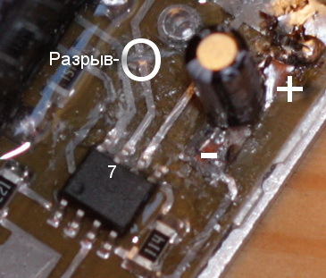

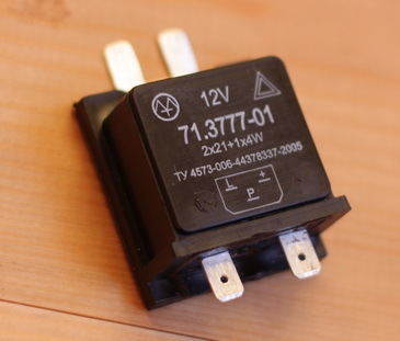

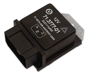

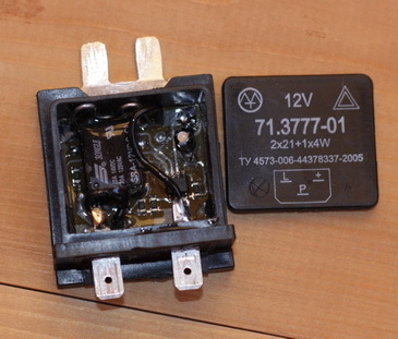

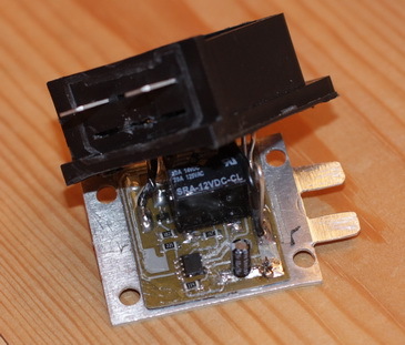

Модификация прерывателя указателей поворота и аварийной сигнализации 71.3777-01, в народе реле поворотников:
Цена в интернете 100руб.
Расчитан на нагрузку 42Вт, я подключал лампу 55Вт - работает нормально.
Для нормальной работы прерывателя, нужно отключить контроль нагрузки, отсоединить 7ю ногу микросхемы.
И заменить конденсатор, в зависимости от ёмкости будут следующие интервалы (нагрузка/пауза):
10uF=0,5с/0,5с;
22uF=1,5с/1,3с;
47uF=3,7с/2,6с.
Вот так выглядит новый:
Так выглядит модифицированный:
Со снятой крышкой:
Разобранный:
Модификация:
