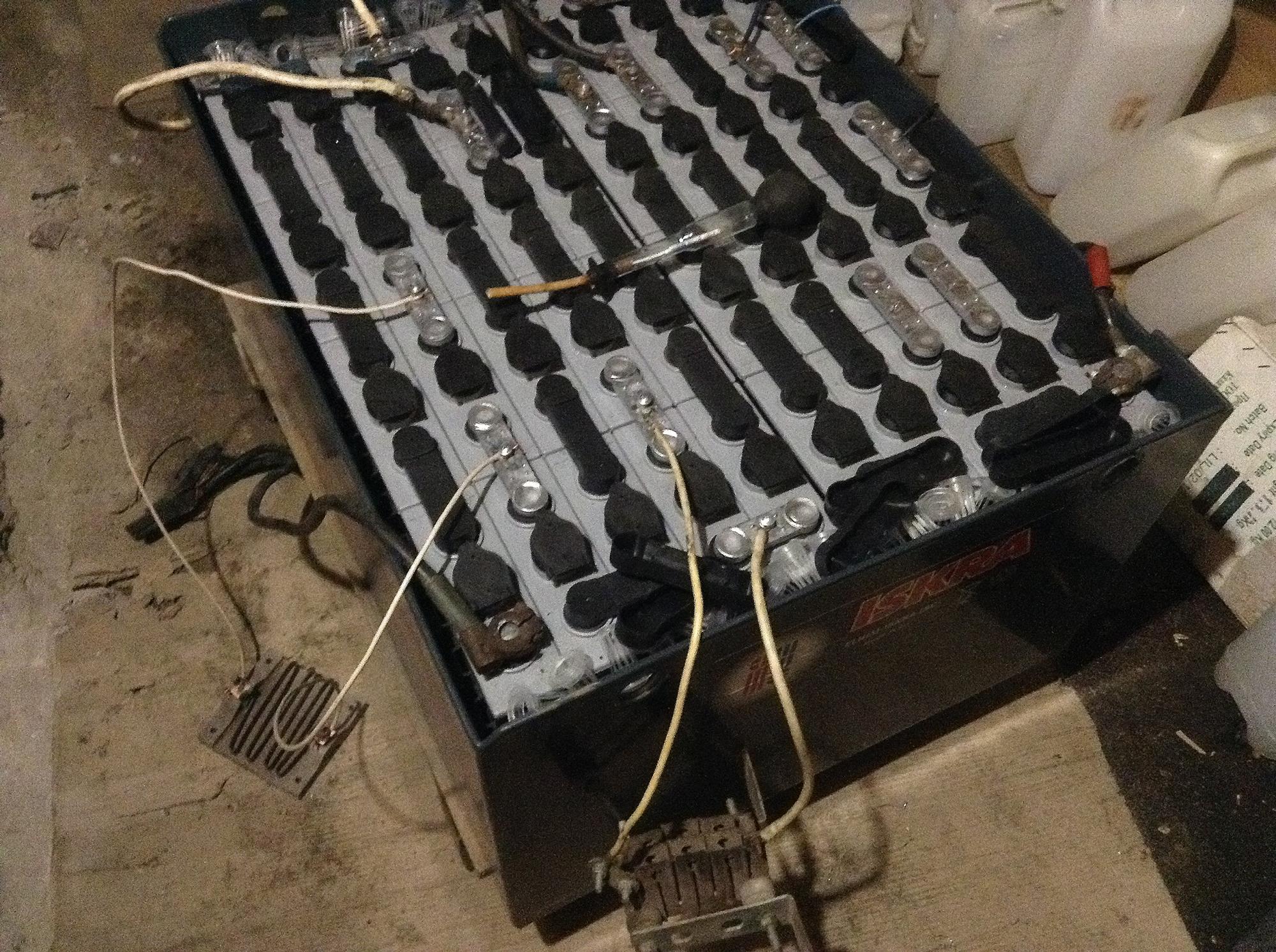

Как правильно "лечить" разбалансированный СА
Автор Antuff, 12 Янв. 2013 в 15:55

В любом случае Вы "классической" зарядкой не полечите Ваши акб. Можете "моргалку" собрать, она дать  какой-то результат и положительный, "классика" нет, сразу покажет, что все акб заряжены.
Моргалку собрал (длительность импульсов могу регулировать, скважность тоже), если нужно зарядку для одной банки тоже могу сделать (это не проблема  :-)). Но я так понимаю, без доступа к проблемной банке ее не полечить? Или есть вариант?

OlegS
Народ, так что мне делать посоветуете? Просверлить крышку и попытаться подключиться к проблемной банке? Мне получается нужно только "с одной стороны" к ней подключиться нештатным образом, т.к. это первая банка от плюсовой клеммы (в этом плане можно сказать повезло)...

OlegS
Продолжу диалог сам с собой :) Засверлился в крышку, естественно с первого раза промазал. Общупал конструкцию изнутри проволочкой и таки засверлился в перемычку. Доступ к банке есть.  :wow:
Сейчас подключил зарядку через "моргалку". 1сек заряд около 1.5..2сек пауза, ток 1А мои дальнейшие действия? Я так понимаю подождать пока она начнет принимать ток? Или?..

Цитата: baton45 от 27 Нояб. 2015 в 17:06
[user]OlegS[/user], а вы уверены, что лечите кого надо?
Уверен, ибо под нагрузкой как раз эта банка мгновенно проваливалась в обратную полярность. Кроме того есть косвенные свидетельства проблем именно здесь...
