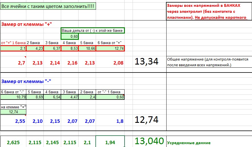

АКБ 13 года, чистый "свин" Pb, история обслуживания не известна, напряжение 12,6В при нагрузке вилкой проседает на 8,5 В, имеем
Это после зарядки ТОПом
при зарядке в слабой банке происходило движение электролита, остальные были без реакции.
после отстоя 10 ч.
плотность 1,27 в слабой банке 1,26
после зарядки нагрузочную вилку держит в зеленой зоне
Разбалансировка? Топ исправит или все таки нужно городить отдельную зарядку и лезть непосредственно в банку?
ihor
[user]mski[/user],
Если меряли как там написано через электролит без контакта с пластинами, то это гадание на кофейной гуще... ИМХО.
Сильно показатели грешат от расслоения электролита, от глубины погружения(площадь контакта).
ТОРом можно , но долго...лучшее отдельно банку тянуть.

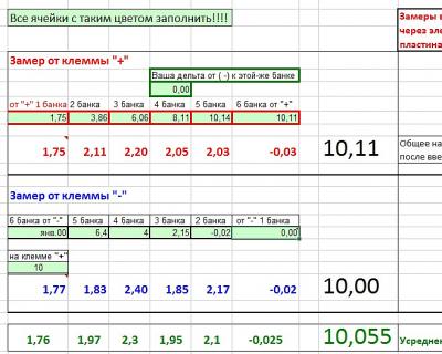

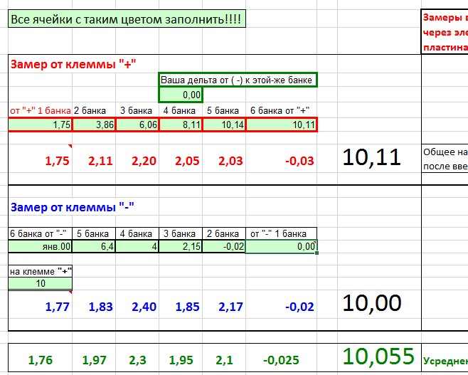

Подскажите гуру!!! :ah:
Есть акб,  в практически разряженом состоянии, при подключении 55вт лампочки видим следующее :, замеры по токоотводам, переполюсовка?
где-то час долбил первую банку от минуса, 2,4В ток плавал от 4,5-2А. Кипения не было, после подключил ТОР4, все банки молчат эта начала кипеть, электролит как красный какой то, отключил ТОР, подключил опять зарядку банки и погонял часа 2, после бросил опять нагрузку 55вт, в проблемной банке напряжение остановилось на 2,05В, как реанимировать если это возможно? долбить банку или топом на малом токе не доводя до кипения?
ihor
Не понятно какой ёмкости акб.
Тяни только одну банку и долго, сутки. Потом аккуратно ктц для одной и опять заряд, желательно импульсами. Пока напряжение не перестанет падать ниже 2в под нагрузкой.
Кстати как кипит под ТОП-4, редкие бульки ?

[user]ihor[/user],емкость не прописана ток 582А Резерв тока 125мин. Кипит как и обычный кипятильник, т.к. напряжение на этой банке было 2,6-2,7В, я выставлял 75Ач, пока не нагонит общее 14.4. поэтому и взбаламутил электролит. Так это переполюсовка?
ihor
Если под нагрузкой показывает минус то таки да..
Можно навесить на банку пока под топом лампочку 5ватт или меньше в качестве балансира.

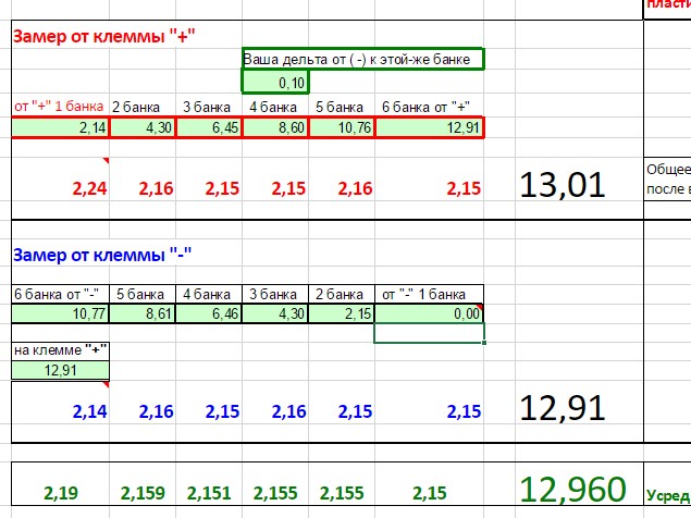

Банка похоже, вылечилась почти.
mski
вот, что получилось после 4 часов отстоя, без нагрузки , электролит прозрачный стал уже ночью при зарядке ТОР
А вот как начиналось:
ihor
[user]mski[/user],
На будущее.
Такое кипение можно игнорировать, скорее всего это из-за примесей которые высвободились в электролит ранее в результате эксплуатации. Накрыть салфеткой и забить. Само перестанет как ТОП назад взвеси в пластины засунет...было уже. Результат похоже,положительный . Но не спешите разряжать , банка выздоровела, перестала садить остальные,но не сформировалась. Позаряжайте еще сутки  в режиме 50-60А. Если есть такая возможность
