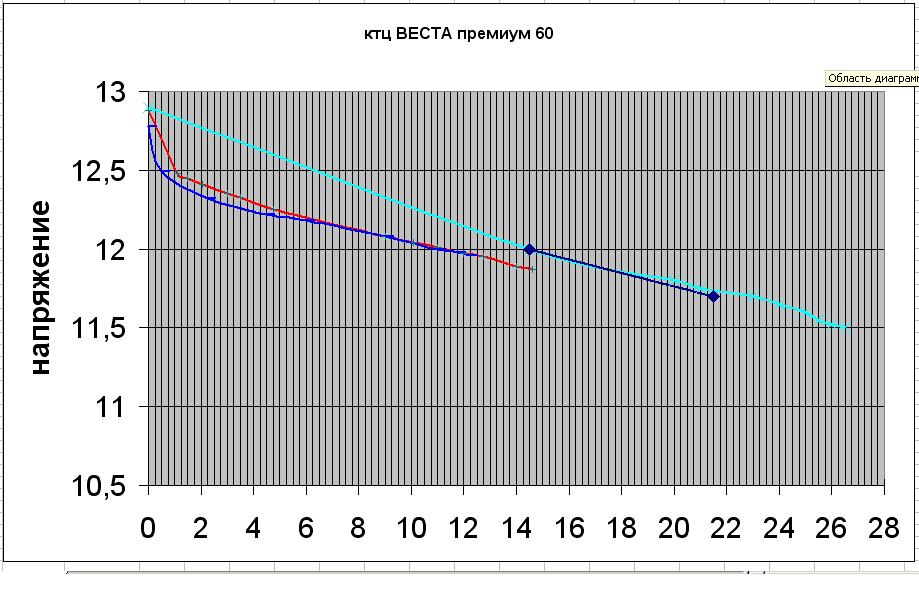

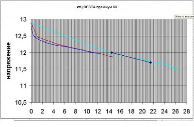

     А вот тут грозился делать своей Весте 60 ремонт побаночно. Ей год, ходит периодически, больше на сигнале стоит. Так вот, сижу заношу три её первых КТЦ за этот год в Ексель-диаграмму для сравнения. Нагрузка лампа 21Вт.
В апреле делал две первые КТЦ не простой моргалкой на трёх 555, кто помнит поймет. Выкачал около 20Ач при разряде до 11,9В и  12В. В июле испытывал новое МикроЗУ, добивки-десульфации по несколько дней. Сейчас нашел записи на листке с дачи с почасовой разбивкой.
     Так вот третье КТЦ показало разряд до 12В уже на 3,5 часа больше (всего 14 часов). Ну ладно, помучил добивками сутки, мало кого удивит.
     Но как говориться дай дураку дорваться... Я ведь разряжал в 3-ем КТЦ до 11,5В, какого рожна не знаю, может решил рискнуть, т.к. заявленная емкость в 60Ач далека от реального. :bw:
     В итоге напряжение с 12В опускалось до 11,5В ещё 12,5 часов.  O_O В итоге 47Ач.
     Если бы мне хватило дури додержать до 11В, то вытянул бы более 50Ач, но вот только какой ценой?
    Обычно при  просадках до 12В на графиках уже отдаёт 2/3 емкости, а здесь только треть. :pardon:
Пристегиваю файл, топорно конечно, может пару-тройку Ач лишних выудите, но тут не аптека, да и редко диаграммы делаю, всё более по таблицам. :hello:
З.Ы. Продолжаю этот пост  уже утром. Пока я вчера писал вышесказанное, аккум разряжался на ИМАКсе Б6 плюс в параллель лампочка 21Вт на клеммы (0.4А+1,75А=2,15А),т.к. родные 5Вт нагрузки очень печалят. Но можно выставить необходимый порог разряда, и включается пищалка. Вечером выкачал 6,6Ач  до 12В со снятого прямо с авто. Пауза минут 5-10. Далее выставил порог до 11,5В. Нагрузка 2,15А. Утром  в половину седьмого остановил разряд и на зарядку поставил.
Итог 7 часов разряда с 12В до 11,7В. Наложил эти данные на выше данную табличку в начальной точке 12В. Даже при дополнительных 0,5А нагрузки отрезок почти сходиться с летним вариантом, немного круче вниз, что и логично.
     Вот такие дела. Напомню, что Westa Премиум 60 с добавками ортофосфорки с завода (ну так рекламируют). Может это влияет на общую картину вольтажа? И по сравнению со стандартным графиком разряда у меня случился мандраж.  ;-D :hello:
На резкую характеристику большого графика не смотрите замер был при начале разряда, а потом уже утром при 12В, дальше пошло подробнее по точкам. В самом файле видно по  02.07.14г.
З.Ы.2   Вечером на ИМАКСе закончил заряд до 14,7В. Ну ничего не поделаешь, такая установка. Залил 33Ач.  :kidding:
