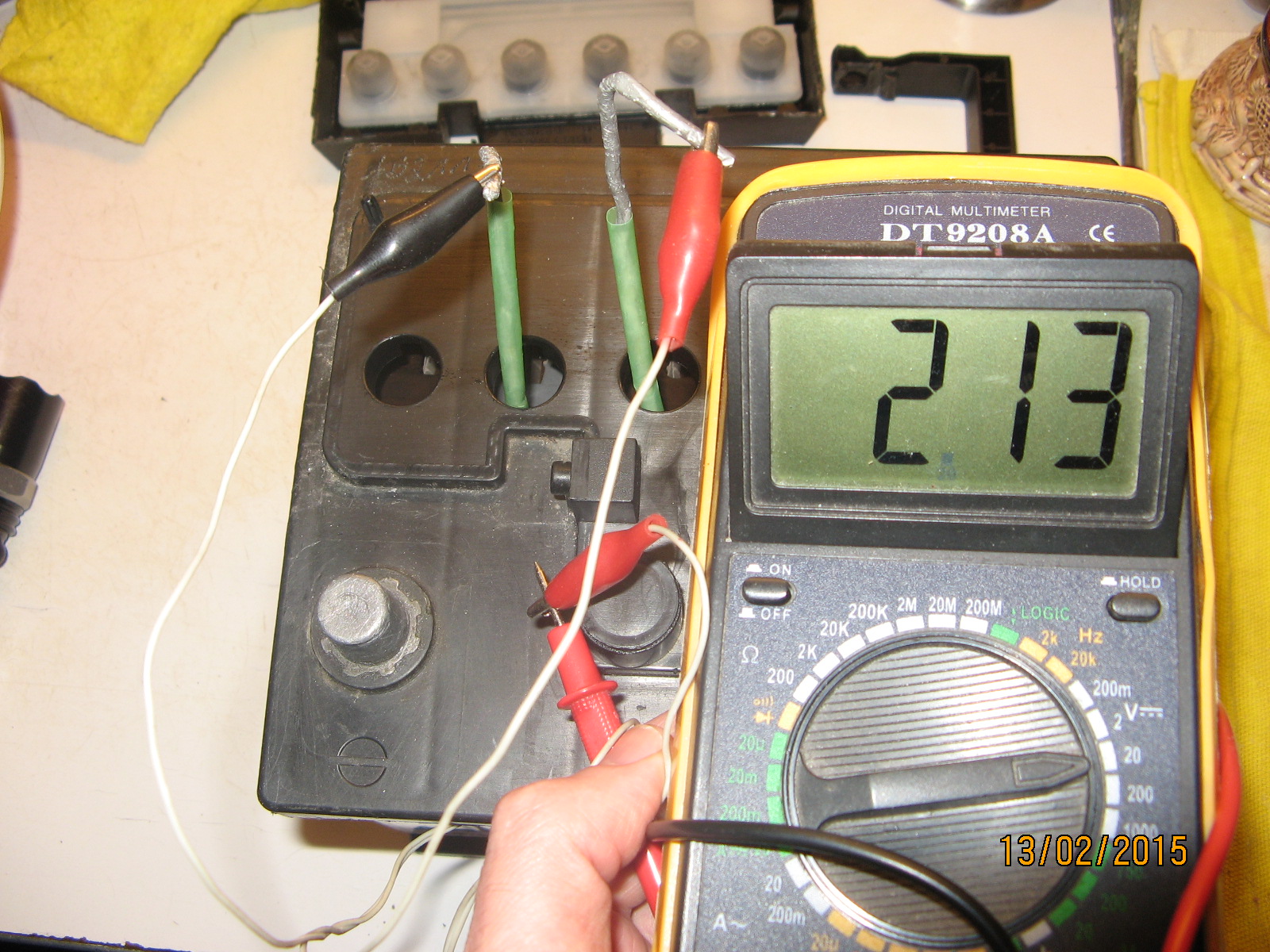

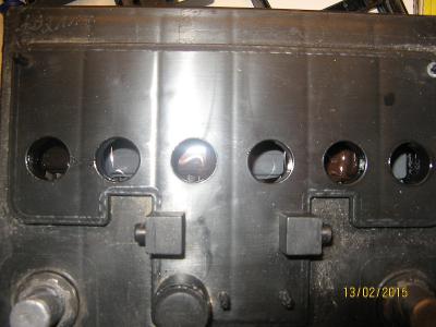

Эх раззадорили... АКБ немецкий редкоземельный, не обслуживаемый  ;-), реально 5-6Ач из 44, плюсовые пластины мажуться, кругом чисто, но толку не много, только на лето и без фанатизма, на подмену к зарядке основного АКБ. Кушал ортофосфорку. :pardon:

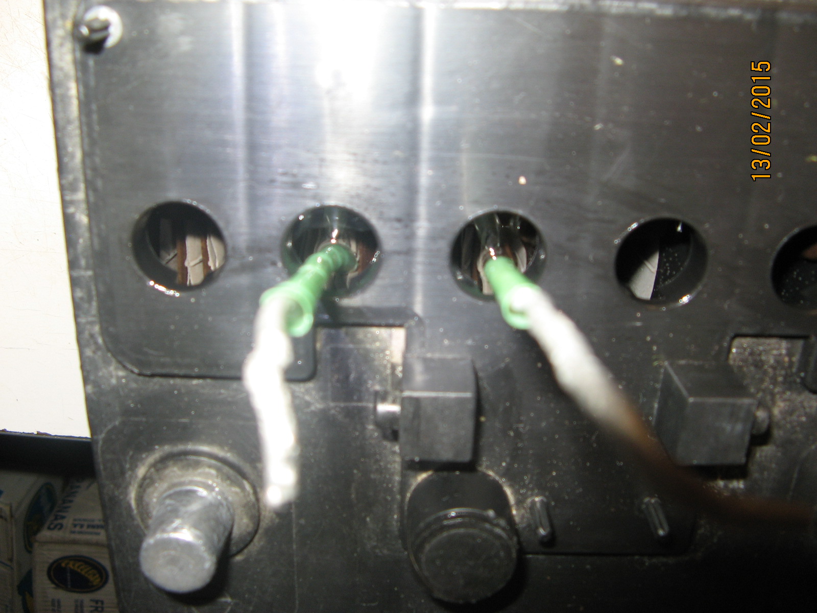

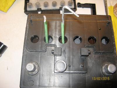

Даю фото к подключению припойными палочками МЕЖДУ ПЛАСТИН в банках, токи 8-9А держит свободно.
При "вставливании" рекомендую трубочку натянуть к самому началу палочки, дабы случайно не коротнуть с перемычкой "плюса", при "минусовой" перемычке КЗ с пластиной "-" не будет, но ТБ лучше соблюдать всегда, до автоматизма. Здоровее будете. :kidding:
Палочки держатся надежно самими пластинами. Замерено напряжение между соседними банками, и банкой с "минусом".
Т.к. шкала мультиметра нагибается, не очень хорошо видна точка после 2, там ещё рядом 20 (шкала 20В). На полярность внимание не обращайте, спешил. Между банками сперва был замер на 3,8В :neg: Оказалось попал на плюсовую пластину, и это я "смотрел". Так что рекомендую проверять банку вольтметром, а то потом показания будут "не расчетные". :-D

Я палочки сделал из свинца добытого с трупа R.I.P.
А торцы расплескал в толщину 1,5мм и обрезал в форме срезаного треугольника. Аккуратно торец входит между пластиной и пакетом, упираясь утолщением на палочке. :-)
