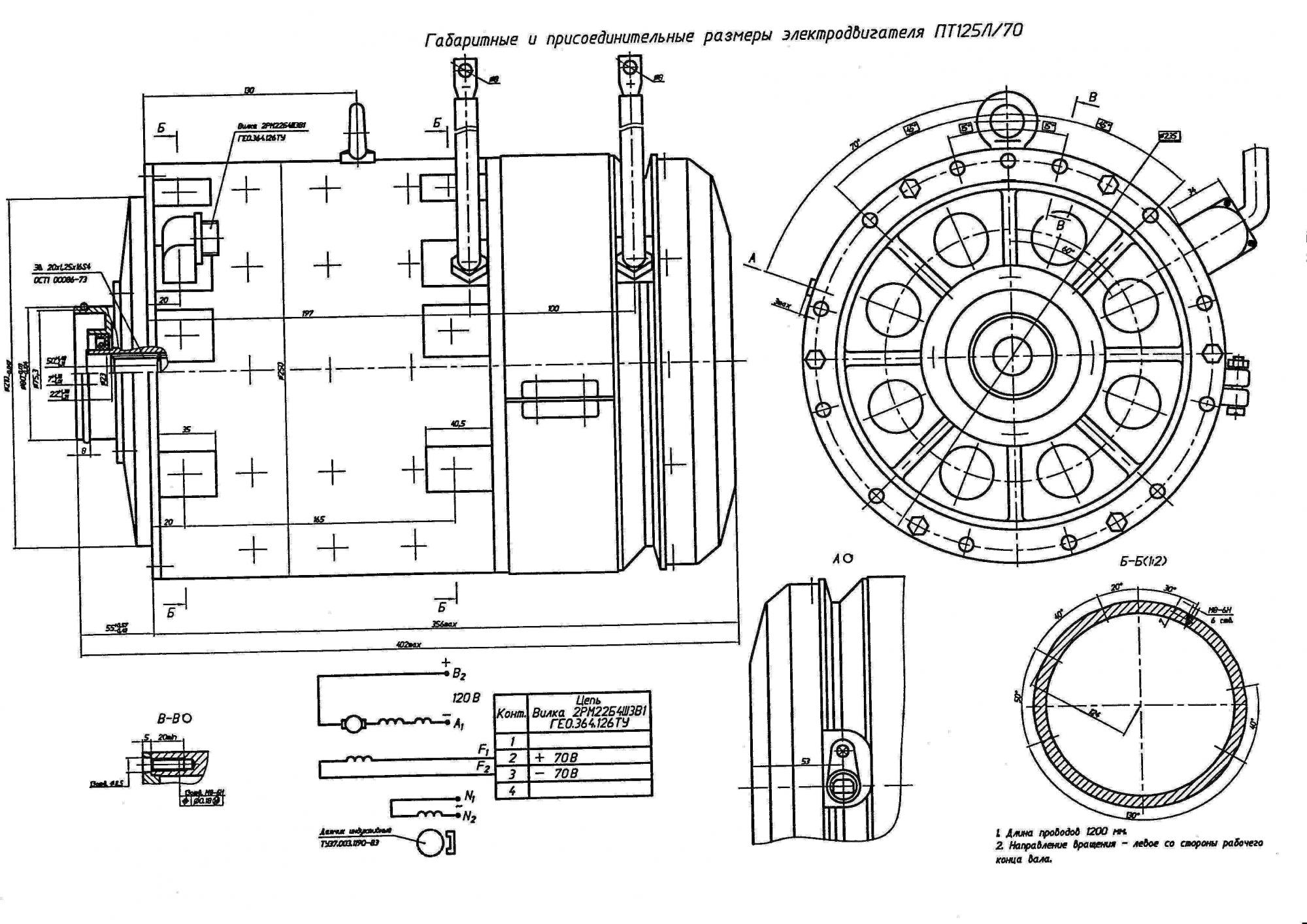

КСТАТИ !!!  обратите внимание на основное применение для двигателя  ПТ-125Л/70
ОАО "ВАЗ" - Электромобили.     Возможно мотор специально разрабатывался под электромобили, возможно выше ресурс и более высокая стойкость к вибрациям и воздействию окружающей среды.
Причем вал у него  с внутренними шлицами в валу ЭВ.20Х1,25Х16S4 - т.е. чтоб надвигать на шлицы первичного вала КПП  ВАЗ !

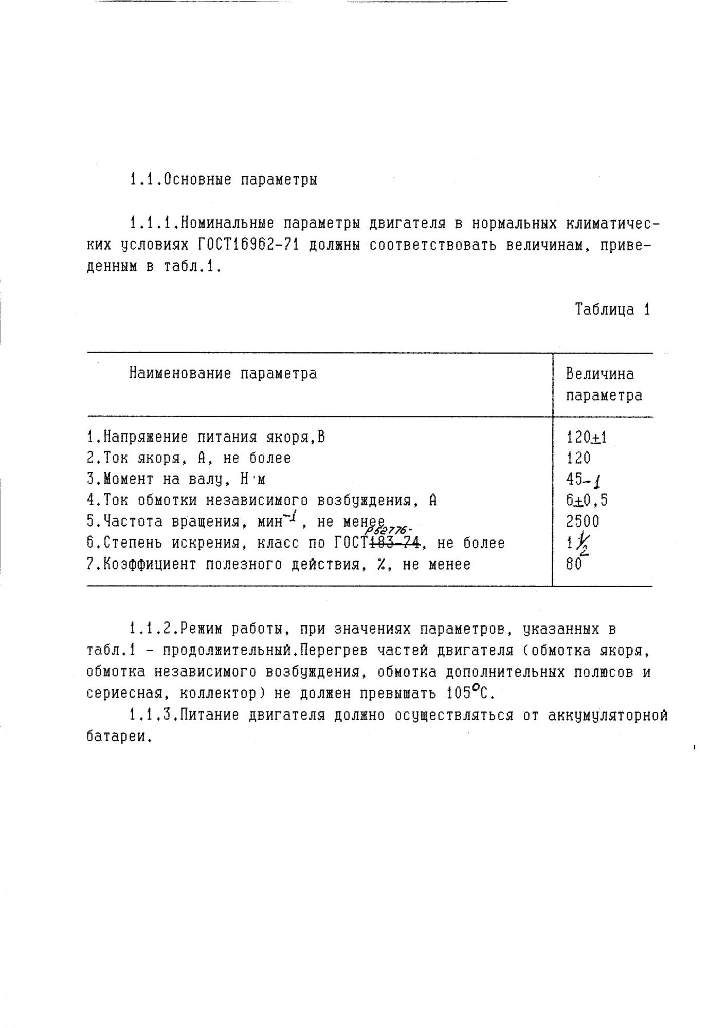

    Уважаемые Коллеги  !  Этот мотор - недоразумение !  Как и информация о нём :
Электродвигатель тяговый ПТ-125Л/70
Электродвигатель реверсиный, используется в качестве электропривода для экологически чистого транспорта.
Технические характеристики
Напряжение питания, В   120
Ток якоря, А, не более   120
Частота вращения якоря, об/мин, не менее   2500
КПД, не менее %   80
Момент (номинальный) на валу, Нм   2500
Габаритные размеры, мм, не более   250Х398
Масса, кг, не более   68
.....................Конец цитаты.
.....Этот мотор мощностью 12,5 квт,  допускает перегрузку по току вдвое, значит имеет пиковую мощность 25 квт.  Неизвестно, кто давал приведённую выше информацию, из которой следует , что ЕГО мощность 645 квт ! ? -   Рекламный лжец, Юморист, или Провокатор ?  Но , на всяк случай, коллеги знайте, что , реальный " КМ" этого шедевра не 2500 , а 50 НМ

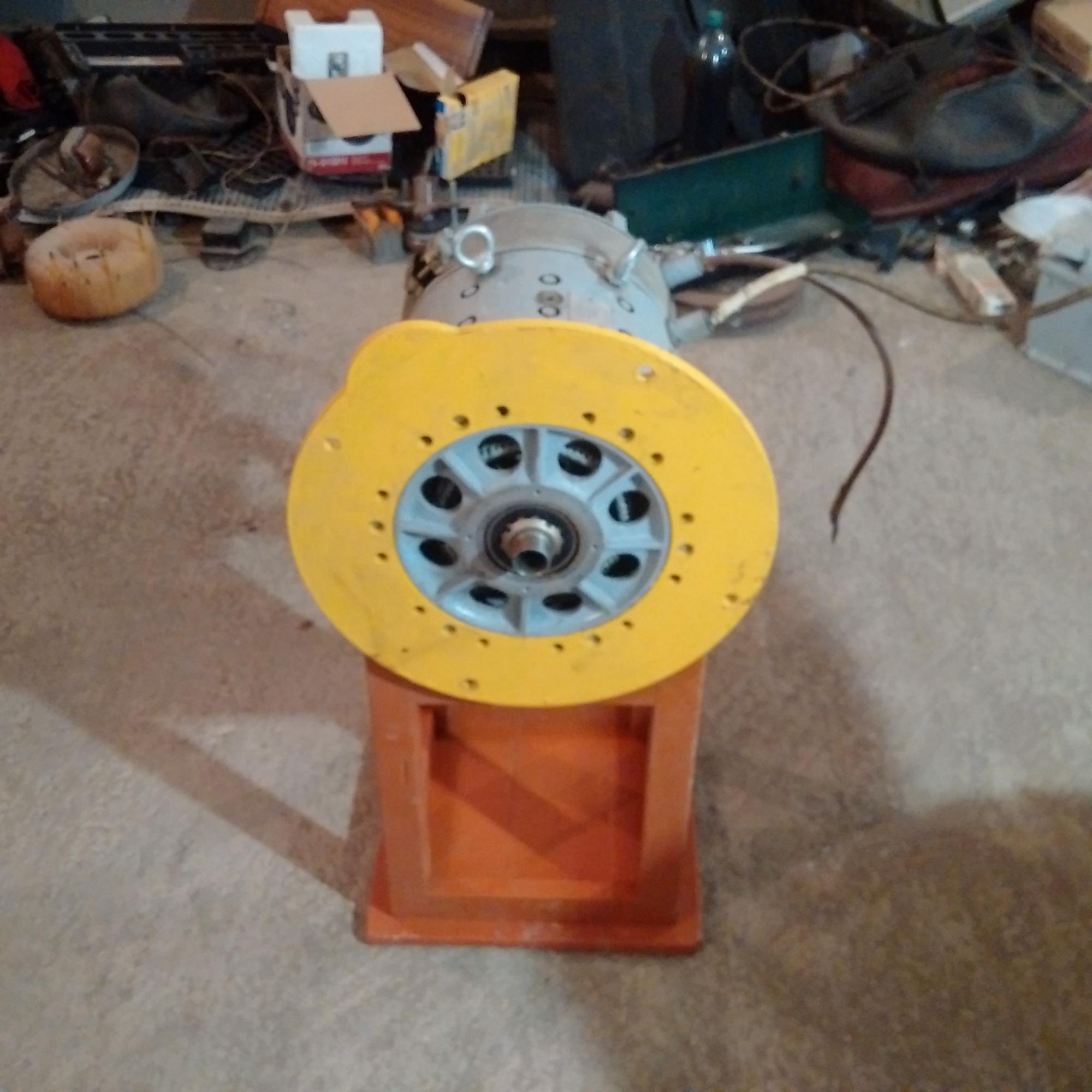

WY6EPT
ну я не видел информации о 2500 НМ и многочисленных киловаттах =))
появилась возможность купить за 250 убитых енотов данный аппарат в хорошем состоянии.
на нём вполне себе написана мощность в 12КВт при напряжении 120вольт.
+ корпус немного длинней и ток выше чем у 6.3
вопрос, какие нюансы могут возникнуть при работе с сериесным двигателем?
6.3 я могу купить новый, делают в 200 км от меня, но там уже ценник под 1000 убитых енотов и наступает момент, когда есть смылс задуматься о BLDC моторе, но там доставка будет тоже денег стоить. опять у магнитного двигателя проблема с уставанием магнитов.

Крутящий момент 45 Нм

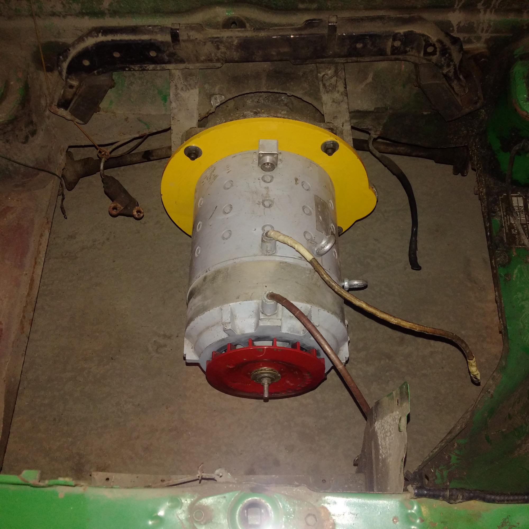

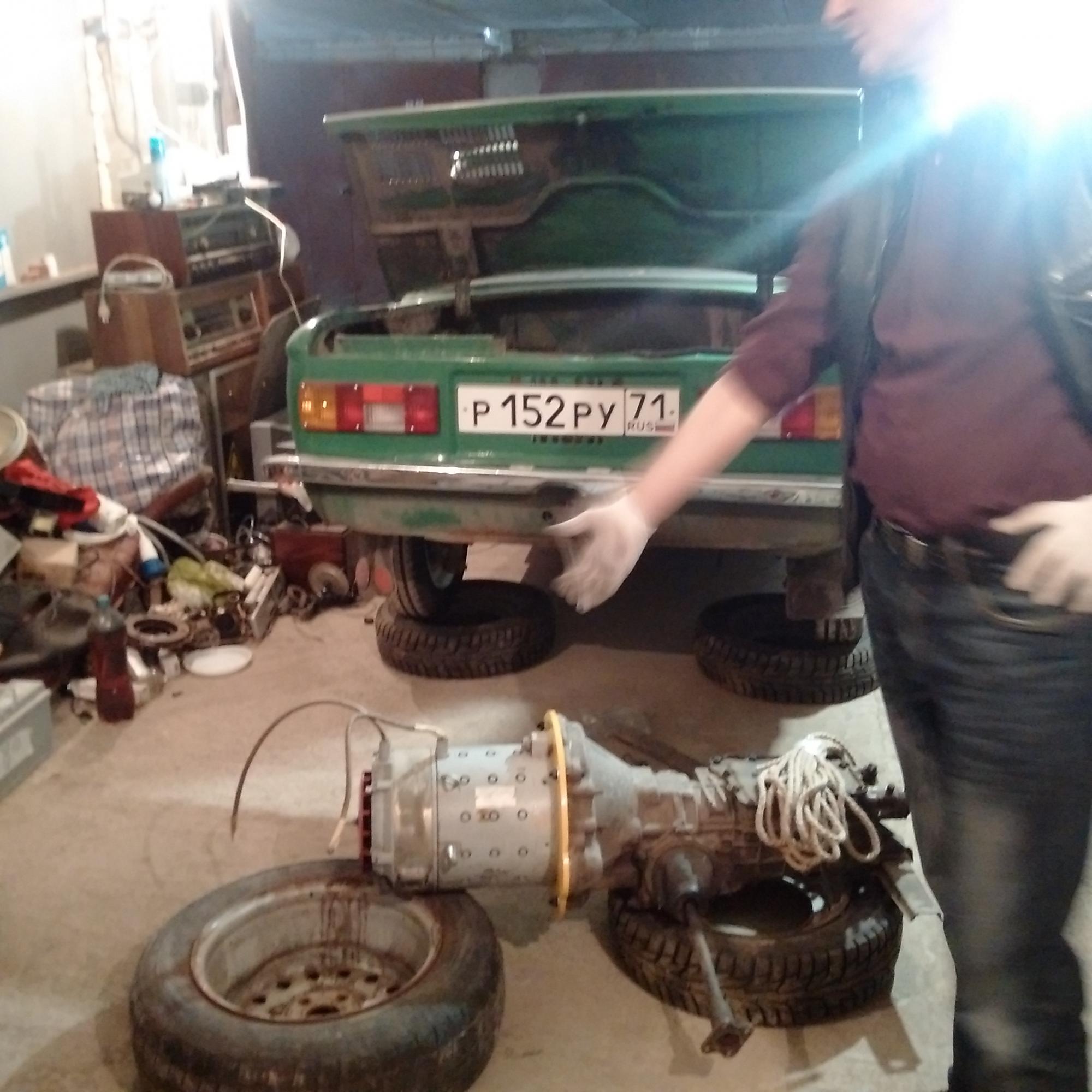

newemission
Установка электродвигателя ПТ-125/Л70 на автомобиль ЗАЗ-968М "Запорожец"
