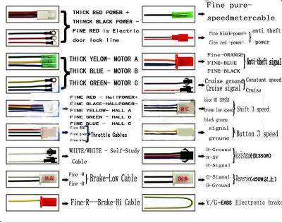

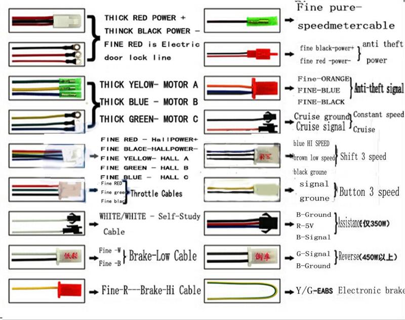

в том то и проблема, что думал заказал с реверсом, а оказалось не то. но уже 4 штуки куплено. по схеме 450 ватный с реверсом

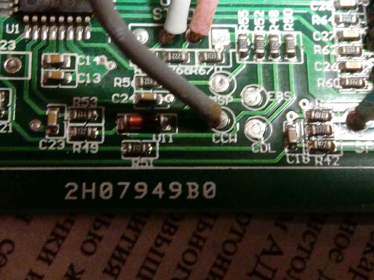

Подскажите пожалуйста  не подключенные  точки.контроллер такой  .https://ru.aliexpress.com/item/48V-500W-30A-Brushless-Motor-Controller-for-Electric-Scooters-Bike-Hot-Sale/32821370152.html  .круиз нашел.это точка MSP.  EBS - 'это наверно будет  рекуперативное торможение. CCW-это реверс. а вот  CDL . не могу сообразить что. заранее спасибо!

все работает торможение двигателем. а вот CDL что еще там есть еще не могу допереть.фунционал весь работает.добавил круиз. и EBS. может кто мысль подкинет ?

Есть один способ узнать это... Подключить и посмотреть.

может это PAS ? но он мне не нужен. на всякий вывел провод на верх. пущай будет!!!! СП.

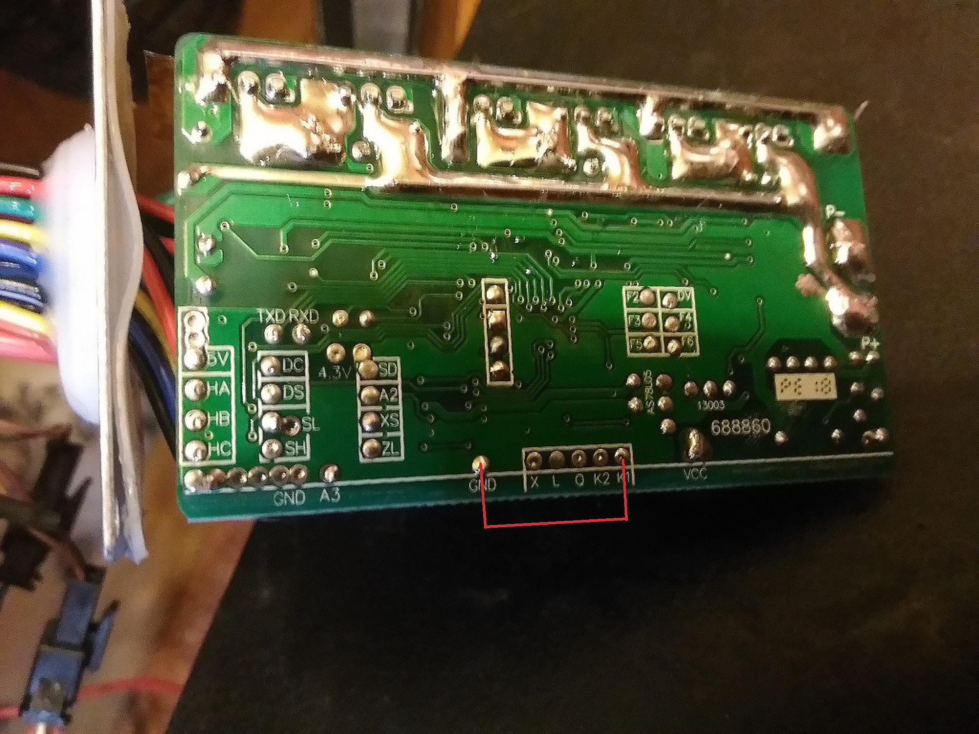

[user]Ghozt[/user], Как узнать в каком состоянии (вкл-выкл) от производителя находятся SL и XC ?
Добавлено 01 Апр 2018 в 14:49
Белый провод подходит только к точке SL, при разрыве разъема с этим проводом на х.х. ничего не происходит. К точкам SH и XC проводов нет. Я хочу отключить ограничения по скорости, мощности, и если можно включить SH(если это 120% скорости). Как это сделать?
Александр61
Цитата: anatoli_nik от 24 Март 2013 в 03:34Все работает на GND.
То есть чтобы включить эти функции, эти точки на плате нужно замкнуть на минус?
Dorn
Да,  на минус.

[user]Slavemaster[/user], Если, как утверждают некоторые знатоки точка К1 это  повышенная скорость,  то достаточно замкнуть эту точку на GND и максимальная скорость возрастет?  За счет чего? Можно  вывести дополнительную кнопку замыкающую эти точки для более интенсивного разгона типа форсажа?
Добавлено 02 Апр. 2018 в 11:12
Slavemaster
[user]Александр61[/user], исходите из обратного, если замкнули и скорость возросла - то "точка К1 это  повышенная скорость". Кнопка или переключатель - это уже дело десятое, лишь бы работало.
Александр61
[user]Slavemaster[/user], При вращающемся мк можно попробовать замкнуть? Извините уж за перестраховку.
Slavemaster
[user]Александр61[/user], для перестраховки - замыкайте через резистор 1 - 5 кОм. Если К1 и К2 отвечают за понижение/повышение скорости, то замыкать на ходу их можно.
