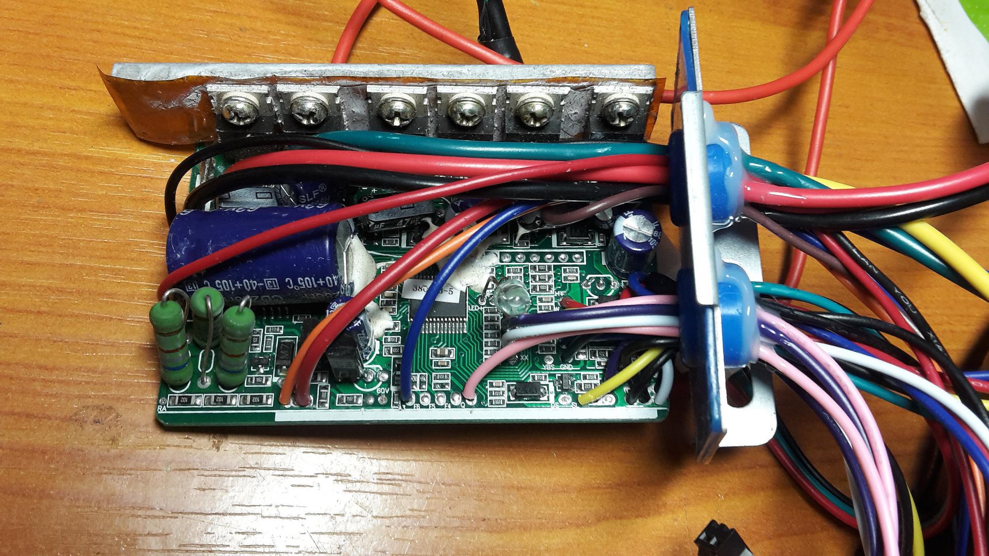

Цитата: Jurets от 07 Сен. 2017 в 03:48Добрый день. Имею такой контроллер о 12 мосфетах, не понятно как на нем включить рекуперативное торможение. Всю тему прошерстил - обычно все сводится к контакту Х, но на этом такого нет. Кто-нибудь с таким контроллером сталкивался?

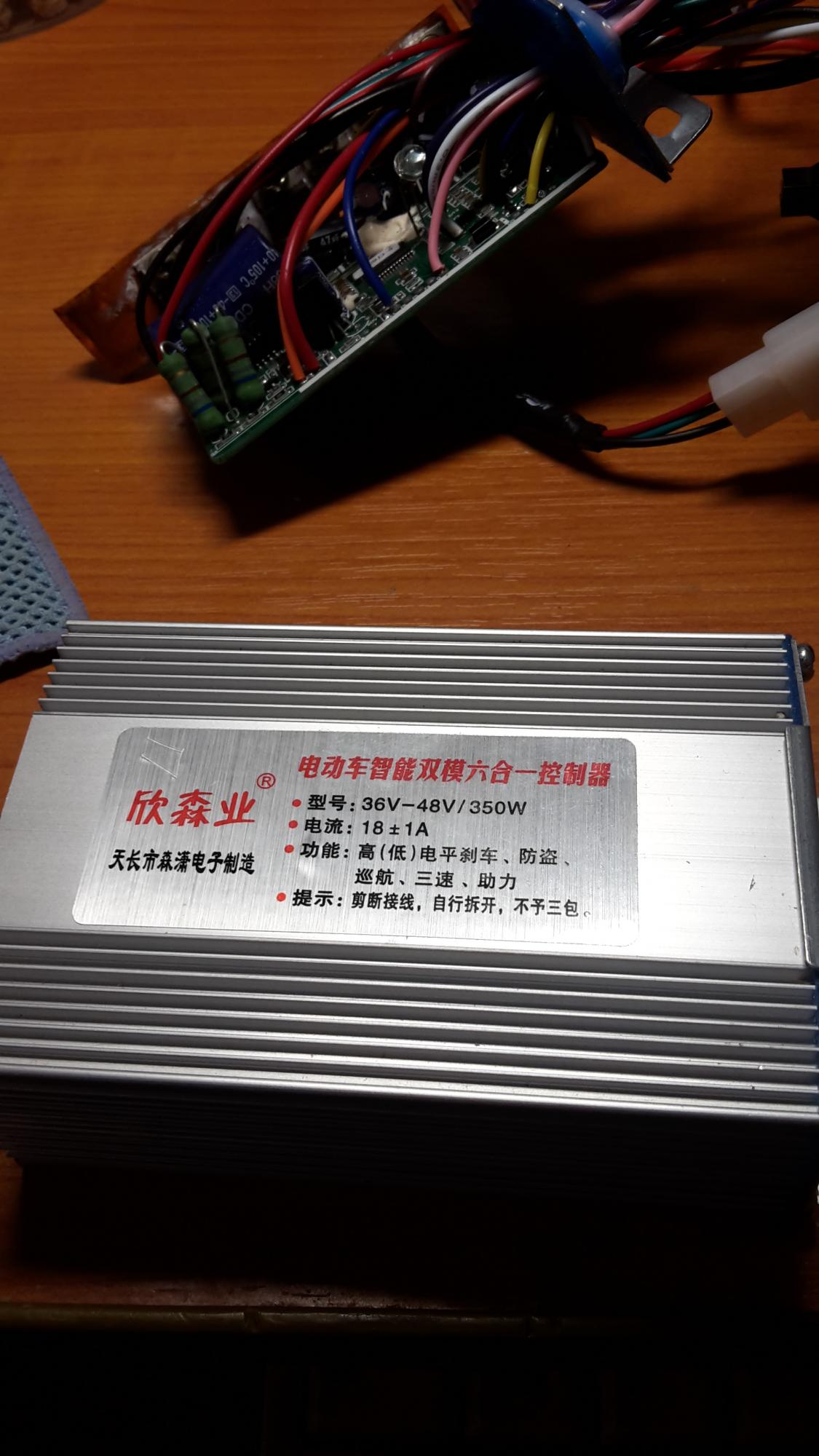

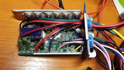

Добрый день! приобрел такие же контроллеры только на 6 мосфетов. не подскажете как на Вашем реализован задний ход. Рекуперативного тоже не нашел, скорее всего должна быть комбинация. Можно ли подключить дата кабель?

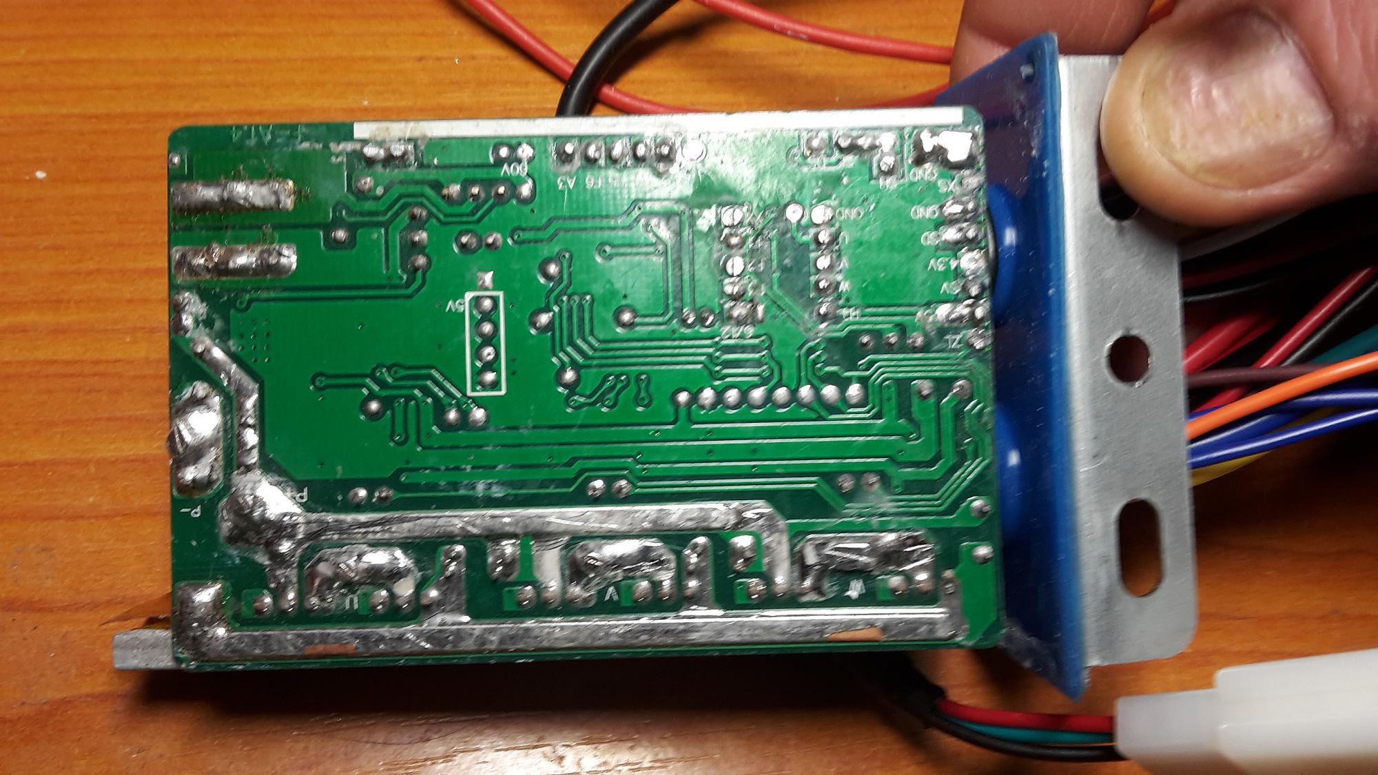

выкладываю распайку своих контроллеров, может кому понадобится.
himikad

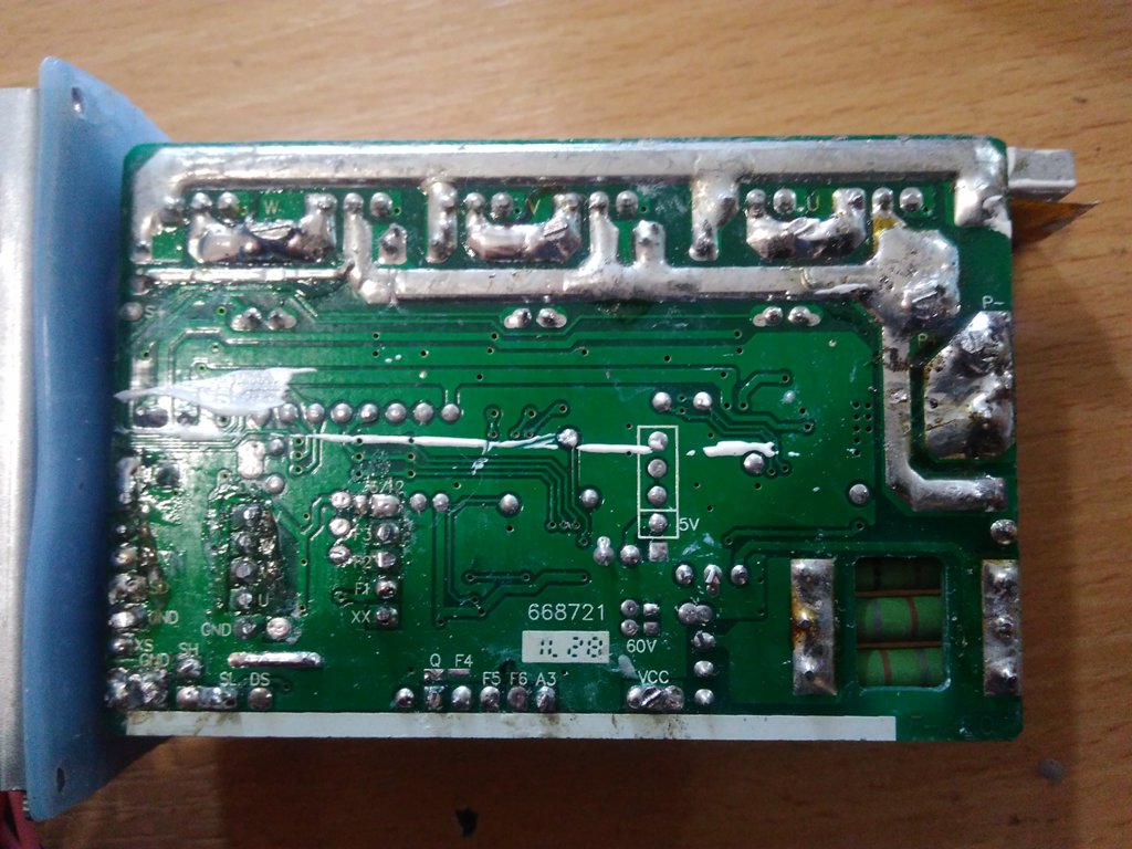

Цитата: Dorn от 27 Июль 2016 в 23:32Приветствую.  Случаем никто не встречал вот такой контроллер? Интересуют контакты  DS, SH, F1-F6, A3.  контакт 6/12 надо понимать как 60/120? Кто сталкивался?
Здравствуйте! разбираюсь с таким же контроллером, много чего нашел, но есть пробелы. Вы не нашли там реверс, рекуперацию и дата-контакты для прошивки? все что нашел в файле.
в плане 4 WD по 350 w
stixman
#510

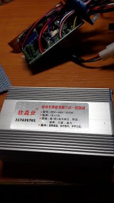

Добрый день. У меня очень похожий контроллер, правда пока не в работе. Брал тут - https://ru.aliexpress.com/item/36V-48V-350W-Brushless-Motor-Controller-For-Electric-Vehicle-Scooter-with-without-Hall-Sensor-NEW-Arrival/32808013830.html?spm=a2g0s.9042311.0.0.cb3wZ2
а пришел такой как на Ваших фото. Есть подозрение что F4 может быть рекуперацией -
Т.К возле Q и F4 есть контакты для замыкания на землю( для активации функции) точнее буду знать когда буду тыкать сопротивлением  :kidding:
himikad
[user]stixman[/user], да, это именно он, за немногими различиями. В том то и дело, что я проверял F4, F5, F6, минусом и через сопротивление (правда 30 кОм) и даже на прямую - не реагирует. Может надо ноги до прошить? и какой номинал R там впаять? Вообще мне очень нужен реверс (для 4 WD детской машины это немаловажно), а рекуперация как бонус если толкать придётся. Кстати на схеме проводов реверс имеется для 450- ватного. А так можете пользоваться таблицей, будут дополнения-скинете? Интересны подключения на 4-х и 8-ми контактные выводы, не знаете как подключиться?
[user]himikad[/user], единственный бонус от рекуперации - это экономия колодок на высоких скоростях движения, что на детской машинке совершенно неактуально)

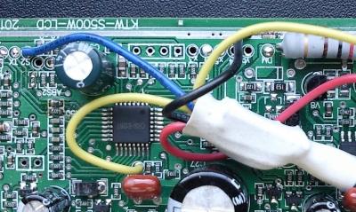

Имеется вот такой контроллер, типа специально под Bafang :
После втыкания всех разъемов у контроллера остался один "лишний":
Есть идеи куда он может быть предназначен? Отдельный датчик скорости? Фара? Что-то еще? Контроллер вскрывать пока что не хочется ("Не трогай работающий механизмъ" (ц) )
Кстати, в LCD-3 есть возможность включения света (фары). Куда в этом случае эта фара должна подсоединяться у контроллера?

Цитата: Bron от 08 Фев. 2018 в 12:22Кстати, в LCD-3 есть возможность включения света (фары).
на этой странице есть описание... этой возможности, а разъём куда включать надо спросить продавца - "пущай" снабдит подробной схемой включения.

LeoDron
[user]Bron[/user], у меня была такая же проблема/дилема с двумя лишними проводами, описанными в инструкции, как освещение. Но провода там были совсем тоненькие. Поэтому и решил не будить лихо и сделать отдельное питание и тумблер на освещение (у меня 0.5А). Сейчас, прочитав сообщение [user]crond[/user], про всего 150 мА, понял, что поступил правильно.
