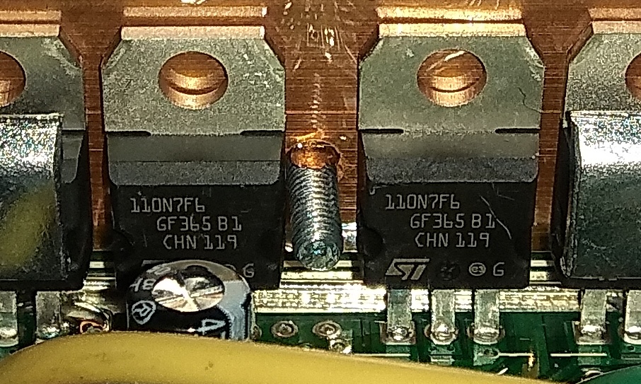

Добрый день. Решил не создавать новую тему и спросить здесь.
Подскажите пожалуйста, что что это за мосфеты, какие у них параметры ?
Контроллер KT на 35А, модель : KT36/48ZWSRL-ff01A
Татос
Petrovich_
Цитата: Татос от 28 Дек. 2021 в 13:37
[user]Petrovich_[/user], а погуглить лень? https://oskolchip.ru/datasheet/STP110N7F6.pdf
Я немного неправильно прочитал маркировку и не смог найти. Спасибо за помощь !
