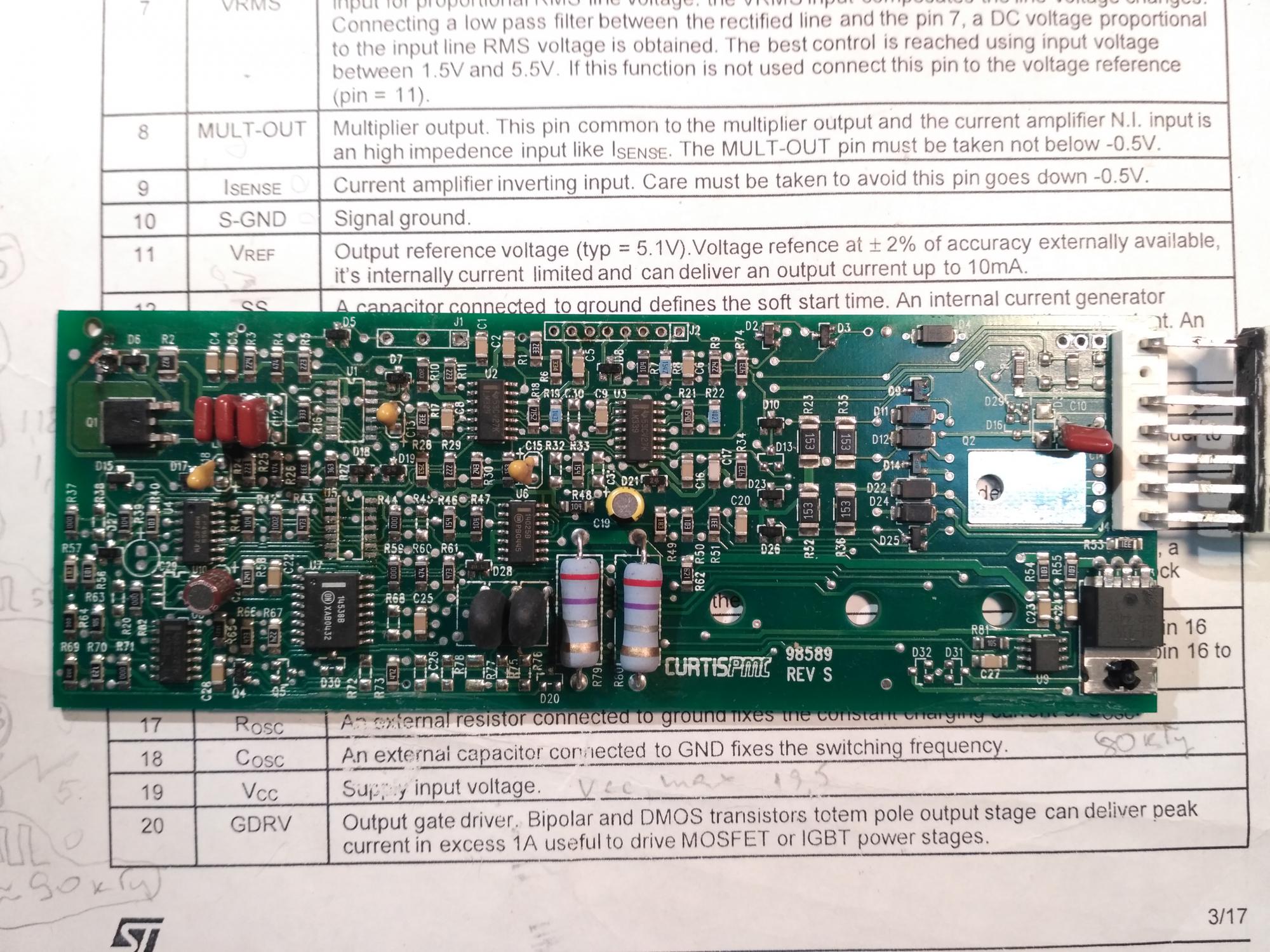

кто ни будь сам ремонтировал curtis 1221-5401? может у кого есть перечень элементов, схемы?
у меня чуть сгорел и некоторые элементы не узнать. элемент D1 в левом верхнем углу к примеру. вроде стабилитрон. так же вопрос - как проверить плату управления отдельно, как даёт команду на включение инвертора?
Кто ни будь так глубоко копал?
Myxa_M
по контактам разъёмов, что пока понял - J3 не используется, идёт на силовую плату с конденсаторами и ключами, J1 - питание 36В-42В по входам В+ и В-, третий пин через диод уходит в межслои... не смотрел куда :( а так на силовой они на диоды и транзисторы заходят...
а J2 - там подпаивается шлейф идущий на плату к которой подпаиваются вход на педаль газа... подазреваю что на второй плате ШИМ раскачки транзисторов.

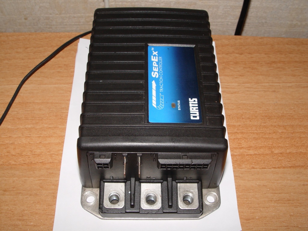

Здравствуйте уважаемые специалисты, есть контроллер Curtis 1243C-4381, у него светодиод моргает сначала 4 раза, потом 3, по мануалу пишет : TERMAL CUTBACK (тепловое сокращение);
1. Температура больше 85град или меньше -25 град
2. Чрезмерная нагрузка на автомобиль;
3. Неправильный монтаж контроллера.
Подскажите, где искать, проверил транзисторы, они целые. Первый и второй пункты невозможны, контроллер лежит на столе, а что такое неправильный монтаж контроллера- не пойму.
Серж9
Похоже не может свою температуру померить, ну или, если умеет, температуру движка
dimad63
Если там включён датчик температуры а его нет так и пишет
Надо либо устонавить датчик либо отключить его
константин 57
там на силовых ключах обмоток возбуждения есть типа капли с двумя проводками. это датчик температуры внутри контроллера. а если внешний- то резистор, 500-700 Ом. заблокирует ошибку. ну а так сканером можно удалить этот тест кертиса.
