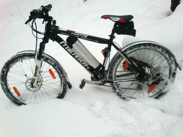

Nicki
сантех. хомуты не эстетично выглядят, но надежные спору нет. Вот мой вариант крепления крыла и прызговик. Хомут сделан из мебельной окантовки. Ботинки.кросовки грязные правда, но велобахилы спасают 100%.
